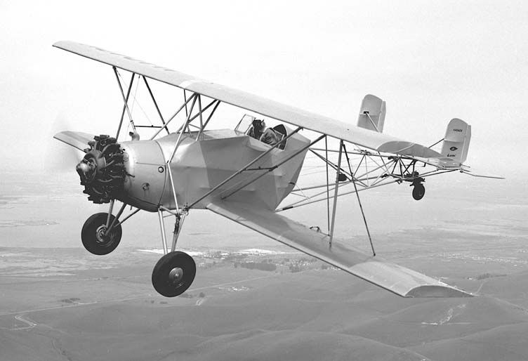

[highlight]Вот надо какой строить[/highlight]! Сам хотел ,.ладно не стал ,купил готовый! на эту самодельщину жизни не хватит ,устраняя все детские болячки в процесе !
А вы уважаемый  Uptosun ,напоминайте мне токаря который хочет себе станок токарный сделать! А купить он -не хочет ,из за принципа ,типо ,я сам не дурак, сам сделаю! Ну нет денег купи б.у. перетряхни ,разбогатеешь, купи новый! (это я про автоконверсию)
Самолет на фото,химик ,разработчик чтоб удешевить ,даже колеса от форда вроде поставил! Мне он очень нравится ! Все по уму!

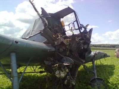

Больно уж жалко парней ,поубавились ,а ведь смотришь на фото АК с ними,ведь 90% случаев -это компоновка и не хрена нет нечего перед пилотом! Удар, не какой ,а пилота нет!

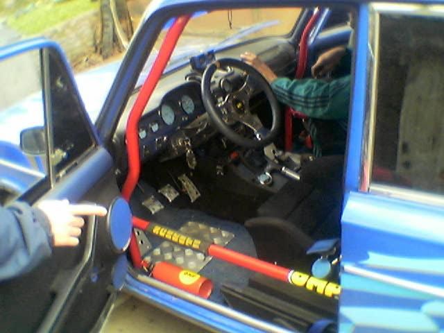

Если бы мне ,понадобилось бы, летать на этом ,в принципе не плохом по ЛТХ самолетике ,я бы наверно подумал сделать каркас безопасности ,примерно как на фото и обязательно привезал бы его с моторамой двигателя!  Я понимаю убивает ускорение(перегрузка ) ,но все же так спокойнее!Глядишь по кувыркаешься и жив!

Так вот этот каркас и есть средство зашиты хоть какой то, но шанс!
и еще момент даже за бугром ,профессионалы проектирующие химики , это все продумывают очень требовательно! я про травмоопасность ,а тут (Бекас) делали как проще!
Для меня Бекас ассоциируется ,пилота  у которого на спине привязали двигун ,.а в ##пу воткнули рессору с колесиками!

Бекас  отличный  самолет  и  он  отлично  выполняет  то  на , что  рассчитан  в  умелых руках.  Я  честно  редко  видел  уцелевших  пилотов  при  столкновении  с  землей  на  ПМВ  даже  на  серийных  аппаратах.  Хоть  и  говорят , что  спассистема  помогает, наверно  да,  но  если  раскроется  автоматически  в  доли  секунды  и  несколько  уменьшит  динамику  удара, ведь  пилот  работает  от  2-30  м  высоты.
Валентин,  но  582  мотор  на  самолете  АХР  не  надо,  это  хороший  мотор , но  это  не  тот  случай.
Понятно, но все таки есть!  на фото,   пилот жив ,.вроде сломал ногу, т.к.что серийный рулит!
