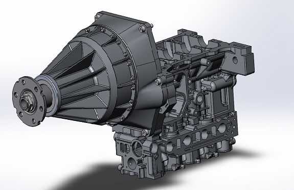

Касательно конверсии могу сказать следующее.
1. Это редуктор. Люди которые их делают имеют смутное представление об авиационном моторостроении и проектировании авиамоторов. В стремлении сделать мотор легче, считают редуктор по общемашиностроительным нормам, это в корне не верно, ибо не учитывается куча факторов.
2. Это маховик. Опять же хотят выиграть в массе, режут его забывая о том что момент инерции его - есть показатель равномерности вращения в цикле. А это время жизни зубов редуктора.
3. Это маcлосистема. Много знаете авиа моторов с мокрым картером?
4. Это привод агрегатов. Тут для химика можно сделать попущения, однако всёж лучше иметь жёсткую кинематику. В особенности насосы.
5. Это дублирование впрыска и зажигания. Скажем субарик не позволит впендюрить ещё свечку, а вот Honda L15 I-DSI имеет 2 свечи на цилиндр, он длинноходен и вполне себе неплохой кандидат на звание авиационного, с учётом вышесказанного.

На тот же Ястреб можно легко поставить Хондовский мотор
Очень недурственная мысль, предусмотреть такую возможность. Однако в том же Х-Plane делал нечто похожее по нагрузке на крыло и мощность на Ястреб и грузил 250, летать можно спору нет, но мощности маловато будет, вяленький он выходит, пилотировать аккуратно нужно, крены не валить, ручку на себя  не дёргать, в общем о непринуждённой работе речь идти не может с такой нагрузкой, может конечно я заблуждаюсь и реале он действительно прёт. Накинуть лошадей 30-50 и уже совсем другая песня. Коршун классный самолёт, но уступает идеальному в размерности, да и в цене с Ротаксом наверняка, если с Викингом он уложится в 40-42 тыс.д. у него есть все шансы стать хитом продаж, народ пересядет СП и Бекасов.
Тут нужно понимать, что самолет несет 250л очень недолго и за 20мин они превращаются в 0 л. А с пустым химбаком это ласточка ! Песня ! Вы посчитайте со средним количество - около 130л. Могу сказать, что меньше 160 уже очень живой и чувствительный самолет.
