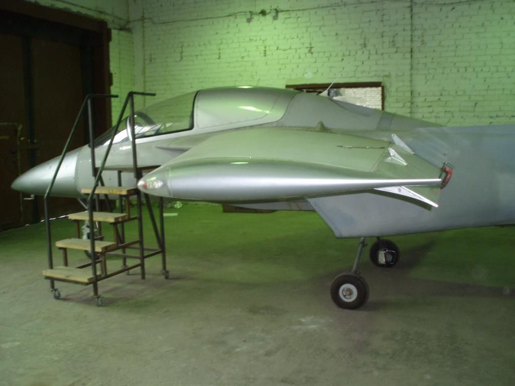

Наш PJ-II "Dreamer" вообще может быть "Идеальным химиком" - на радарах его не видно - он из пластика;D

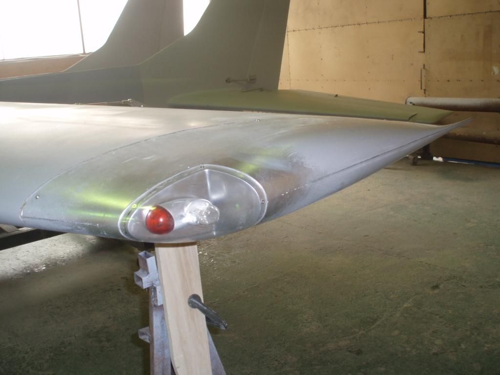

Про заканцовки крыла - мы выбрали самую простую и рабочаю версию

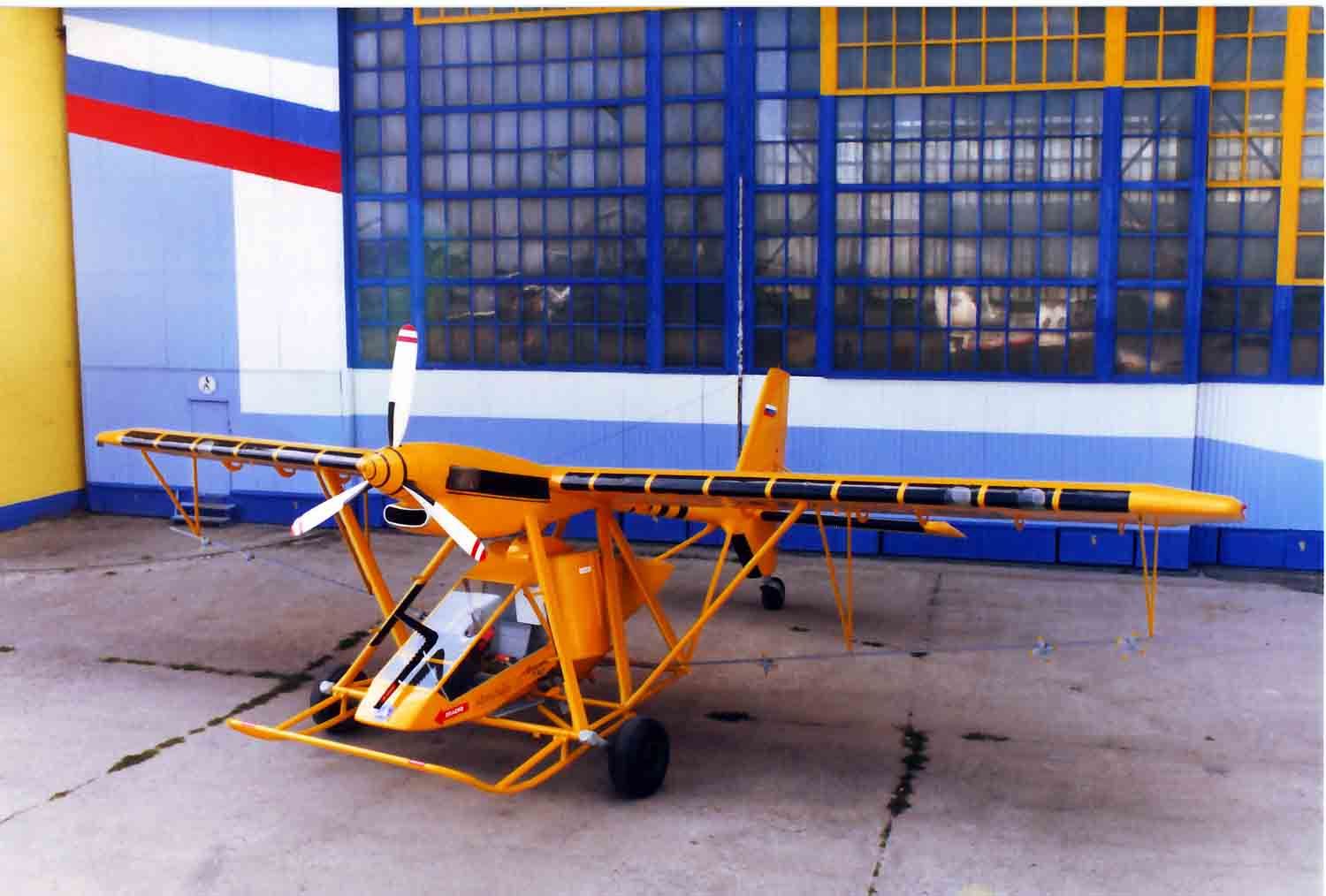

Кое-что про капотирование..
Как всем известно ,  "химики" ассоциируются с мощными шасси, приимущественно пирамидальной схемы.Схема из себя представляет -ферменная пирамидальная силовая схема  состоит из трех стержней, которые шарнирно крепятся к силовым элементам нижней части фюзеляжа.
Так вот.. При вынужденной посадке (отказ двигателя) , на непригодную для этого поверхность земли , это шасси и становится причиной капота .Вследствии чего страдает весь планер самолета и ставится вопрос о безопасности пилота.
Что если шасси сделать складываемым при начальном появлении нагрузки , "вынув" одну из трех пальцев в узле крепления . С помощью тросовой проводки.
   Особенно опасен отказ на гоне, тем не менее , пилоту хватит времени дернуть за рычаг троса..

Одним из вариантов  стоит рассмотреть торсионную амортизацию как на Ми28, Что касается капотирования мотора это все будет зависеть о схемы размещения СУ ,условий ее эксплуатации. Кстати сам силовой набор рамы и должен смягчить удар гармонично разрушаясь это пожалуй самая трудная задача, тут без моделирования не обойтись. ;)

Схема размещения СУ.. Вы до сих пор не исключаете схему , как у Бекаса ???..  :-/
