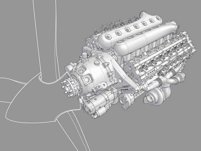

Есть хороший авиатурбодизель RED 450, почему бы от него не пойти...

Где о нем можно посмотреть?
Сейчас от называется RED A03 V12
http://www.raikhlin.com/
Александрович, читайте исторические очерки. Без двигателя самолета не бывает.
В Лилиентале организовали, когда то, доработку Бурана под авиационный вариант и изготовление редуктора ВВ к нему. Получилось отдельное производство со своей спецификой и головной болью.
Двигатель уже есть. И летает, в смысле испытывается, на Як-52 с осени с прошлого года
Вес двигателя скромно не указывается, а для химика более важно снижение веса чем улучшение аэродинамики.
И самое печальное - отсутствие даже опытной партии, а значит резерва для замены, запчасти, сервис обучение ... :(
Масса двигателя с редуктором и системами чуть менее  300 кг (будет меньше)
при мощности 490 л.с. (планировалось 450)
Улучшение аэродинамики - это масса топлива, расход топлива при его определенной стоимости...
