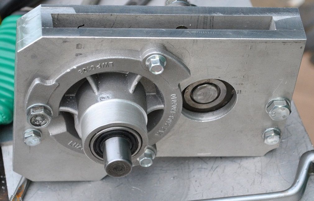

В то время когда готовили АЖ Лазарева с новой силовой установкой, встал вопрос как организовать раскрутку. Во первых плавное трогание, во вторых необходимо было перевернуть направление вращения вала.
Решили поставить гибкий вал, это и экономия на угловом редукторе и компановочно он вписывался как раз.
Сцепление сделали по принципу натяжения ремня, наклоном редуктора преротатора, чтоб не громоздить доп. ролики. Во время испытания в последствии Саша отметил четкую работу этого узла.

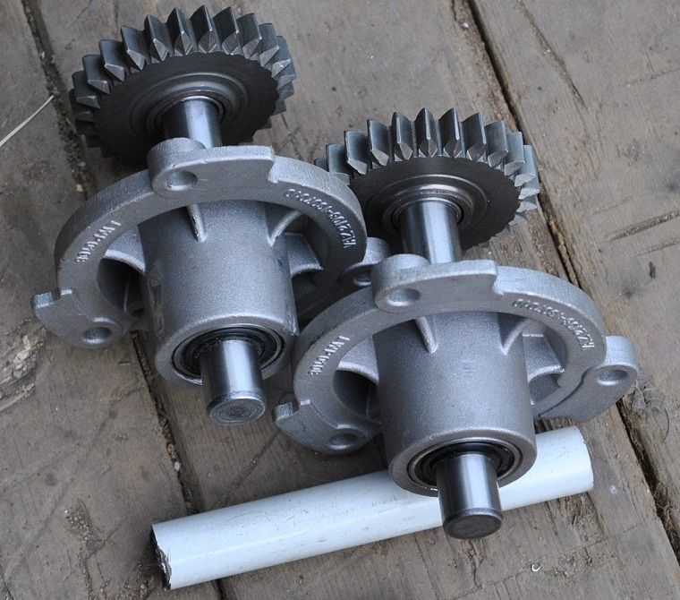

И собственно гвоздь программы редуктор. Его собрали из двух помп ВАЗ 2108, и двух паразитных шестерен заднего хода от той же ВАЗ 2108. На фото это видно.
Первое же испытание показало состоятельность конструкции, но и была засада, в виде не правильной завальцовки концов гибкого вала (его на 180 оборотах ротора провернуло). В эти выходные вторичное испытание.

Ну и так собственно это монтировалось на АЖ.

Смысл , получить нужное направление вращения.
конструкцию легче можно сделать, установив прилегающий ролик, получим другое вращение.

Не понял вопроса, используются шестерни только от ВАЗа. Решалась задача по смене направления вращения приводного вала преротатора, она была решена на базе "жигулевых" зап.частей.

Т.е. как сработала такая раскрутка! Поясняю, вы полностью проигнорировали тот факт, что данные шестеренки работают в масле и не являются силовыми конструкциями!
