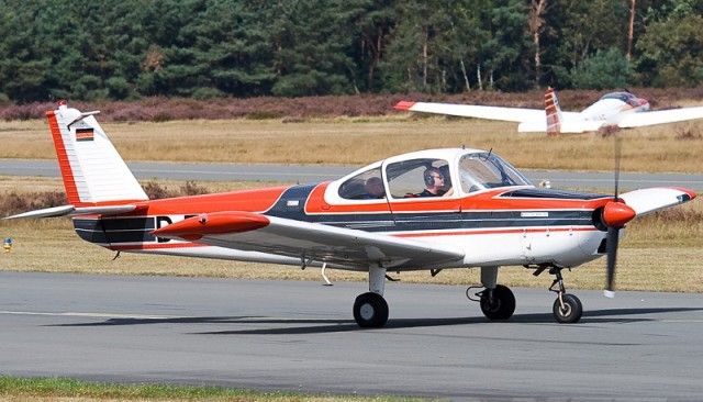

Может быть не все знают, что некоторое время назад концерн Fuji Heavy Industries, которому принадлежит и фирма Subaru, выпускал самолет FA-200 Aero Subaru. Очень даже АОНовской размерности. Угадайте с двух попыток, какой двигатель на него ставили? Сразу все вопросы отпадут сами собой.
