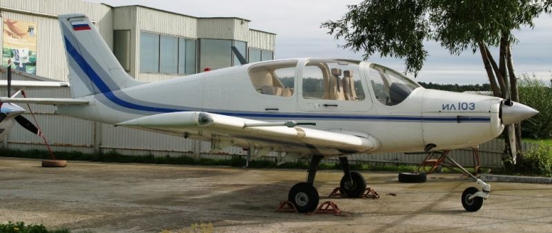

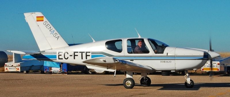

Всегда думал, что на облик Ил-а занчительно повлияла французская Соката. Конечно, не копия, но влияние просматривается. С "местными" отклонениями: рессоры вместо амортизаторов (проще), фиксированное ГО вместо ЦПО (привычнее), итд.
Так раньше вообще все новое забугорное тырили и копировали без стеснения.
Пойди докажи. Хотя за Буратино в морду б дал писаке. 😉

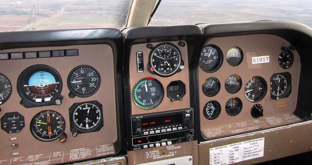

Машина хорошая... "Пламенный" бы ему ещё правильный... И приборку поинформативней (сугубо моё личное мнение).
