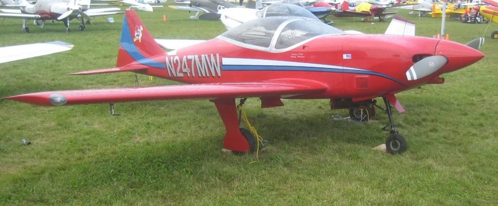

А вот как проходил первый демонстрационный полет самолета в 2001-м в Париже:
Следует заметить, что на выставке произошел инцидент с самолетом Grob 140TP. При посадке после одного из демонстрационных полетов у него подломилась носовая стойка, самолет прочесал капотом остаток полосы и остановился в конце взлетки. При этом, как сообщили представителям прессы, самолетом управлял очень опытный летчик-испытатель Ули Шелл, который буквально накануне сражал публику своим высоким мастерствомпри выполнении фигур высшего пилотажа. Демонстрационные полеты были приостановлены более чем на час. Представители компании не были готовы прокомментировать случившееся на момент проведения выставки.
    81,2 КБ · Просмотры: 203
Прикрепил не тот файл с фото.
Вот здесь инцидент с Гробом на авиасалоне в Париже.
    7,2 КБ · Просмотры: 199
