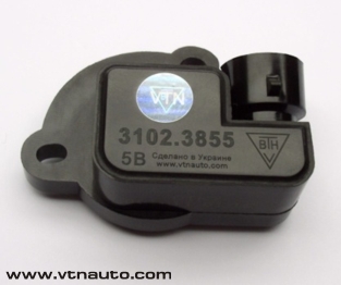

а бесконтактный датчик положения дроссельной заслонки подойдет?
герметичен, надежен. дешев.
http://www.vtnauto.com/ru/3102.html
Технические данные:
     Диапазон рабочих температур, °С
-40 .. +125
       Номинальное напряжение питания, В
5,0
       Максимальный ток потребления, мА
20
       Полный механический угол поворота вала, не менее
121° ± 3°
       Рабочий угловой диапазон
23°..107°
       Максимальная нелинейность функциональной характеристики в рабочем угловом диапазоне, %
±1,5
       Погрешность функциональной характеристики в контрольных точках при Uпит=5,0 ± 0,05В, мВ, не более
±40
       Напряжение шумов, мВ, не более
8
