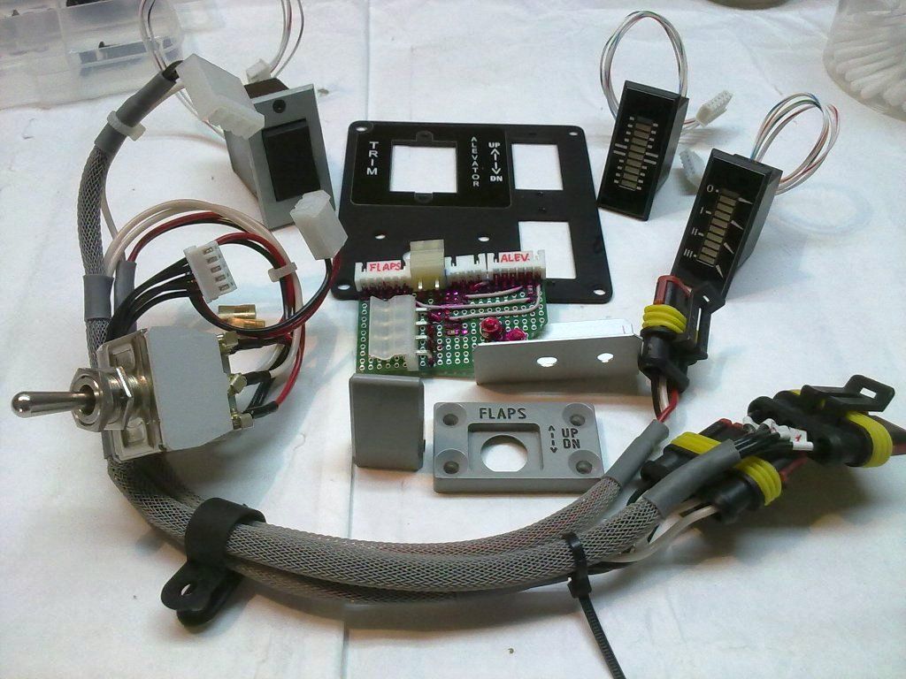

Если в приводе есть многооборотный резистор, то можно задействовать его в качестве датчика обратной связи.

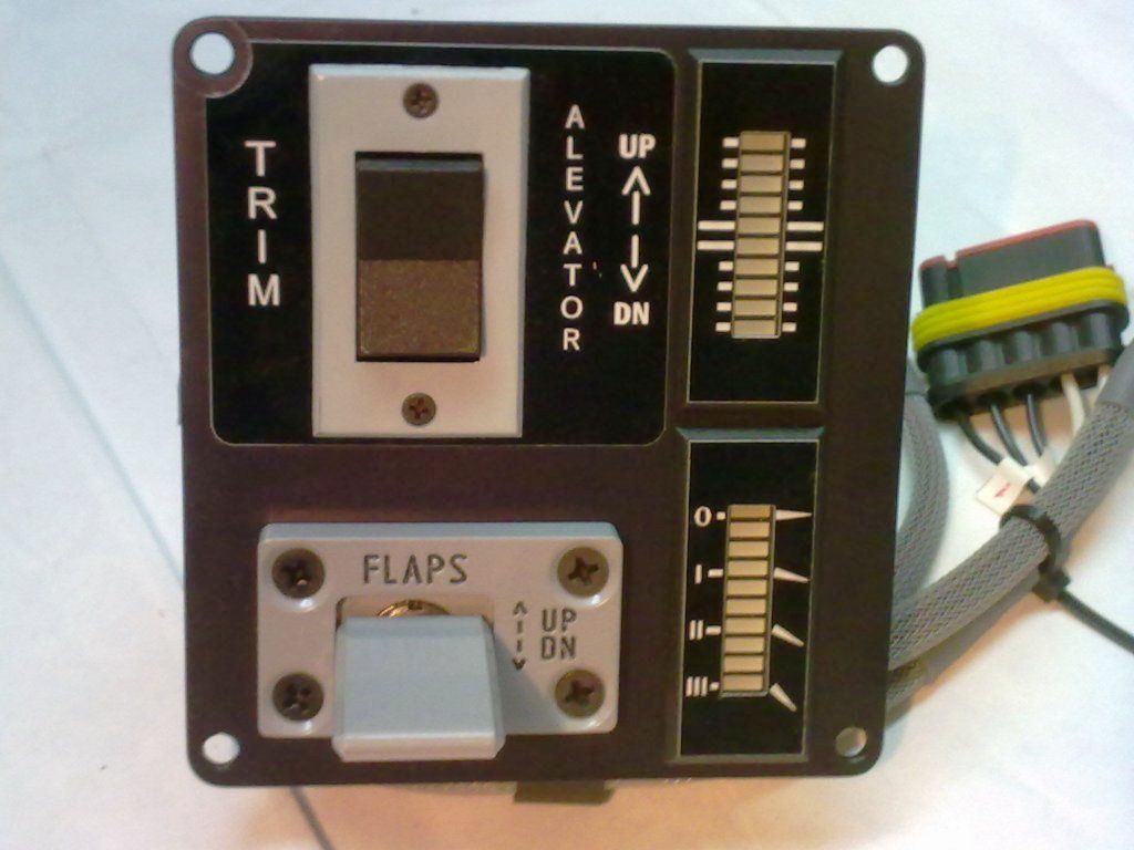

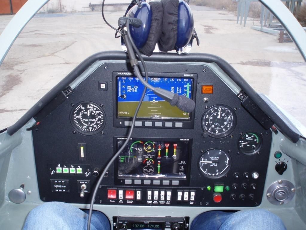

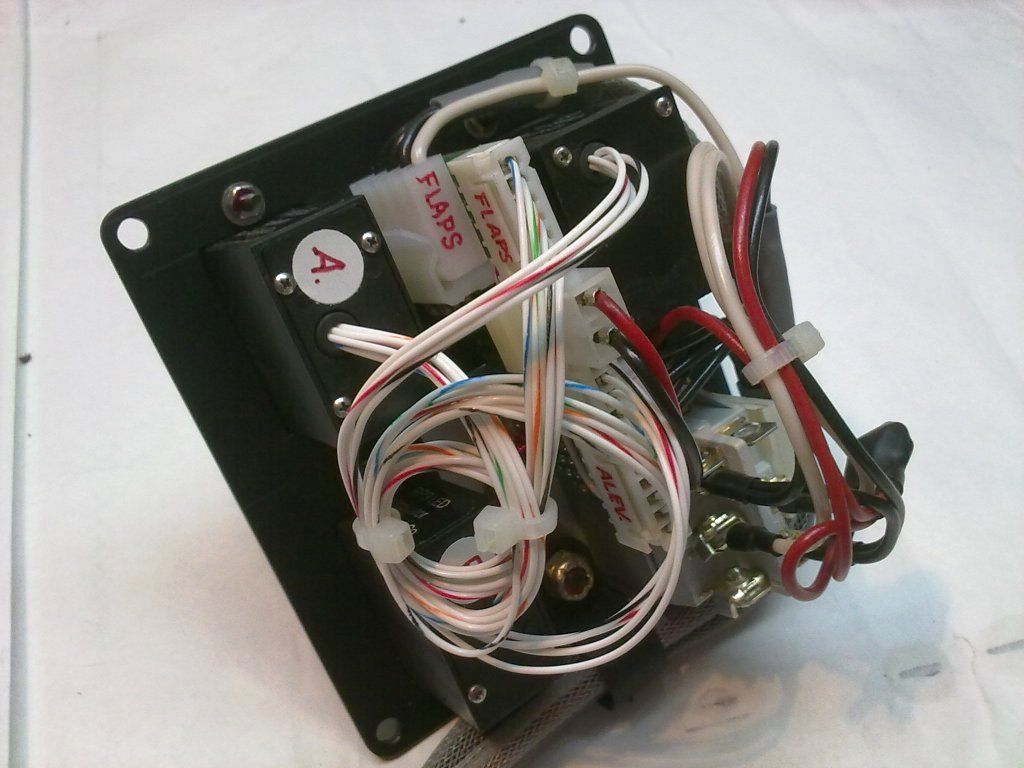

Я сделал на самолёт такую панельку из комплектующих от "Рэй Ален".
На форуме в разделе продажа есть аналогичный индикатор в металлическом корпусе (отечественного производства).
Для закрылков, индикатор модифицирован под многооборотный резистор внутри привода и на последовательное зажигание полоски.
На положение триммера руля высоты всё штатно ( там датчик обратной связи - резистор - внутри управляющей машинки.

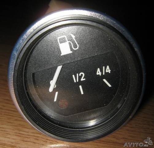

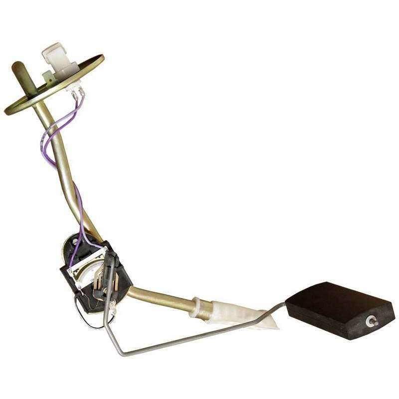

Приделайте к закрылкам датчик уровня топлива от жигулей
(отрезав от него лишнее)
а шкалу приборчика уровня топлива отградуируйте по факту

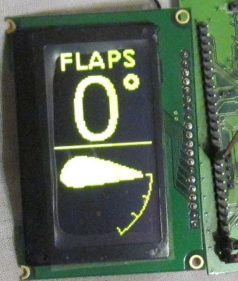

Потянуло на искусство (рисования)
    32,5 КБ · Просмотры: 337
Круто  и  более  понятно, молодец.
Негодный вариант!
Во-первых, не соответствует нормам АП-23 (23.779 а) и соответственно FAR23, и скорей всего другим действующим.
Во-вторых, не обеспечивает быстрой и чёткой установки переключателя в нужное положение. Но это уже-МЛМ.
Этот индикатор/контроллер мы используем на нашем самолёте:
http://www.aircraftspruce.com/catalog/elpages/electronicsflapcontroller.php
Практически такой-же, как на Л-39
