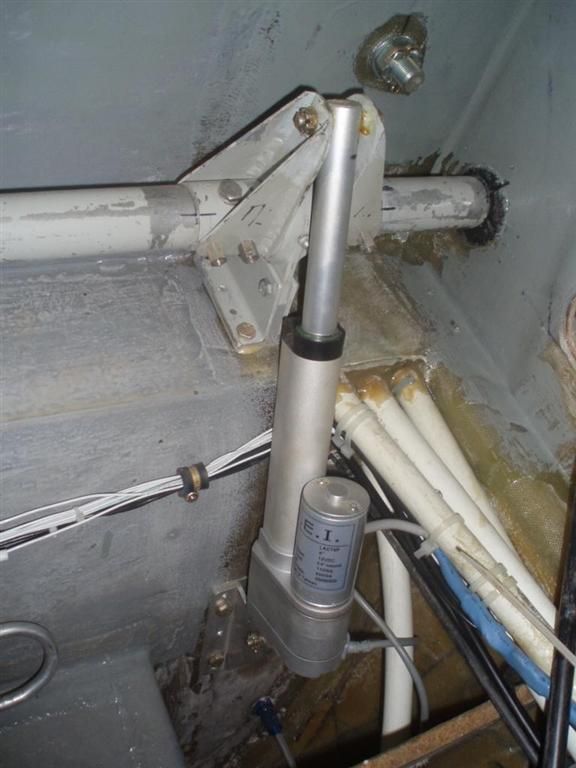

И первое и второе зависит от конструкции актуатора, а вернее оборудован ли он датчиком положения штока и концевыми выключателями. Если да, то каков тип датчика положения: Холла или резистивный.
Если подобного сервиса на борту актуатора нет, то, возможно, проще окажется купить новый типа такого, чем городить городули возле него.
Далее, чтО требуется получить на выходе: несколько фиксированных положений (закрылки), либо произвольное (перебалансировка крыла дельталета), вид индикации положения (от положения галетного переключателя до ... новогодней елки).
Всё правильно, такой и у нас стоит. Сам актуатор имеет датчик положения и подаёт сигнал на электронную "коробочку", которая имеет опции программирования любого положения штока актуатора и соответственно и закрылков.
Мы запрограммировали наш так:
UP - убраны
1  - 10 градусов(взлётное положение)
2 -  20 градусов
3  - 30 градусов(посадочное положение)

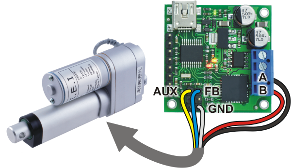

Если актуатор обладает датчиками можно будет обойтись чем-нибудь вроде такого:
Похоже, что тут и покупалось (Pololu robotics & electronics):
Еще один вариант контроллера от другого производителя околоактуаторного оборудования (Actuonix Motion Devices).

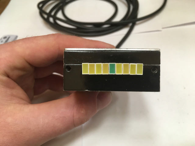

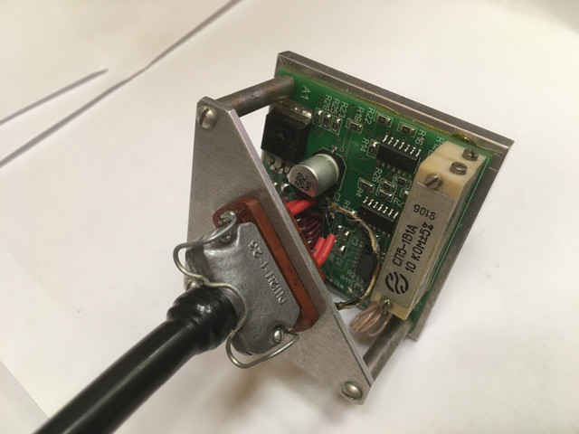

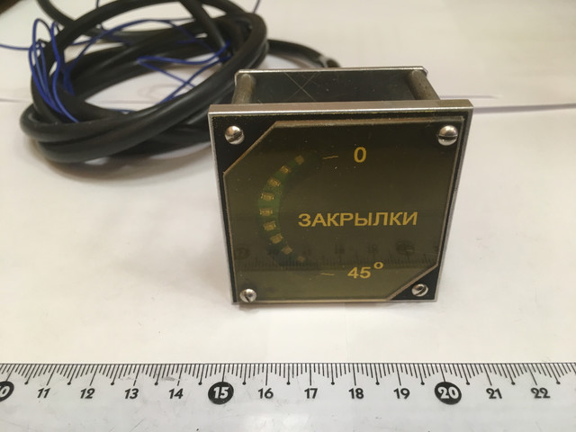

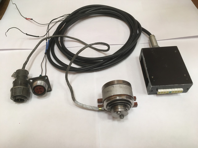

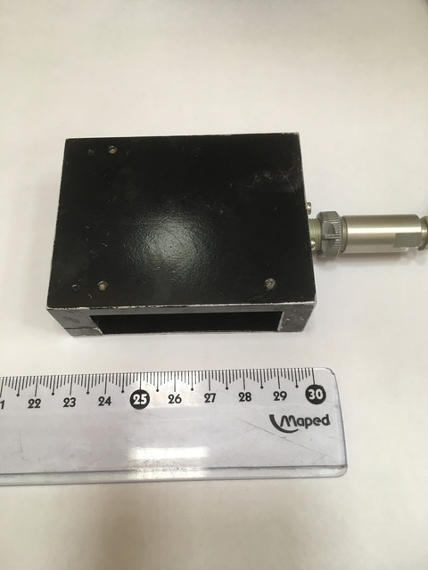

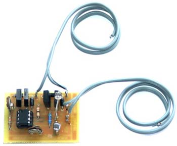

Здравствуйте, уважаемые участники форума.
Несколько лет назад я занимался именно этой задачей, и разработал светодиодную шкалу-указатель положения триммера руля высоты.
Есть также в варианте указателя положения закрылок.
Ее вообще можно легко адаптировать под любую механику, имеющую потенциометрический датчик положения.
Напряжение питания: 12... 15 в
Есть регулировки ширины диапазона и смещения "нуля"
Регулировками можно подстраивать указатель под имеющийся потенциометр и так же "реверсировать" шкалу.
Потенциометрический датчик включается ПО ДВУМ ПРОВОДАМ. Такое включение не только экономит монтаж, но и обладает более высокой помехозащищенностью.
Указатель триммера испытывался на летающей лодке, и показал свою эффективность.
Отрабатывалось несколько вариантов исполнения:

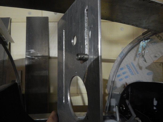

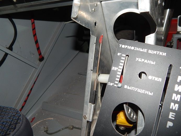

Самый надежный и простой механический индикатор.Вот привод.
    48,8 КБ · Просмотры: 412

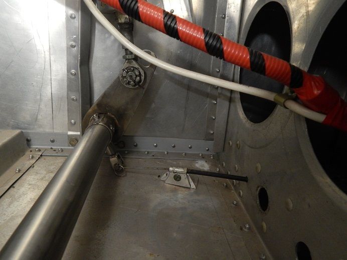

Вот так крепится тросик с возможностью регулировки.И ничего лишнего и ломающегося и замыкающего.....
