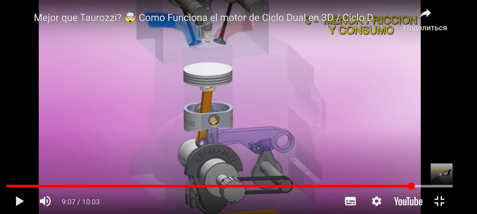

Весьма интересный инновационный продукт:
Кулачки так и просятся на основной вал. И я видел заявки в РФ ДВС с дополнительным поршнем-вытеснителем с приводом от коленвала. Но КУЛАЧКИ! Когда каждый раз повторяете, что ДВС с кулачковым механизмом не работает. Или это другое?
Так это ж программный механизм, он никак к съёму мощности не относится, значит и не перегружается, ровно как и кулачковый вал для привода клапанов. Можно сказать что это поршень вытеснитель, на который нагрузка идет только от наличия ускорения. Сколько это будет в процентах от газовых сил, не берусь точно определить, но думаю что где-то 15%.🙂
какой смысл в таком усложнении конструкции если обычный нагнетатель и непосредственный впрыск делают из четырёхтактного двигателя двухтактный практически без изменения конструкции?
А здесь наоборот, из двухтактного мотора делают четырехтактный, с теми же оборотами что и в двухтактнике.
