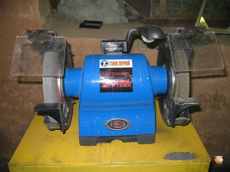

Небольшая доработка обычного наждака.  С одной стороны камень не трогаем, а с другой выкидываем.  И ставим вместо него набор из зачистных дисков для  " болгарки " .   Правда посадочный диаметр у вала - 20 мм. а у дисков - 22,23 мм. Необходимо выточить переходник.  Набор из восьми дисков диаметром 230 мм. и толщиной по 2,5 мм. стачивает метал, как масло.  Камню такое и не снилось.  Работать правда категорически нужно в очках.   Дело в том, что стальная армируюшая проволока на диске очень больно и глубоко проникает в кожу и  глаза.  И даже просто попадая на ресницы при умывании переходит на глазное яблоко.     БУДЬТЕ ОСТОРОЖНЫ к свому здоровью.

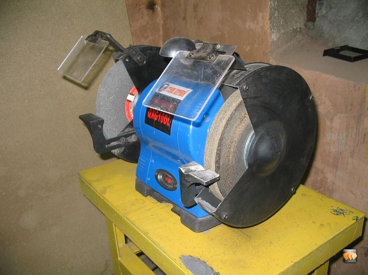

Фото с другого ракурса.  Хорошо видно популярность правого диска у работников.  Вариант отработал уже пять месяцев при очень интенсивной эксплуатации.  Следы износа минимальны.  Камень за это время поменяли бы раза три, как минимум.  К тому же мощный мотор позволяет  подавать тонкую трубу например, не раздумывая, как брусок на циркулярке.
Отличная мысль! Обязательно попробую.
Но, комрад, что я вижу?? На обычном камне( который на фото слева) -видны следы алюминия. НЕ ошибаюсь ли я???
Алюминий точить на камне категорически нельзя. Последующая обработка стали на камне с вкраплениями алюминиевой крошки может привести к его "взрыву". Тут никакие очки не помогут. Мой хороший знакомый именно так потерял глаз.
( просто хочется ещо раз напомнить всем форумцам об этом странном химическом эффекте)
Этим камнем пользуются преимущественно инженеры. А они знают какую то там сигму бэтты. И у нее там все просчитано.  Так что не переживайте, Леонид.    Если будут радикальные изменения, из описаных Вами, я непременно проинформирую Уважаемое сообщество.                                                                                   Кстати, не могли бы Вы описать, в целях повышения нашей образованности, устройство на котором можно обтачивать алюминий.                                    Я конкретно работаю только справа и тоже переживаю - как бы чего не вышло.
Уффф..гора с плеч.
За инженеров я сильно не переживаю. Зачем им два глаза-то? Это нам, работникам физ.труда без дальномера никак нильзя. А инжинерам- какая проблема?, подмигивать начальству на планерках можно и одним...(острый шютка 😀)
Насколько я информирован ,использование скоростного инструмента для обработки алюминия допускается только если этот инструмент- металлические фрезы или что-то типа наждачной бумаги.
Аллюминиевые сплавы на наждачных кругах точить или чистить просто глупая затея - круг моментально забивается, а опасности разрыва камня в результате  воспламенения аллюминиевой пыли, забитой в поры камня легко избежать, пройдясь по камню алмазным карандашом.
Но должен Вам заметить, что подобный блеск камню, похожий на аллюминиевую пыль, способна вызывать стальная пыль под определённым углом освещения. После такого забивания камня его чистить нужно не алмазным карандашом, потому как алмаз подрезает зёрна наждака, и рабочая поверхность круга становится очень мелкой и забивается ещё быстрее, а шарошкой или, как я недавно для себя открыл - корундовым кругом на вращающейся оправке - выбиваются вкрапления металла и круг после такой обработки грызет металл со страшной силой.
