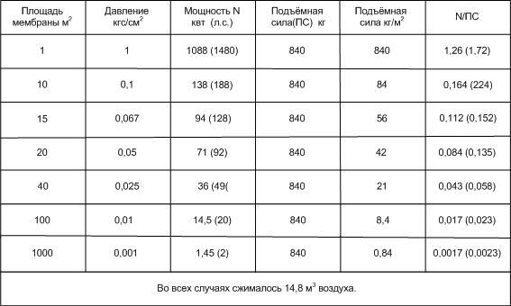

Только некоторые изменения. Т = 840 кгс = 8240 Н. М = 8240/430 = 19,1 кг/с. Масса 1 моля воздуха 0,02898 кг/моль. 1 м3 = 1,29 кг. 19,1/1,29 = 14,8 м3/с. Средняя скорость потока = 14,8 м/с. Что тут не так.

Т.е. руководствуясь именно этим девизом Вы почти сознательно  при расчете эффективности "установки" ЗАБЫЛИ рассчитать работу по наполнению сосуда воздухом и его сжатию? Именно по этому продолжаете игнорировать и прочие Свои, замеченные мной у Вас недоработки?
А зачем сжатие? Это устройство работает не по циклу Брайтона ....здесь важен расход ....достаточно  просто скоростного напора с повышением давления в диффузоре с применением высокоэффективных атмосферных теплообменников по контуру рабочего объёма...в сочетании с интенсивным понижением температуры в рабочей зоне нанореактора....при этом интенсифицируется основной рабочий процесс. 😎
Т.е. руководствуясь именно этим девизом Вы почти сознательнопри расчете эффективности "установки" ЗАБЫЛИ рассчитать работу по наполнению сосуда воздухом и его сжатию? Именно по этому продолжаете игнорировать и прочие Свои, замеченные мной у Вас недоработки?
В таблице мощность для сжатия 14,8 м3 воздуха за 1 секунду до соответствующего давления. Правда без учёта нагрева газа при сжатии до 1 кгс/см2. Но это на отношение мощности к подъёмной силе не повлияет. Мощность увеличится, но и подъёмная сила тоже из-за увеличевшейся скорости молекул. А при меньших давления можно и пренебречь. Это только справочно, для примера.

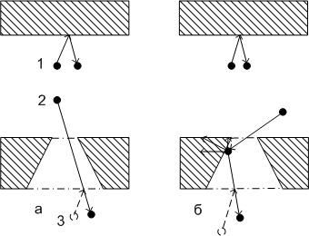

Я уже неоднократно объяснял, не надо путать скорость потока и скорость молекул в этом потоке. Тягу в данном случае создают молекулы, вылетающие со скоростью 430 м/с через нанотрубки в мембране. Вылетевшие молекулы, которые уже создали тягу, образуют поток хаотично движущихся молекул. Этот поток НЕ СОЗДАЁТ тяги. Как в ДВС. Газы при расширении в циллиндре совершают работу, а когда выходят их выхлопной трубы, то это отработанный материал. Так вот, воздушный поток - это как газы из выхлопной трубы, по аналогии с ДВС, отработанный материал. Воздушный поток потому, что пролетающие молекулы создают дополнительный объём воздуха снаружи мембраны. Этот дополнительный объём воздуха, расходясь по сторонам и создаёт поток. Но этот поток НЕ СОЗДАЁТ тяги. Заколебался объяснять простую вещь.
Ещё раз объясняю. В сосуде множество молекул. В мембрану и стенку ударяется равное количество молекул. Рис.а. Молекула 1 ударилась в стенку и передала изменение импульса стенке. Другая молекула 2 попала в створ нанотрубки и, вылетев наружу, не передала изменение импульса мембране. На сосуд действует изменение импульса молекулы 1. Изменение импульса молекулы 1, можно заменить изменением импульса виртуальной молекулы 3, столкнувшейся с мембраной с наружной стороны ( штриховая линия). То есть виртуально снаружи в мембрану (мембрана без нанотрубок) ударяется больше молекул, чем снаружи в стенку. А больше молекул ударяется, если давление повышенное. То есть сосуд с мембраной можно заменить сосудом без мембраны, у которого давление воздуха у одной из стенок повышенное. Эта разность давлений и вызывает подъёмную силу. На рис.б то же самое, только для молекулы ударяющуюся в стенку нанотрубки.

Инопланетянин. Прежде всего надо понять, что в нанотрубки попадают не только правильные молекулы, а ВСЕ. И не 1/6 всех молекул а 1/6 слоя толщиной = свободному пробегу. А откуда этот слой берется (ежесекундно подставляется). Туда в нано трубки стравливаются все молекулы, летящие (летевшие, если бы не было потока через мембрану) параллельно мембране.
Все, не все. Это не имеет значение. Имеет значение только то, что через мембрану пролетают молекулы, которые создавали бы своими ударами давление на мембрану, если бы она была сплошная. Но, попадая в нанотрубки, эти молекулы не создают давление и поэтому давление на мембрану меньше, чем на противоположную стенку. И эта разность давлений создаёт силу, действующую на сосуд. А толщина слоя и прочее не имеет значение. Не ройте вы там, где это не нужно.

Воздух, состоящий из молекул, движущихся хаотично в тепловом движении, перемещается от вентилятора к мембране. Если бы этого движения не было, то центр масс всех молекул оставался бы неподвижным и суммарный импульс всех молекул равнялся бы нулю (закон сохранения импульса). Т.к. молекулы "утекают" через мембрану, воздух в пространстве перед мембраной, вынужден перемещаться с некоторой переносной скоростью (закон сохранения массы), чтобы заполнить образующуюся пустоту (дефицит молекул). Таким образом, суммарный импульс всех молекул перед мембраной не равен нулю и направлен в сторону мембраны - молекулы, движущиеся в сторону мембраны, будут иметь суммарную скорость (переносная + тепловая) выше, чем перемещающиеся вперед. Поэтому давление молекул на мембрану будет выше, чем давление на переднюю стенку....
Когда "сосуд" начнет перемещаться вперед, то положение ещё более усугубиться - взаимная скорость столкновения мембраны с молекулами возрастет, а на передней стенке упадет - в соответствии с законами центрального абсолютно упругого удара, которым подчиняется модель идеального газа МКТГ. Давление на мембрану ещё более увеличится, а на переднюю стенку - уменьшится...
Аналогичнная картина наблюдается за мембраной, где она выполняет роль передней стенки...
ЧУДА не будет. Даже если бы вылетали только правильные молекулы, Инопланетное чудо отказывается принять (понимать там, действительно, нефиг), что вылетевшие молекулы разлетятся не просто хаотично, они прежде отдадут свой ВЫДАЮЩИЙСЯ импульс (если он еще и будет) и этот импульс никуда не денется (не "растворится") его наследует близлежащий слой воздуха -- со всеми отсюда вытекающими. То есть тягу именно создает -- ОБРАТНУЮ.
