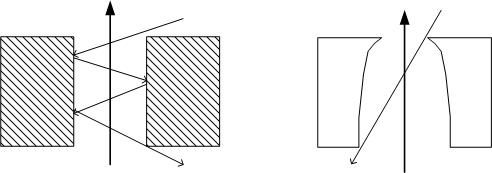

Надверное, надо было начинать с самого простой нанотрубки - прямой. Тогда площадь таких нанотрубок будет больше 50%. Но угол вылета молекул больше и поэтому эффективность будет ниже. Хотя за счёт большего количества молекул, сила будет больше. Идеальная нанотрубки - криволинейной формы. Тогда угол вылета молекул будет меньше 45 градусов и соответствено эффективность самая высокая.
Интересно, а хватит ли у этих молекул, импульса на 22 столкновения со стенкой? Или на 222?
Не растраивайтесь. Хватит.

Для примера. возьмём сосуд с одним большим отверстием в центре мембраны. Создадим в сосуде давление 0,1 кгс/см2. Через это большое отверстие из сосуда движется поток со скоростью, допустим, 50 м/с. Этот выходящий поток создаёт некоторую реактивную силу. Заменим одно большое отверстие в мембране на множество нанотрубок, через которые будет пролетать такое же количество молекул в единицу времени. Но эти молекулы вылетают со средней скоростью 430 м/с. Скорость вылета молекул через нанотрубки в 430/50 = 8,6 раза больше, чем скорость потока. Соответственно, реактивная сила будет во столько же раз больше.

"было установлено, что нанотрубки могут служить и каналом для транспортировки таких веществ с пропускной способностью на 2-3 порядка выше соответствующих величин, определяемых классической газодинамикой." То есть в 100-1000 раз больше молекул может пролетать через такую нанотрубку, чем через обычное отверстие такого же размера. Измерения проводились для кнудсеновской модели диффузии. То есть нанотрубка достаточно длинная. Молекулы через такую трубку без столкновения со стенками пролететь не может. В нашем случае нанотрубка очень короткая. Через короткую нанотрубку молекула может пролетеь не касаясь стенок и не испытывая при этом никакого сопротивления.
