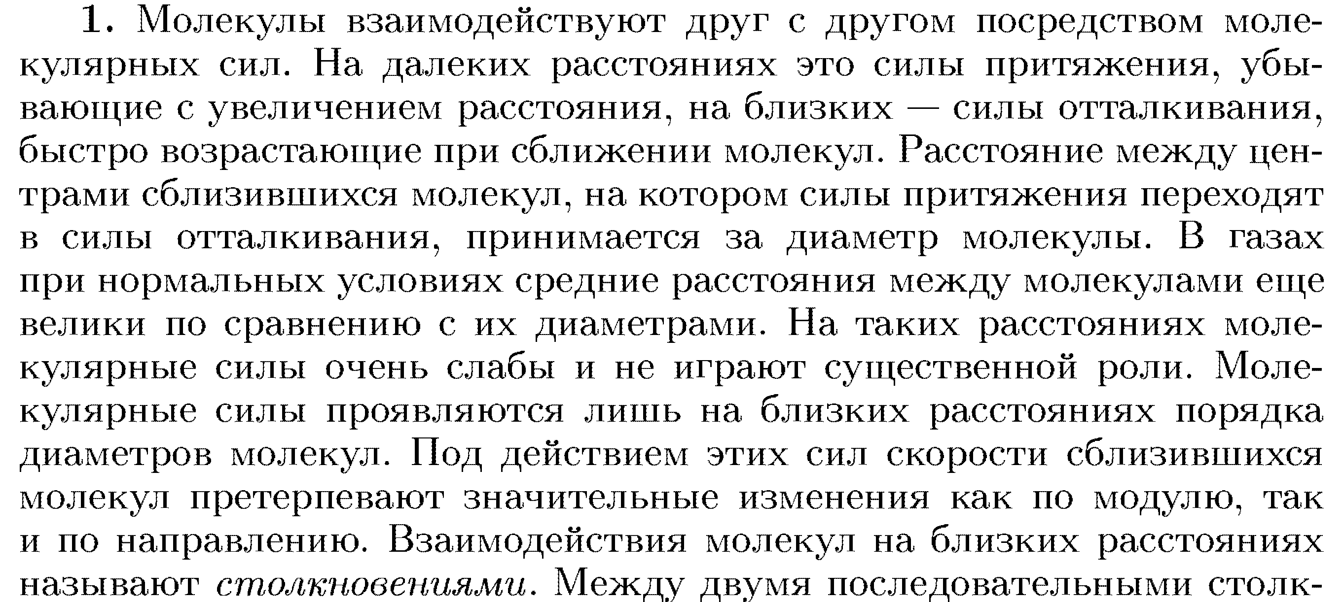

@ Anatoliy.
Не приставайте к автору с простыми вопросами. В основе идеи лежит МКТГ. Основные параметры ИГ и взаимодействия его молекул друг с другом и стенками (сосуда, мембраны) изложены на вложении поста #740.
Вы привязываетесь к мелочам...

Ну какая разница, на каком расстоянии от центра масс молекулы газа отталкиваются от молекул стенки.  Так дойдём до строения бозона Хиггса.

На каком расстоянии от центров масс молекула газа отталкивается от молекулы материала мембраны?
Один диаметр молекулы или два. Или три. Ну что это даст? Да ничего. Цикл Отто. У нём же не указавается диаметр циллиндра, ход поршня и прочее. Всё это решится в процессе производства. Это все равно что, при обсуждении цикла Отто, начать интересрваться сколько поршневых колец будет. Хотя ещё двигатель не создан. Не надо лезть в мелочи. Пока только идея. Нет готового образца.
