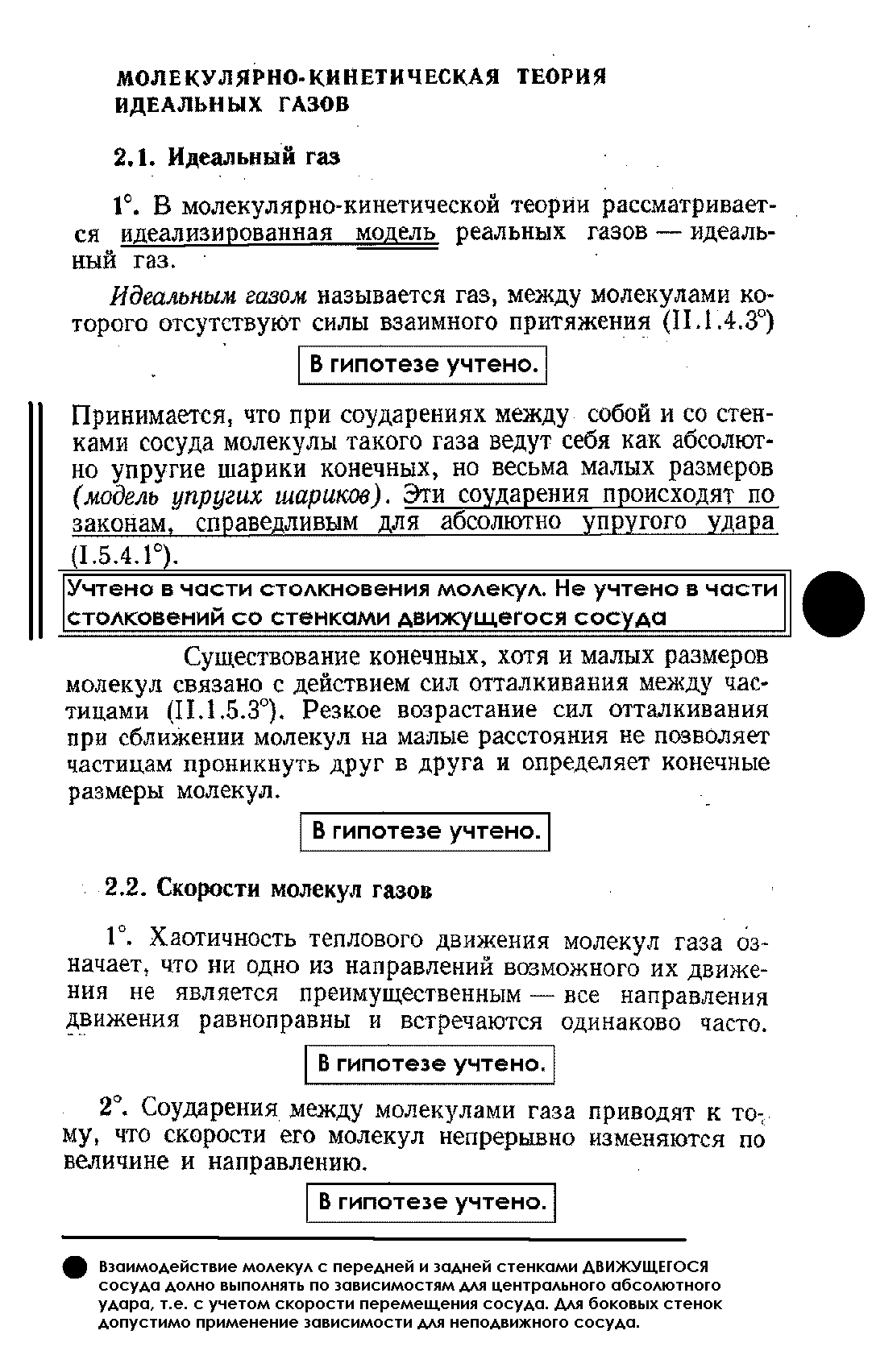

В нашем случае нанотрубка очень короткая. Через короткую нанотрубку молекула может пролетеь не касаясь стенок и не испытывая при этом никакого сопротивления.
Ещё раз повторяю. В данном случае толщина мембраны меньше длины свободного пробега молекул. Объясните, какая разница в движении молекул на левом и правом рисунках. И что может тормозить левую молекулу?

В пределах свободного пробега ВСЕ молекулы двигаются прямолинейно и с постоянной скоростью. МКТГ это особо оговаривает - движение идеальное, без потерь.
При одной и той же температуре Все молекулы равноправны: обладают одинаковой энергией, скоростью, импульсом массы.
Скорость их движения не зависит от ДАВЛЕНИЯ, которое не может действовать на молекулы - на них может действовать только СИЛА. Поэтому молекулы внутри сосуда и снаружи РАВНОСИЛЬНЫ и отличаются только длиной свободного пробега....
Все перечисленные поля действуют на все молекулы без разбора. А что конкретно может мешать молекуле на левом рисунке пролететь через мембрану и оказаться снаружи?

В принятой вами модели идеального газа (по МКТГ), на молекулы действуют ТОЛЬКО силы взаимного отталкивания. Других нет и быть не может согласно определения.

Та же МКТГ - взаимодействие молекул со стенками идеальное, абсолютно упругое. Автор хитрый...

Как только автор в своей идее применит положения о центральном абсолютно упругом ударе при взаимодействии со стенками движущегося сосуда, так его идея тихонечко исчезнет...
Так это только один их вопросов к автору по физике работы его устройства. На уровне школьной программы.

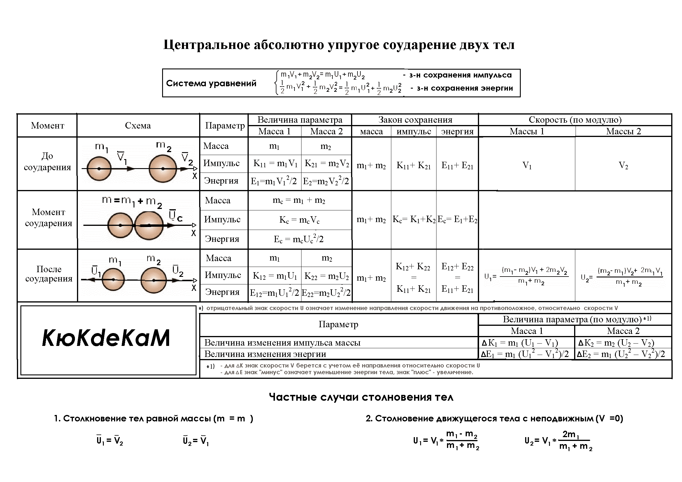

Если бы вы не игнорировали "неудобные" сообщения и вопросы-подсказки, то, ознакомившись с разделом физики "центральный абсолютно упругий удар", давно бы уяснили, что молекулы газа в вашем устройстве теряют энергию (температуру) у ПЕРЕДНЕЙ стенки, а не вылетая из мембраны. Температура в сосуде будет понижаться (отмечено давным давно, до Ньютона)...

Вот вам в помощь плакатик из Сети, раз учебник далеко - необходимо учитывать не только изменение импульса, но и изменение энергии (работы) молекул и сосуда (ЛА).
    94,7 КБ · Просмотры: 112
А энергия- это не импульс, она пропорциональна квадрату скорости. И при каждой передаче, она теряется.
Энергия не теряется, а при столкновениях происходит обмен энергией между молекулами и стенкой. Но в сумме в системе энергия не изменяется. Если конечно не производится работа за счёт этой кинетической энергии.
А теперь пересмотрите Вашу теорию, с учетом не импульса mV , а энергии mV^2... и получится "пшик".
А зачем мне её пересматривать. При вылете молекулы из сосуда, сосуд получает приращение импульса mv. И при чём тут энергия. Не надо опять усложнять.
ложно: сосуд получает приращение импульса и ЭНЕРГИИ от ударов молекул о переднюю стенку. ПЛАКАТ в помощь!
