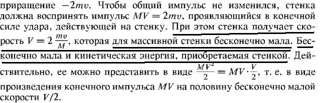

Вы не то подчеркнули. Это ответ чечако в ответ на
В приведенной Вами формуле, нет импульса, есть энергия- mv^2.
Часть текста наже подчёркиваний. Что энергию можно представить в виде... И далее по тексту. А то что вы подчеркнули- это к делу не относится.

Возвращусь к качеству цитат и осмыслению их "цитатчиком": нет передачи энергии - нет движения сосуда - см подчеркнутый текст в цитате.
Ещё раз повторяю. То что вы подчеркнули, к делу не относится.
Да ну? В посте 802? Король-то - голый: сосуд двигаться не будет...
