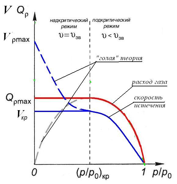

Скорость истечения газа зависит не от давления, а от величины ПЕРЕПАДА давлений. Квадратные скобки не отбрасываются - это ваша математическая безграмотность: при истечении в вакуум, давление Р2=0, частное от деления Р2/Р1=0, разность в квадратных скобках = 1-0 =1!
По правилам математики: Х*1=Х, поэтому в следующей формуле квадратные скобки исчезают, а не отбрасываются.
С таким же успехом вы могли бы "отбросить"  множители перед квадратными скобками и сказать, что скорость истечения газа не зависит от температуры  😎
То есть скорость истечения газа в вакуум не зависит от давления...
Похвально, что вы начали более полно осваивать этот учебник, но ... не делайте преждевременных ошибочных выводов, не дочитав тему.
Размеры отверстий в мембране меньше длины свободного пробега молекул. Поэтому можно считать, что в отверстиях мембраны вакуум.
"Отверстие" не является с"сосудом" - эту истину вы никак не хотите понять и принять, т.к. это разрушает всю вашу идею сразу и навсегда.
Перечитайте текст на стр. 83 учебника и разберитесь расположением индексов 1 и 2 в пространстве относительно сопла (отверстия).
ЗЫ: В данном учебнике вопрос истечения газа из сосуда через отверстие изложен очень куцо и не охватывает всех случаев истечения (по перепаду давлений, по расходу газа через отверстие). Если ограничиться только уравнением 26.3 (которое вы привели), то, без учета остальных факторов, расход газа при истечении из сосуда через отверстие в вакуум парадоксально мал - он равен нулю!  😱

Главное их нет. Если вам наравиться исчезают, пусть исчезают и пусть будет перепад. Но смысл от изменения терминов не меняется.
А что на МКС так боятся столкнуться с космическим мусором. Подумаешь дырка. Всё равно воздух из МКС не будет выходить в вакуум.
Что касается отверстий в мембране, то через одно отверстие будет пролетать сравнительно небольшое количество молекул. Но отверстий в мембране очень много. Поэтому суммарное количество молекул будет большим.

Потому что не "пользуют" вашей методой фривольного понимания физики и знают, что через отверстие МКС воздух будет истекать со скоростью не более звуковой...

А вот через отверстия в мембране молекулы вылетают с тепловой скоростью, которая выше. Независимо от того вакуум снаружи или атмосферное давление. И независимо от перепада давления. При любом, самом маленьком перепаде давления молекулы вылетают с тепловой скоростью. От перепада давления зависит только количество вылетающих молекул.

Со скоростью не более звуковой - это вся масса воздуха, что можно применить при расчетах.
Молекулы, естественно, будут вылетать с тепловой скоростью которая может быть от 0 и до... но в среднем не будет превышать звуковую для данной температуры и состава газов.
