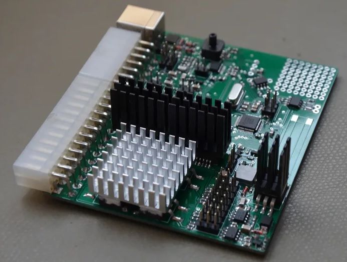

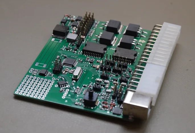

Еще 2 экспериментальных модели ЭБУ, пока только для себя. Первая будет самым бюджетным, урезанным вариантом Энергия пламени 4/4 без CAN и холостого. Вторая на ARM процессоре.

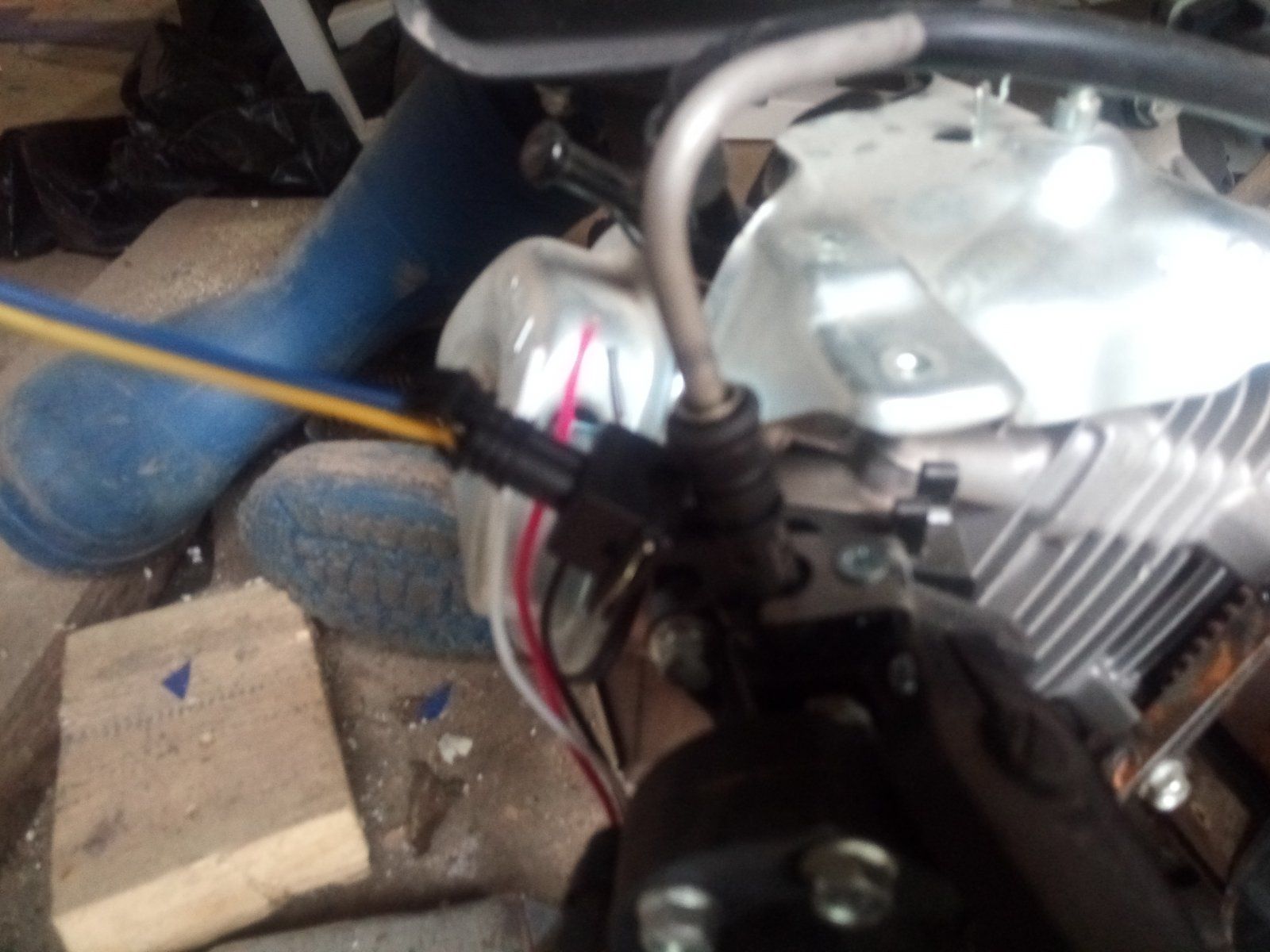

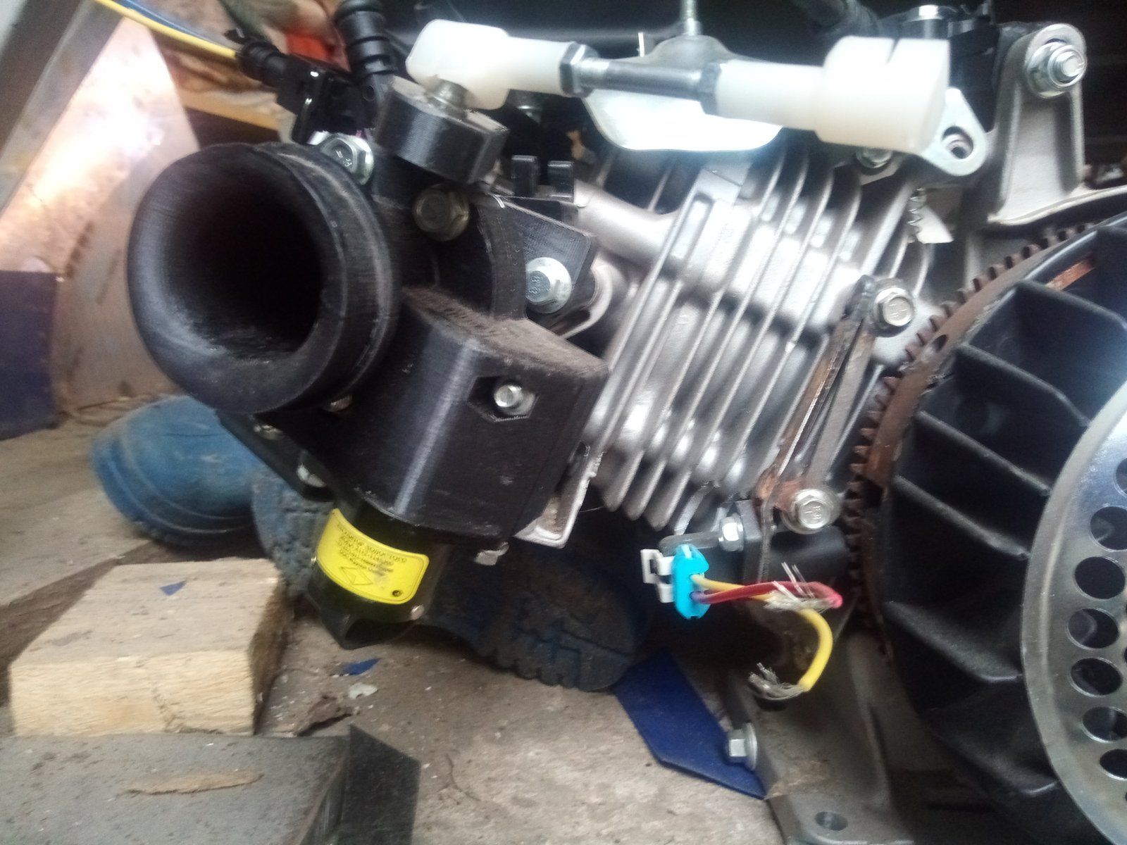

Со штуцером форсунки пока ничего не придумал, как вклеить в патрубок нержавеющую трубку. Проверил максимальным давлением, которое развивает насос без переливного клапана. Держит. Заодно промыл форсунку от остатков клея-фиксатора.
Остальной обвес тоже готов.
ДПДЗ, РХХ, ДПКВ и катушка, все что надо для запуска.
Блок уже едет.
На какой двигатель ставите?
