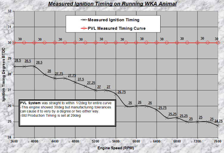

график опережения зажигания
Со стационарными двигателями особо не разбежишься. При использовании на картах в одном классе не разрешают больше 26 градусов, в другом 29. Прилагаю диаграмму измеренного УОЗ для аналогового немецкого зажигания PVL. Устанавливается на 30 градусов, но с оборотами становится меньше. Некоторые спиливают пол шпонки и добавляют ещё +8 градусов. По переменному УОЗ для таких двигателей чтоб меньше трясло можно сделать градусов 16 на малых и например начиная с 3000 градусов 30.

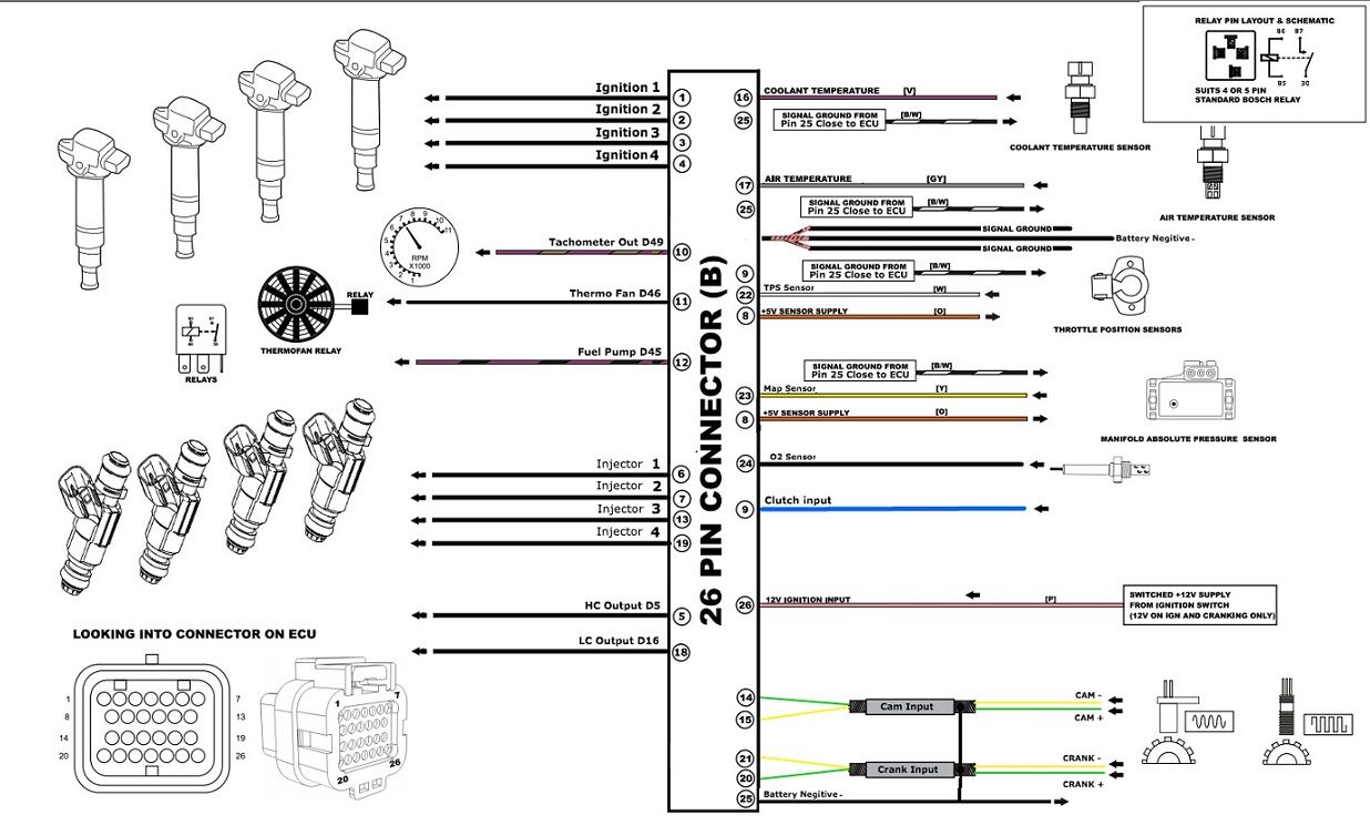

Платы на 4 и 8 цилиндров готовы
Разъёмы 4-цилиндрового на фото. Там есть поддержка сцепления
Управление шаговыми пока только на 8 цилиндровой плате.
