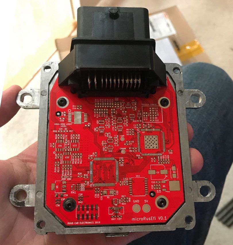

Кому интересна инжекторная тема обязательно обратите внимание на ЭБУ microRusEfi. Наконец 2 авг. 2019 г. они её доделали. Она полностью открытая и по железу и по софту.
4 логических канала форсунок
4 логических канала зажигания
Через пару месяцев её можно будет реально купить у разработчика, документация на железо и программное уже в открытом доступе.
У проекта RusEFI есть одна полезная особенность. Для проверки работоспособности собранного мегасквирта и многих других используют платы Stimulator и множество приборов. ЭБУ от RusEFI можно проверить специальным софтом, подключив к компьютеру.
    119 КБ · Просмотры: 235

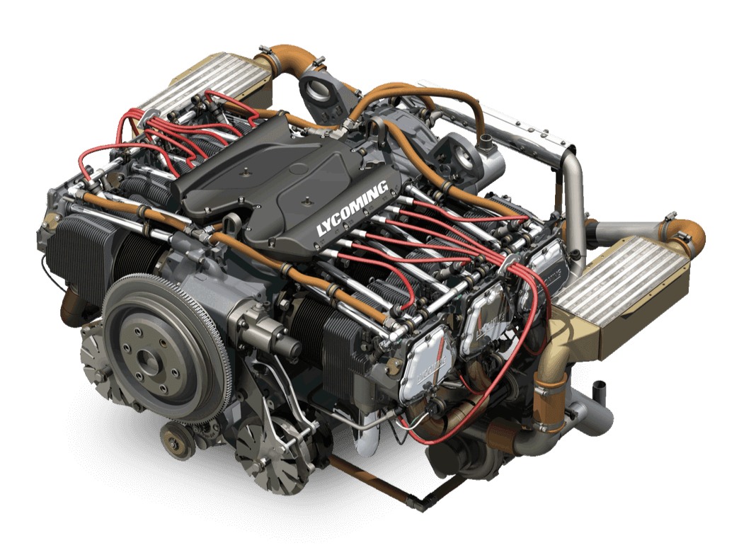

Вновь выпускаемые чаще инжекторные
https://www.lycoming.com/engines/ie2
Преимущества
Single-button ignition starts in hot or cold weather
Advanced computer logic for double or triple redundancy
Multiple fuel type burning capabilities
Electronic single-lever engine controls
Engine data recording to inform maintenance
Customizable to OEM customer requirements
Если не поленитесь, то найдёте и статьи конкретно по Лайкомингу, насколько вырастает мощность и падает расход топлива.
    216,5 КБ · Просмотры: 230
1) Очень показательный пример.
У производителя ни слова о бОльшей мощности, ни слова про экономичность. Если бы это было, то стоЯло бы первыми пунктами выделенное красным цветом. А статьи с неофициальных ресурсов это не наш мЭтод.
2) Вы уверены что это сертифицированный авиационный двигатель? Я с ходу не нашел его среди типовых двигателей. А экскриментыперименты ни кто не отменял. Веяние времени однако, маркетинг. Надо привлечь и ту аудиторию которая жизни не видит без электроники даже там где она не нужна. Всё взрослее и взрослее поколение людей вызывающих эвакуатор, а не открывающих капот сломавшегося автомобиля.
3) Да, современные Лайкоминги выпускаются в основном инжекторными, но это совсем другая песня. Механический топливный инжектор + старые добрые магнето. Даже запаха от электроники в нем нет.
