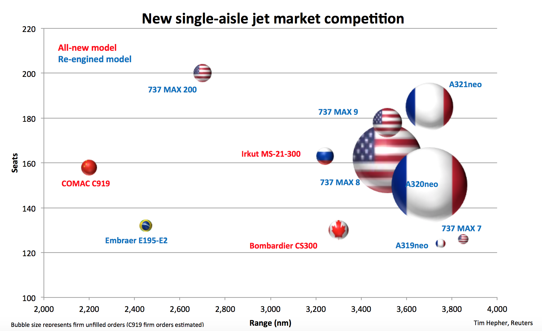

single-aisle это не однопроходные из биологии ))
по осям количество сидений в салоне и дальность в м.милях(*1,853) Размер шарика - предполагаемый портфель заказов. Красная надпись у новых самолетов, синяя у ремоторизованных.
Извините, а какой расход топлива на 1 человека?
https://en.wikipedia.org/wiki/Fuel_economy_in_aircraft
http://newsruss.ru/doc/index.php/Расход_топлива_самолета#cite_note-216
дальность у каждого своя,  и удельные расходы у самолётов зависят от расстояний по-разному.
на 2000 км дальность расход на место:
Boeing 737 MAX-8      2.13 L/100 km
Boeing 737 MAX-9      2.53 L/100 km
Bombardier CS300      1.85 L/100 km
МС-21 где-то 1.9-2 л\100 км пасс
