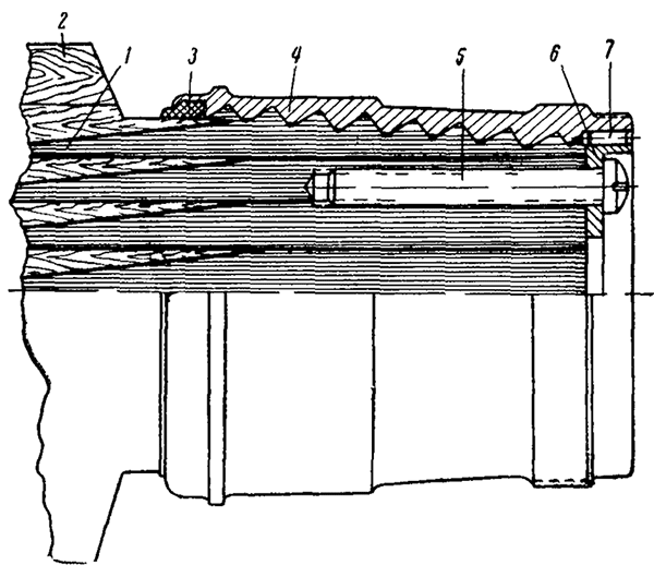

Уважаемые форумчане, может быть найдется у кого информация по лопастям В-530? Интересует место стыковки деревянного комля лопасти и металлического стакана. Там имеется резьба. Предпалогаю, что что- то вроде трапецевидной, да еще и конусной (это только мое предположение). Нигде не могу найти эту информацию...
При установке лопасти в стакан она притягивается четырьмя болтами с торца и проклеивается по этой самой резьбе. Что за клеи используются в этом узле?
Да и ещё с торца большая шайба и по моему три или четыре самореза крупных. У меня в своё время чертёж был сейчас наверное не найду. Вот тут.
    56 КБ · Просмотры: 399
Юрий, спасибо, но это изображение у меня есть. К сожалению, единственное с разрезом в этом месте. А вот с циферками бы, с размерами...

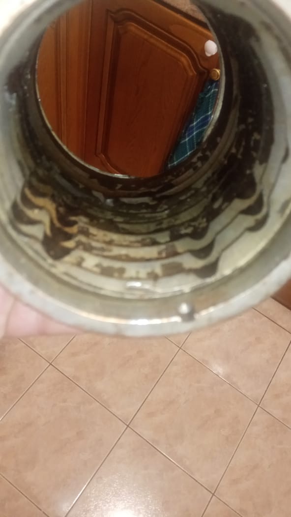

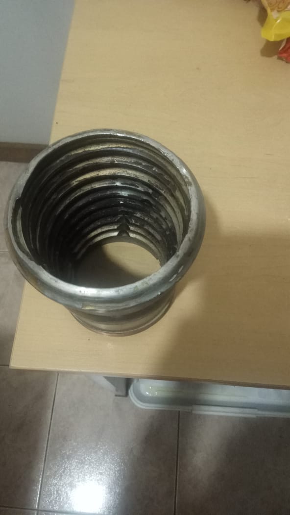

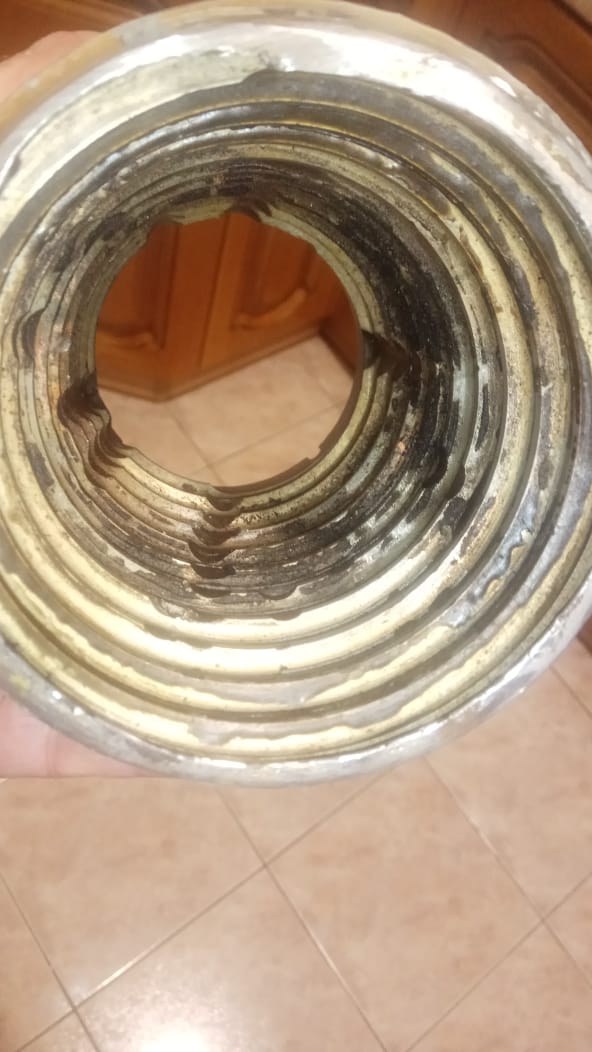

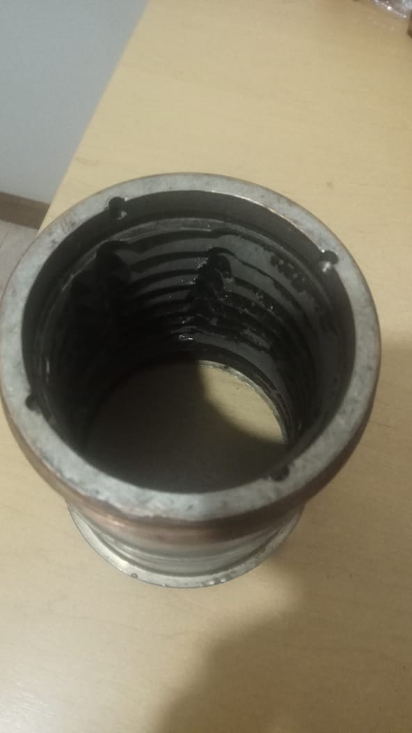

Препарированный комель есть у меня. Усеченная пирамида под наклоном- профиль, коническая. Вворачивалась на клей до упора, затем вставлялась с торца стопорная шайба на 4 штифтах от проворота и в комель крутились 4 болте с продольной стопорной канавкой. Герметизация вверху- кольцо, в стакане- сырая резина. Технология феноменальна по продуманности и ресурсу, при этом геометрия лопасти копировалась с мешалки навоза. Суть моего запроса в разъяснении некоторых моментов технологии от рабочих . Свою геометрию лопасти могу предложить уже как год. К сожалению, со временем этот проект отдаляется с исчезновением в стране дельтадревесины ДСП-10. Фантазии о равноценной замене композитом рекомендую выкинуть из головы. Долго объяснять почему.

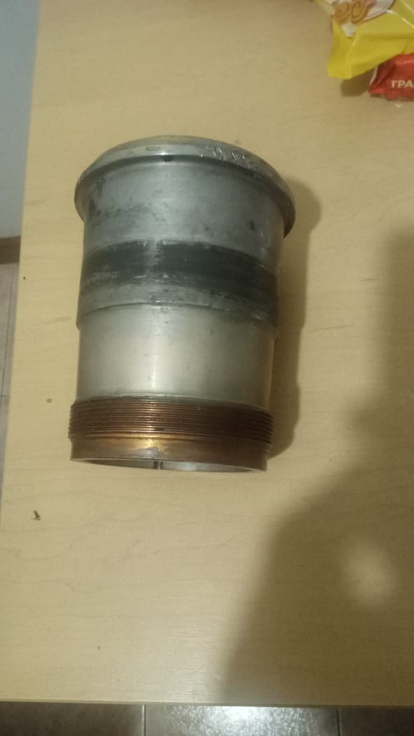

Есть такая.  Вывернуть деревянную часть не смог, пришлось высверливать а потом стамесочкой и т.д. Может после нагрева бы вышла но побоялся отпускать металл.
    34,8 КБ · Просмотры: 358
    31,2 КБ · Просмотры: 374
    42,1 КБ · Просмотры: 450
Интересно, спасибо! А вот проточки в резьбе- какая их функция? И сколько их всего? И резьба правая или левая? По фото не очень видно...
Резьба конусная против часовой стрелки т.е левая, проточки видимо для выхода клея из резьбы...
их шесть колонок, некоторые начинаются от середины некоторые чуть ниже и заканчиваются на выходе
Спасибо большое, очень нужная информация! Проточки, я подозреваю, чтобы излишки клея стали там клином и предотвращали самовыкручивание. Ну, дополнительно к стопорам и винтам с торца. Наверное...
