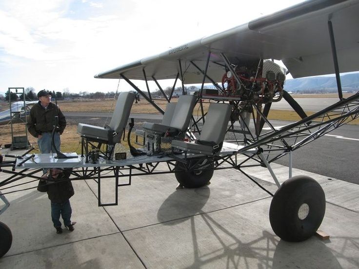

Ищу чертежи фюзеляжа самолета BREEZY.
Тоже захватила идея постройки Брези...

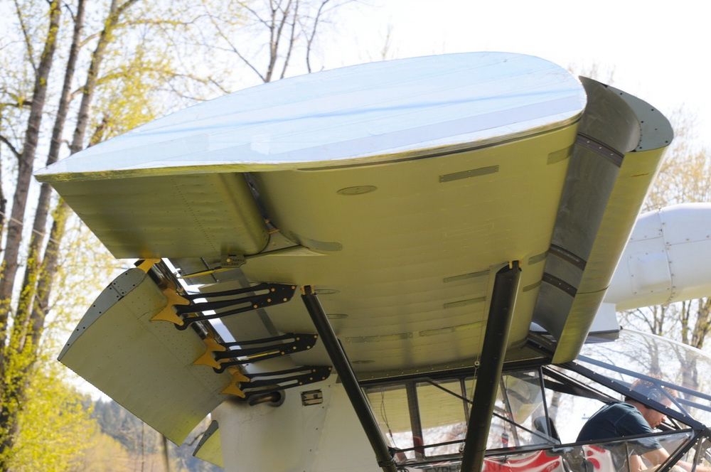

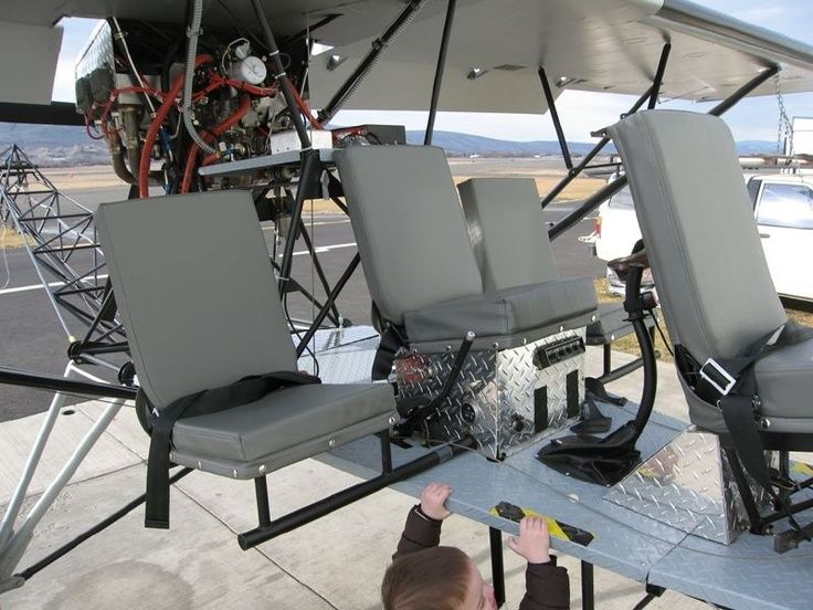

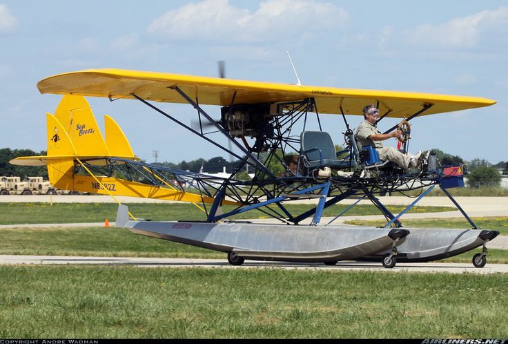

Я дал основные размеры, а дальше полет конструкторской фантазии... Крыло от Пайпера, мотор любой от Лайка до Субару...трубы тоже выбор большой... так что дерзаем парни...
А если такое крыло поставить, как на фото, да колеса побольше, то тогда вообще с любой площадки, на любую дорогу без проблем... а с поплавками, вся рыба наша... 😉

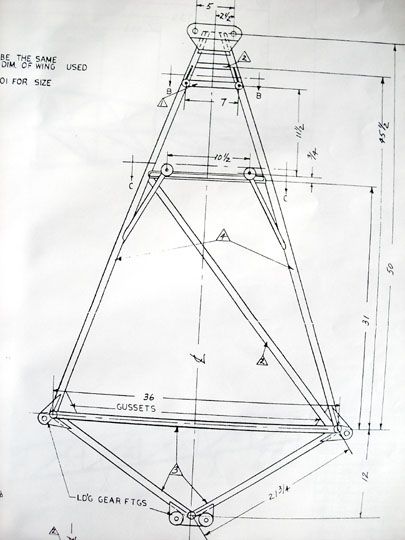

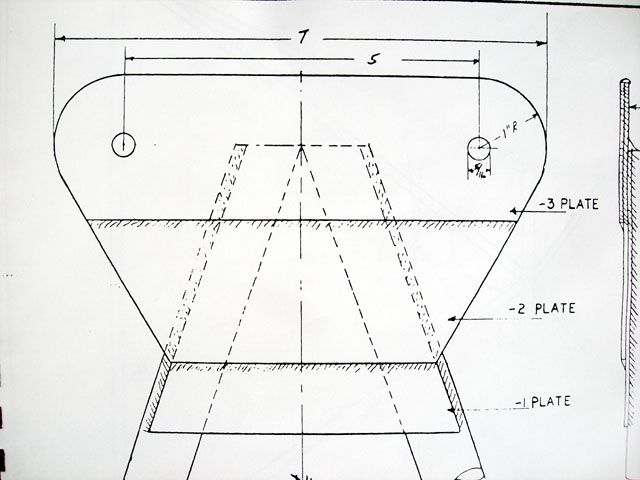

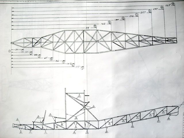

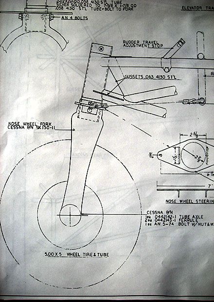

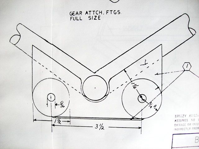

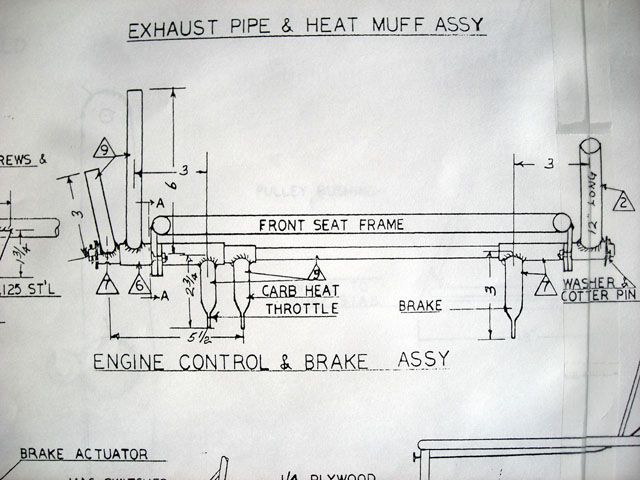

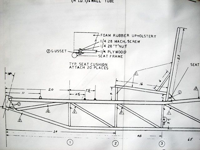

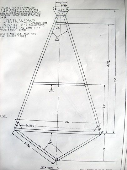

Спосибо... у меня есть размеры диаметров труб, но нет размеров самой конструкции  фюзеляжа
Фюзеляж
    36 КБ · Просмотры: 342
    38,8 КБ · Просмотры: 346
    42,1 КБ · Просмотры: 330
Фюзеляж начало Ответ №20.
    70,4 КБ · Просмотры: 346
    52 КБ · Просмотры: 355
    55,5 КБ · Просмотры: 300
