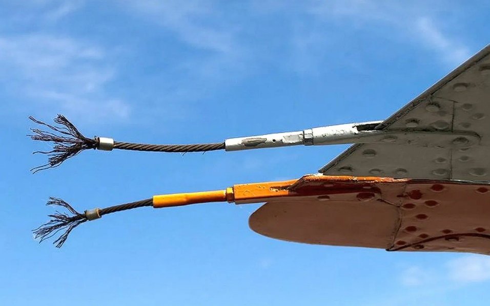

В авиации нет таких объемов и расходов, тем более в малой. Какие там заземления на минус или воздушные разрядники(тросик распущенный ) были на Ил-2? И-16? Ил-4? При полетах в грозу самолеты вообще были как конденсаторы-и как то не взрывались и без разрядников как на современных.
Гроза неистовствует. Беспрестанные вспышки молний освещают бесконечно длинную гряду черных туч. Иногда нас встряхивает, иногда швыряет в лицо шквалистыми ливнями. Наш самолет представляет собой сейчас заряженный аккумулятор: тронь — убьет! Концы крыльев, стволы пулеметов, стойка антенны — все светится голубым электрическим сиянием.
Летим минуту, другую, третью. Пять минут! Десять! Вдоль грозы… Запасная цель уплывает назад
На ту154 видел такие разрядники. Как бы проблема существует, нужно ли это на самоделке, не знаю.
