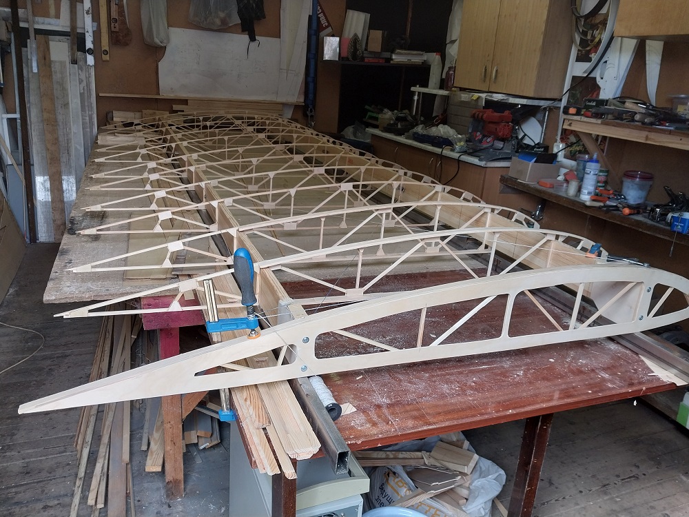

Бывает, просматриваю "озон", просто для интереса, все материалы на самолёт можно уже заказать, любые. Но цены - караул. Так что для простого самодельщика дерево рулит, имея огромные преимущества в доступности и простоте работы. Срок службы 80 лет? По форуму лазил, попадались сопоставимые цифры по деревянным конструкциям, хранение ангар, естественно. Считаю у самолёта должен быть свой дом, обязательно, из чего бы он ни был. Недавно ломал деревянную фюзеляж - кабину своего предыдущего аэроплана, сделанного 30 лет назад. Еле раскурочил. Все деревяхи в прекрасном состоянии, фанера тоже, даже в скрытых полостях. Защита была, что под рукой оказалось, краска, лак. Крепеж немного пятнами покрытие пошло, но тоже ничего. 30 лет. За такой срок вот как надоест самоль, захочется другой, куда ещё больший срок. Кстати сталь ( шасси) и дюраль понизу капота - шла коррозия, неоднократно зачищал и подкрашивал, влажность в гараже.
