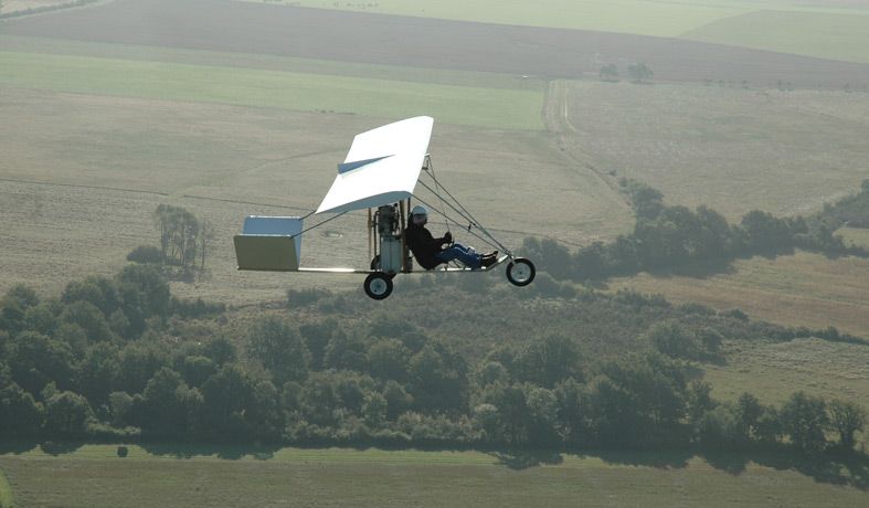

Изумительный по своей простоте аппарат, двигатель Honda GX 690 http://www.rumoto.ru/product/?id=1547
Габариты 8х4х2 метра. Вес пустого 115 кг.
Время на сборку декларировано - 100 часов крыло,
100 часов телега.
Особенно впечатлила простота винта.
Аж самому такой собрать захотелось.
Вся сборка - прикрепить 8 метровое крыло без всякой механизации на место и в полет. Никакой потери времени на сборку того же дельтакрыла.

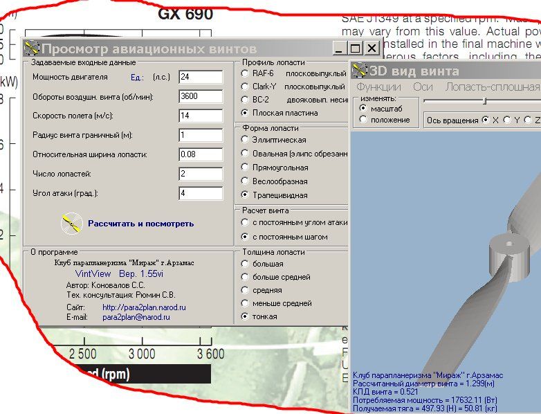

А вот до кучи расчет такого винта из плоской пластины
Скажем так, Z-пропеллер не совсем то, что ваша прога посчитала. Посмотрите выше ссылки которые Генрих приводил.
Кстати, реально ли у этого новаторского винта выше тяга и меньше шум? Генрих, Вы проводили сравнительные замеры, хотя бы для интереса?
А управление педалями лишним здесь будет, разве что передним колесом, вся идея в простоте и заключается. Вот только как со скольжением бороться  🙁
Так это ясно что программа не тот винт посчитала, но приблизительно видно, что и на плоской пластине можно получить 52% КПД. А винт Спратта скорее уж - щелевое крыло с тонким профилем.
На сайт сходил последние фото посмотрел, там переднее колесо и рулится педалями.
Видео посмотрел - где пилот с брошенной ручкой летит.
И на фото ясно принцип управления разглядел - угол атаки на каждом крыле раздельно выставляется.
Это кстати первоначальный вариант. Сейчас колесо управляется тросами, идущими от штурвальчика. Гляньте подробные фото на предыдущей странице, там видно.
Насчет управления Вы правы - крен, курс и тангаж   - изменением углов установки плоскостей, все в одном флаконе  😉

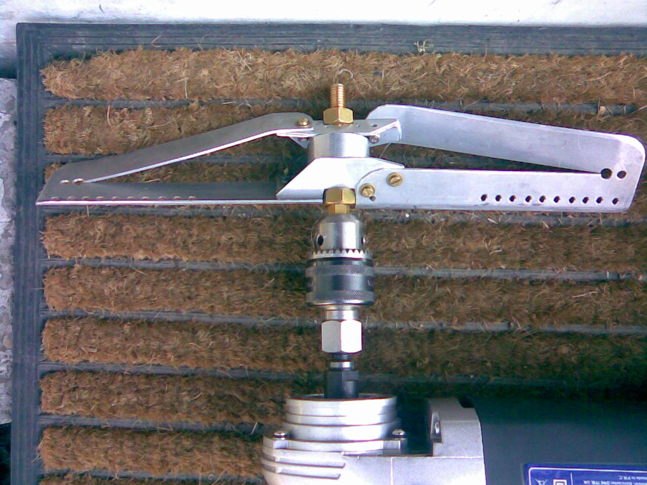

-по "слуху"=да,
похоже и тяга больше=по крайней мере на малых оборотвх у этой модели\на валу МЗ250\...

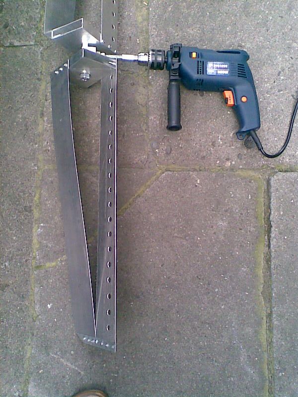

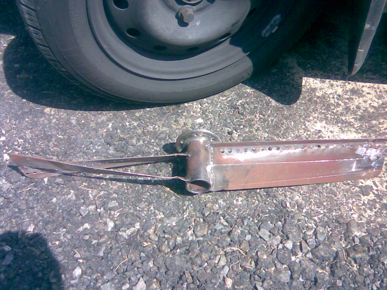

Уважаемый Henryk, а какие примерно углы установки лопастей Z-пропеллера?
-я делал 45 град,
но изобретатель советовал=до 50!
ЗЫ=будете пробовать?=есть смысл,но не стальной\рвётся\
