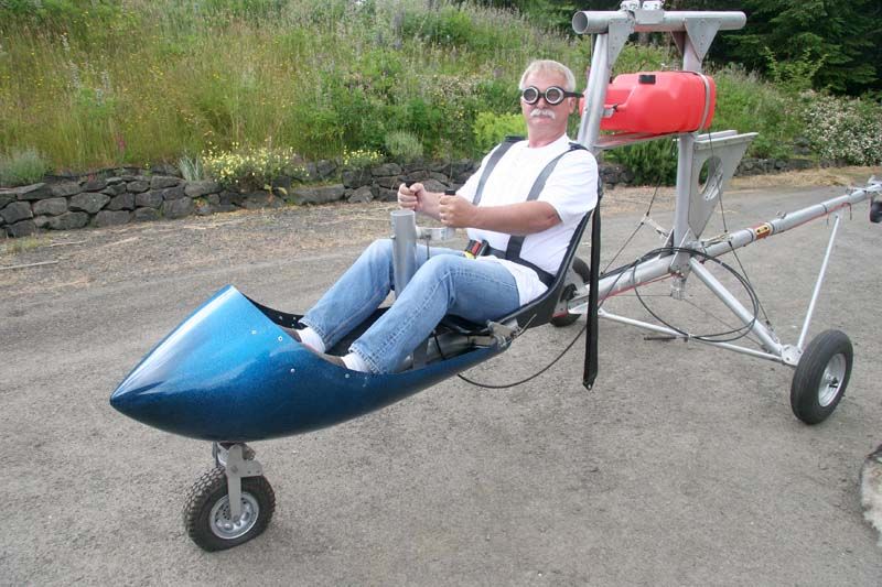

проще телеги для самолета наверно уже тяжело придумать,
-можно ещё упростить=выбросить вторую канистру!
а серьёзно=Бэрнар получил этот\на снимке с тележкой\ пропеллер из Штатов=он из нержавейки и разрывается=не летал.

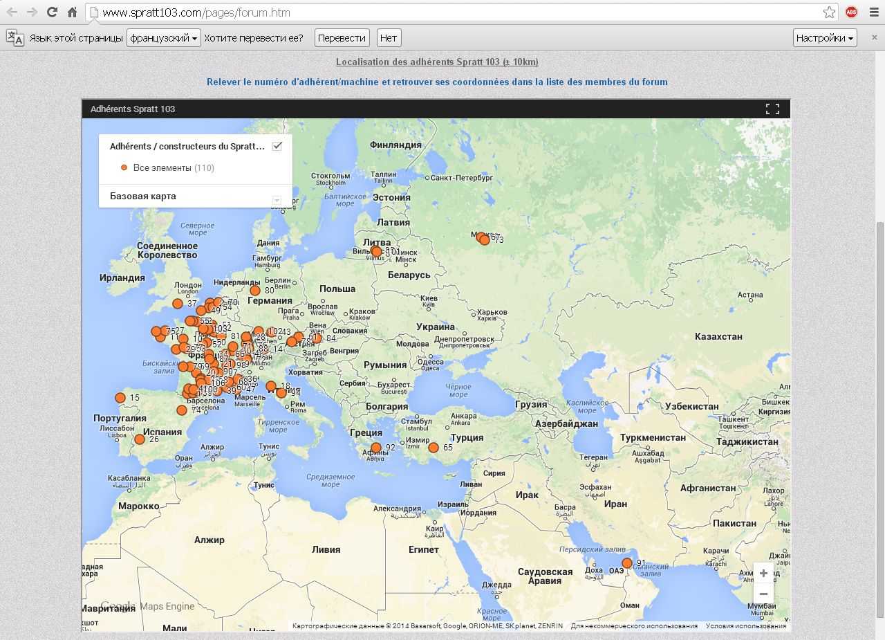

http://www.spratt103.com/spratt103_english/links.htm
"Ecological and economic engine in development : diesel consuming 1 liter per hour of frying oil !"

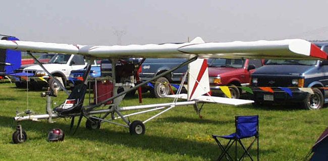

Ребят,  вопрос,  этом  замечательный  мотор  наверняка  требует  авиапеределки?  Вообщем  маленькие  самолетики  берут  верх  в  моем  сознании,  главное,  что  их  можно  безпроблемно  обслужить  одному. 😉
Помогите понять, какими частями крыльев происходит поворот? 😉
kazhdoje polukrylo upravliajetsia otdielno\diffierencialno\.
То есть крыло не цельное, а из двух половин, теперь немного понятно. Тогда если штурвал  повернуть влево, тяга  приподнимет левое крыло, а правое опустит, так? И поворот будет в право... не пойму :-?
вроде теперь понял, руль крутится как на автомобиле, а я думал, что толкать вперед то правую сторону, то левую..  хотя как вариант тоже так можно если тяги скрестить, будет меньше усилия, теоретически конечно, надо проверять..
=с точностью до наоборот!
я уже понял, выше написал почему ошибся 🙂
судя по тому, что в первом варианте применяется трос, то крыло вывешено так, чтобы возвращаться автоматически вверх от напора ветра, стало быть надо применять приличные усилия для отклонения его вниз, архимедов рычаг в управлении штурвалом как таковой отсутствует, интересно как фактически?
