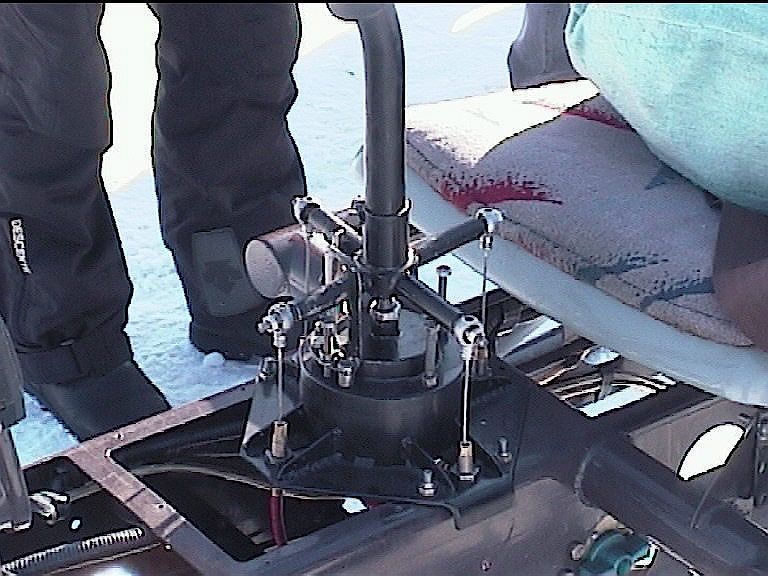

Получили троса типа "линейный подшипник"(флексболл) пр-ва "Консис" г. Ровно.  Люфт практически не ощущается. Масса-1,7 кг при длине 4,5 м и усиленной оболочке 🙂

Измерил электронным безменом усилие страгивания элерона , при 2 изгибах на 90 град. Около 3 кг на конце троса.
А какие наработки нужны? Эти троса давно используются в системах управления, на СЛА во всяком случае. На Квиксильверах, например, управление элеронами осуществляется обычным лодочным боуденом в количестве 1 шт.
