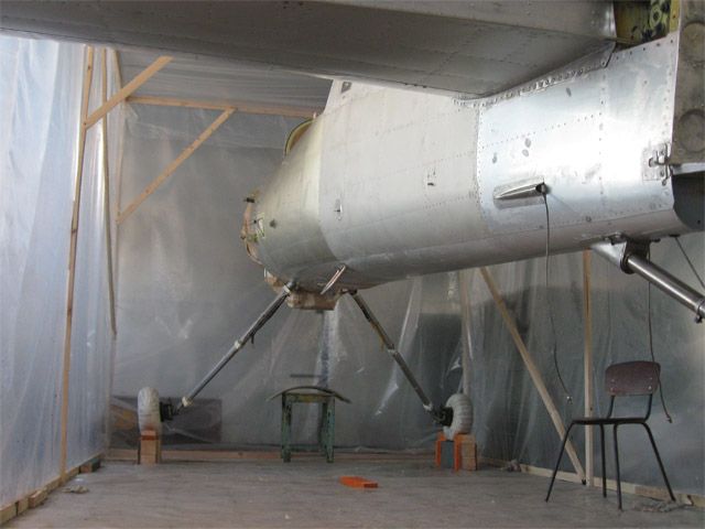

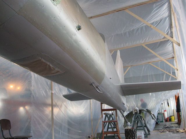

самолет приподняли, чтобы покрасить все и везде.

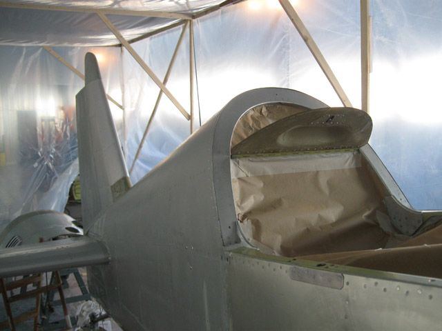

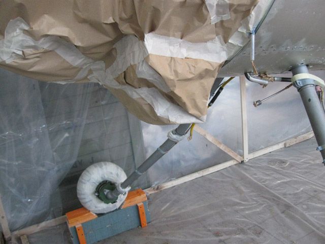

закрываем кабину

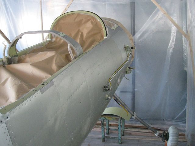

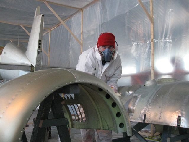

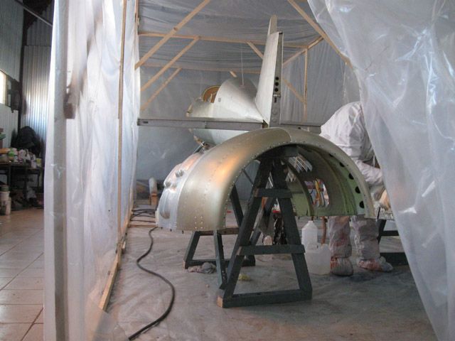

Сегодня началась смывка нашего самолета.

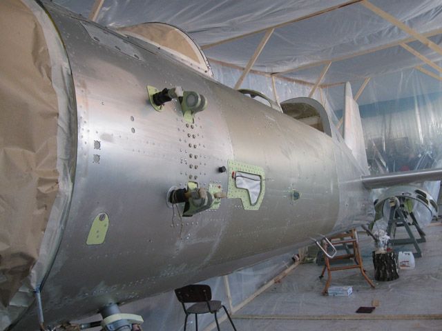

Основная часть работ по подготовке выполнена, и Роман (это наш БОСС, технолог, мега чел.) проверяет подготовку поверхности 🙂

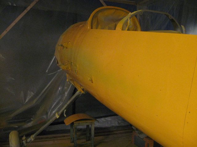

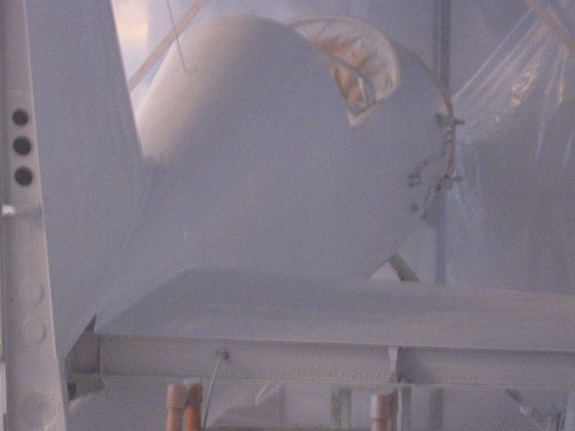

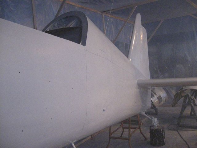

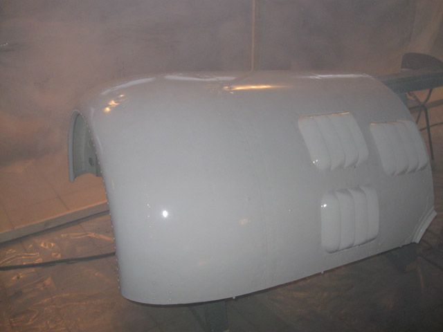

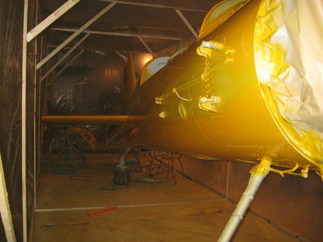

и задули грунтовкой, в этот раз без травящего грунта.

Что за грунтовка можете написать? И фото баночки выложить, если не затруднит.
Трехкомпонентный эпоксидный грунт P7 фирмы Dupont  😀  Рекомендую!!!
Фото баночки пока нет, постараюсь позже выложить...
Должен сказать, что подготовка поверхности является наиболее ответственной операцией перед покраской.  :exclamation

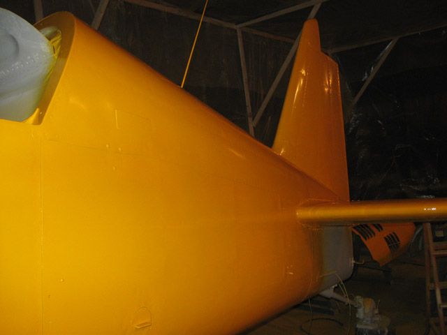

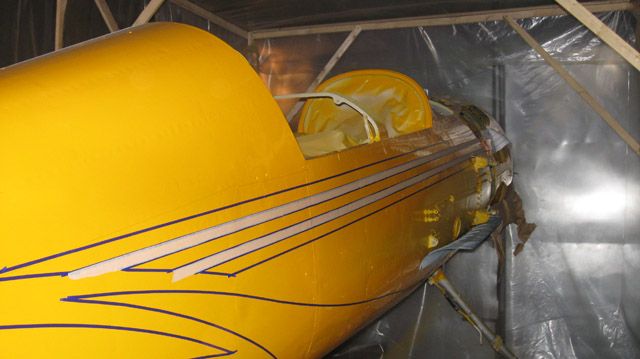

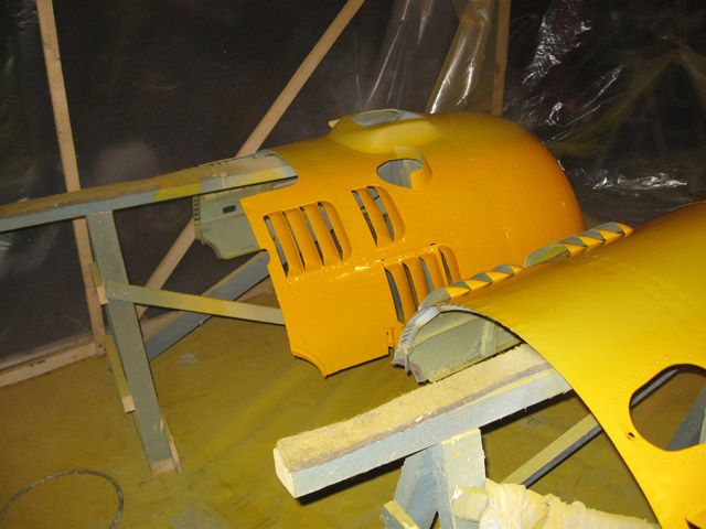

В три прохода задули желтым цветом (только Dupont имеет желтый необходимый нам)

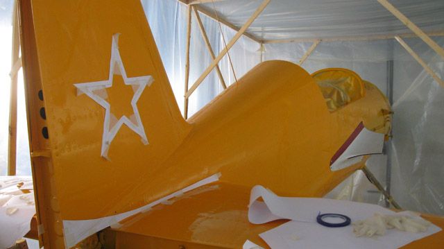

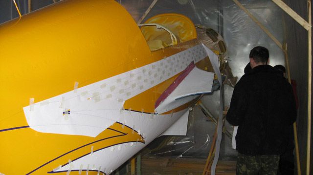

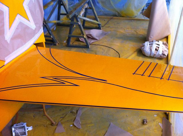

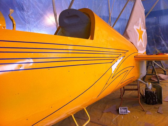

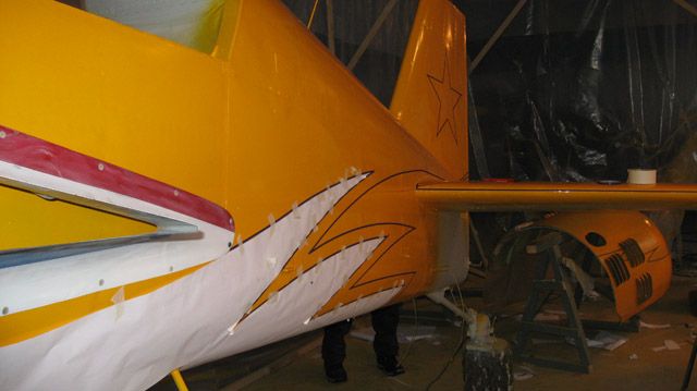

а тем временем в Автокаде готовы и распечатаны 1 к 1 чертежи нашей раскраски, Роман постарался (столько бумаги переведено) при этом гарантированна 100 точность.
Начинаем выкладывать рисунок
    30,3 КБ · Просмотры: 263
    31,2 КБ · Просмотры: 253
    31,8 КБ · Просмотры: 261
почти готово

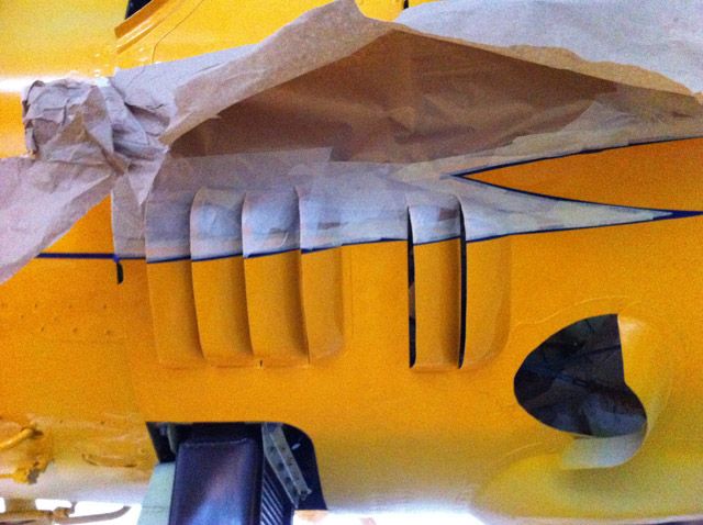

Сложный момент выкладки рисунка на жалюзях
