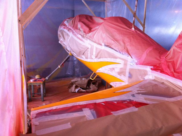

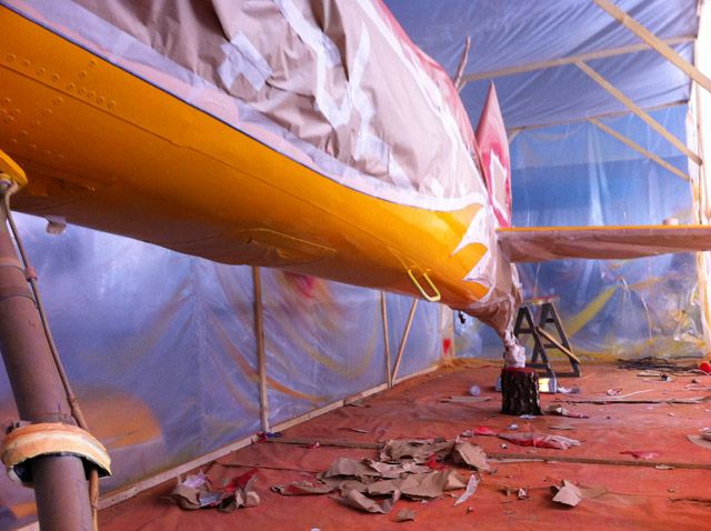

и снова закрываем и красим

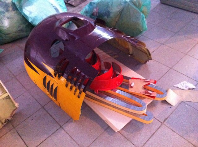

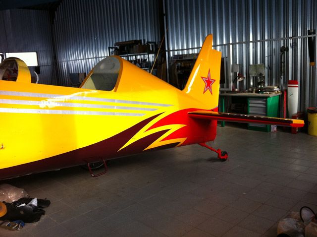

готовые копоты
    59,9 КБ · Просмотры: 255
    39 КБ · Просмотры: 259

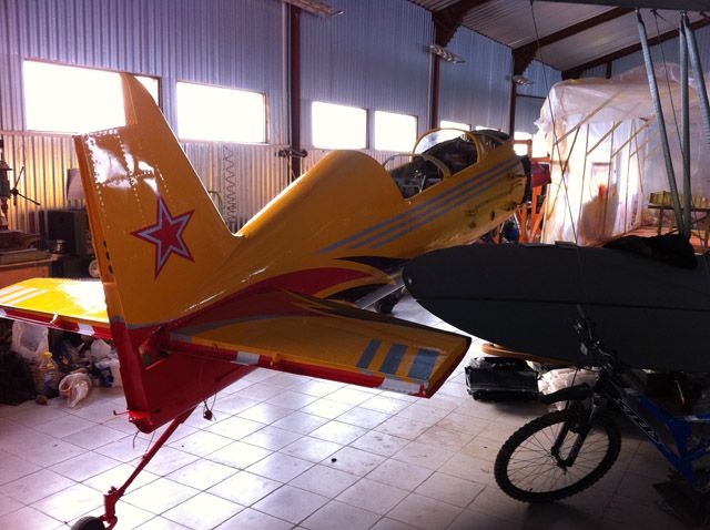

Ну и выкатываем готовый фюзеляж 10 раб. дней 2-помошника и Роман (Yellow) каждый день.
    51,8 КБ · Просмотры: 285
    57,8 КБ · Просмотры: 278
    48,5 КБ · Просмотры: 267

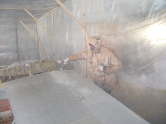

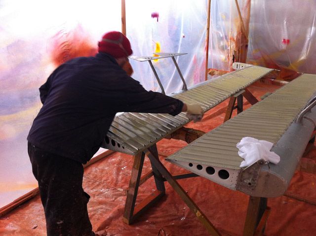

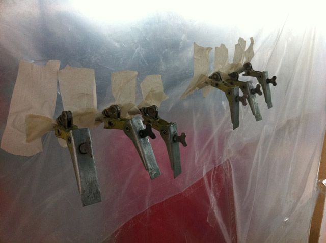

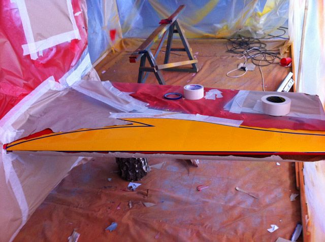

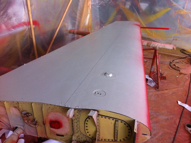

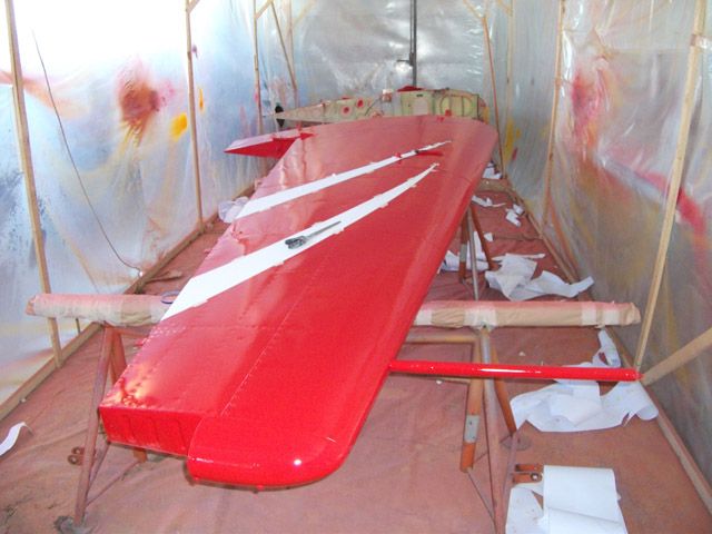

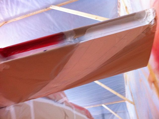

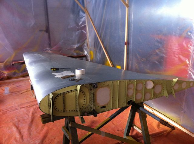

Затем приступили к крыльям, объем работы схожий. готовим, грунтуем, красим
    59,4 КБ · Просмотры: 264
    49,2 КБ · Просмотры: 271
процесс покраски затягивался так как приходилось вращать крылья. Городить механизм вращения не стали.

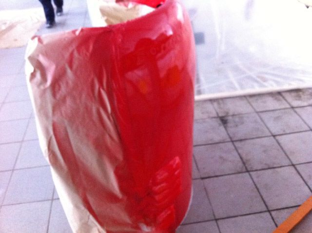

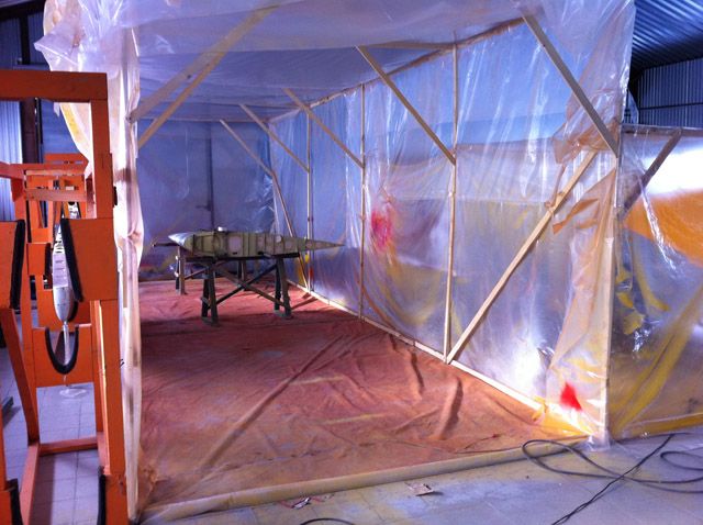

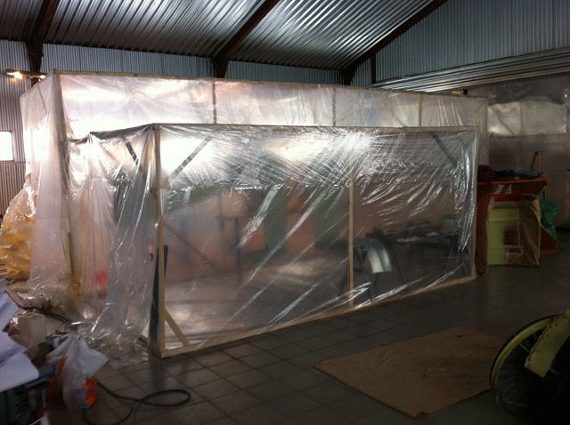

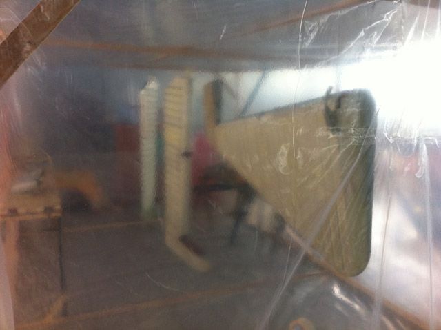

чтобы ускориться, решили для мелочевки построить маленькую камеру рядом.
    53,3 КБ · Просмотры: 251

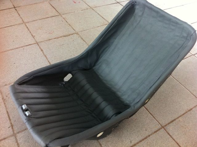

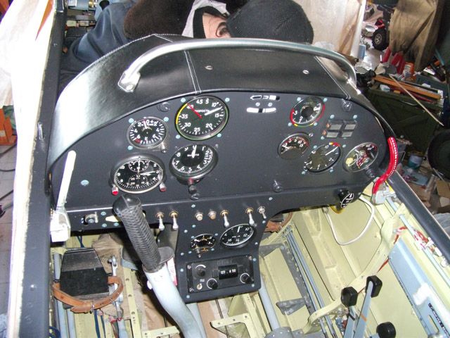

потихоньку собираем кабину, панели покрасили в черный цвет.
    70,8 КБ · Просмотры: 275

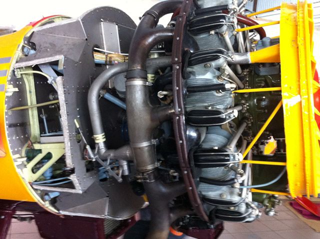

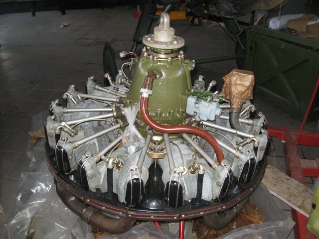

Распаковали двигатель М-14Х
Хотелось-бы получить ясность по-поводу этого двигателя: есть ли его выпуск или нет :question
Серийное производство или поштучное :question
Обеспечивается ли запчастями :question
А то читаю соседние ветки и теряюсь в догадках. 😎
И еще, этот же двигатель лежит в основе силовой установки "нового" вертолета Ми-34 :question
P.S.: а самолет у вас "гарный" получился [smiley=thumbsup.gif]
Вот только шасси: или убрать или рессору заменить ;D
vixtar, приветствую.
У нас двигатель новый, сейчас ещё один привезли. Завод прислал список предлагаемых запчастей на трех листах, но правда без цен. Цена по запросу на завод в ком. отдел. Отправляете факс вам ответят. Если интересует два-три мотора, то это не проблема если же нужен десяток то не уверен.

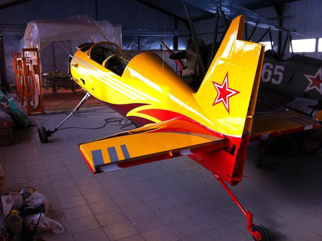

А по поводу шасси, так мы ещё не все обтекатели установили.

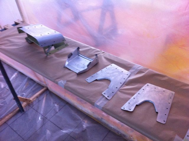

а в камере началась работа над мелкими деталями
