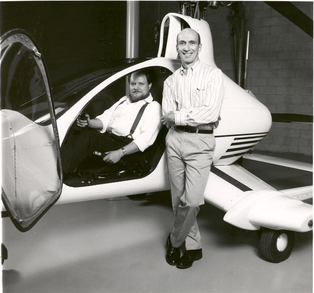

я специально спросил у Василича марку двигателя, что бы можно было уточнить детали в недрах интернета(т.е. из независимых источников), насчет того надо поработать - полностью согласен.
проходили уже трехместки
вспоминаем историю:
ЭТОТ трехместник с РОТАКСОМ 914, 115 лошадей кое как летал
также ОХОТНИК был трехместный - кто-то что-то помнит сегодня о этой трехместке ?
с 200 лошадьми на борту аппарат должен четырех тягать  :IMHO  😉

Леонид, почему не шестерых? Или Вы лошадей без их веса реального считаете?
Обоснуйте технически, если сможете.  🙂
Володя, читай историю
http://en.wikipedia.org/wiki/Groen_Brothers_Aviation
http://en.wikipedia.org/wiki/Groen_Hawk_4
"Powerplant: 1 [ch215] Continental TSIO-550 air cooled flat-six piston, 350 hp (261 kW)"
350 лошадей - это не 200.
Леонид, посему повторяю вопрос: Вы можете технически обосновать своё утверждение с табличкой   :IMHO, что "с 200 лошадьми на борту аппарат должен четырех тягать " или ради красного словца ляпнули?
там Володя не вся история - Successive engine changes increased the power by almost a factor of two, поищи по ХАВКУ III
http://www.aviastar.org/helicopters_eng/groen_hawk.php
Очень просто - следуя логике: если КСЕНОН с 115 сильным мотором тягает 3х человек (кое-как), то с 200 сильным мотором должен тягать четырех и при этом очень даже не плохо.... :IMHO
попробуй ОПРОВЕРГНИ  ;D ;D ;D
напоминает что-то ?  😉
[media]http://www.youtube.com/watch?v=rMud8iwJI2M[/media]
Очень просто - следуя логике: если КСЕНОН с 115 сильным мотором тягает 3х человек (кое-как), то с 200 сильным мотором должен тягать четырех и при этом очень даже не плохо.... попробуй ОПРОВЕРГНИ
Леонид, не стыдно впаривать жителю джунглей эти "стеклянные бусы" под видом логики?  ;D
просил - технически обосновать Ваше же утверждение, а не псевдологически...
Вы же не можете не знать - с Вашим-то украино-швейцарским конструкторским опытом  😉, что линейное увеличение мощности силовой -  без всякого учёта  возрастающего её веса, увеличения размера и веса ротора и т.д. -  вовсе не ведёт к линейному увеличению грузоподъёмности автожира...
Что ком технических проблем увеличивается стремительно при переходе от двухместного к реально трёхместному, я уж не говорю про четырёх и более ... И потому основная масса автожиров производится на одно - два места...
Значит, ляпнули и теперь лукавите...
Нехорошо, Леонид, неконструктивно...  🙁
