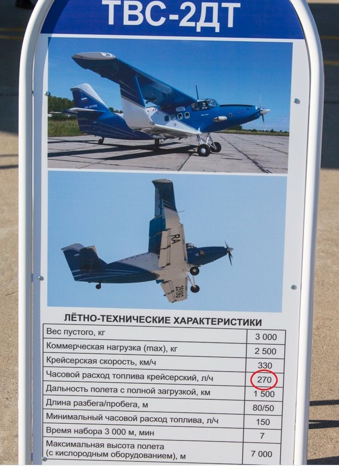

Ну насколько память мне не изменяет. Наши КУПИЛИ лицензию на самолет Дуглас  вместе с мотором у американцев. Сделали самолеты Ли-2. Они тоже не российские? АШ-62 наш российский мотор. А что корявая копия, давайте доработаем. Мы пробуем. Но лучше нет! Если ТВС-2МС с новым американским ТВД кушает 270 Л/час, то наш с древним АШ-62  120л/час. А более подробно тут:  http://igor113.livejournal.com/631105.html

Если ТВС-2МС с новым американским ТВД кушает 260 Л/час, то наш с древним АШ-62 120л/час.
Для начала давайте сопоставим дальность и коммерческую загрузку. Не говоря уже о крейсере.
Ваш вариант самолЁта "с древним АШ-62 с расходом 120л/час" - увезЁт две с половиной тонны на полторы тысячи без посадки ?
А самая мякотка в том, то (увы и ах) эксплуатация АШ-62 на автомобильном бензине даже с впрыском воды - по межремонтному ресурсу далека от штатной эксплуатации на 100LL. А цена сотки на данный момент - сколько ???
P.S. увы, но ТВД - экономически эффективен с точки зрения эксплуатационных затрат ВДВОЕ. Но вот стоимость первоначального взноса - увы, неподЪЁмна.
Потому что век коммерческой поршневой авиации - закатился лет пятьдесят назад.
