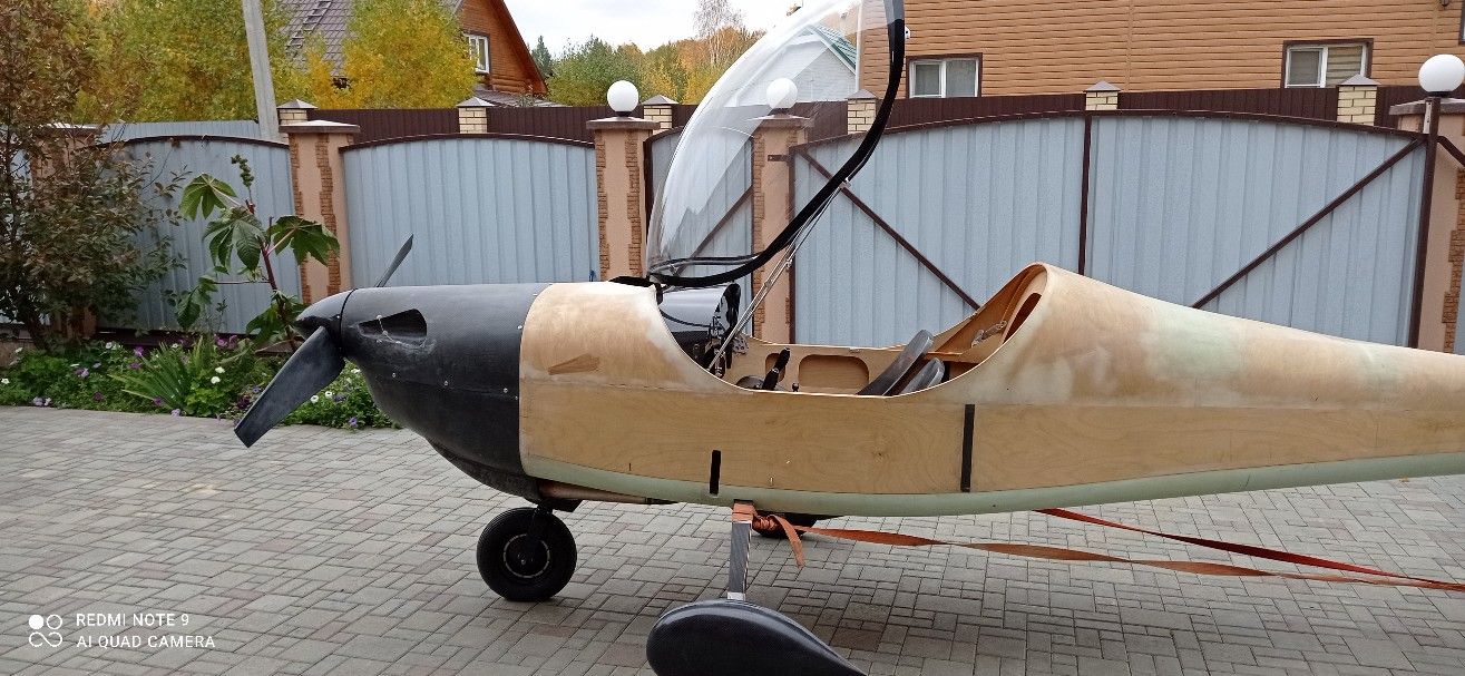

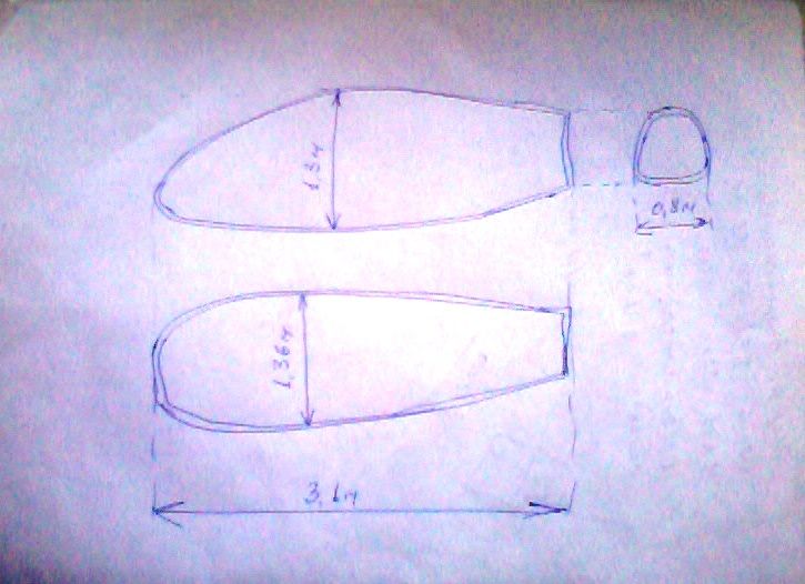

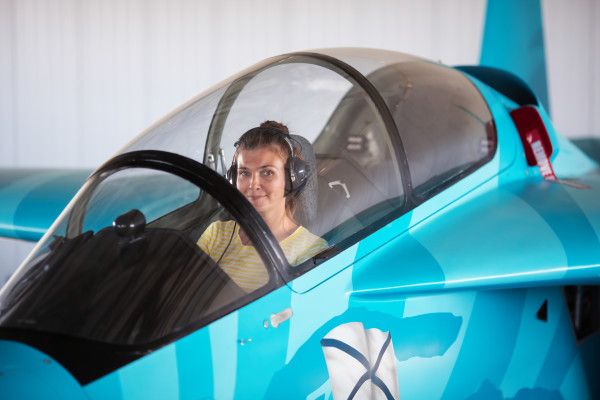

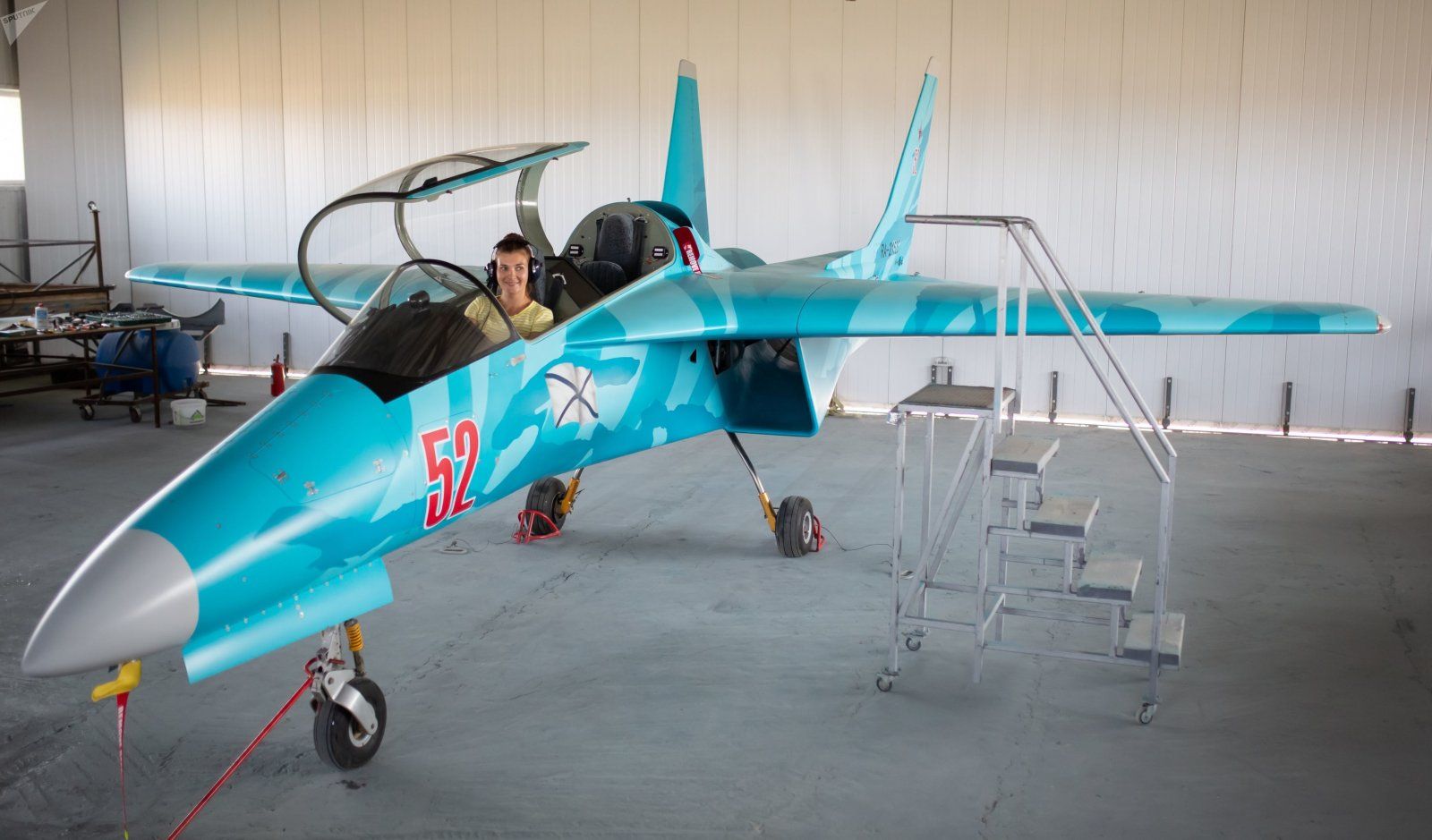

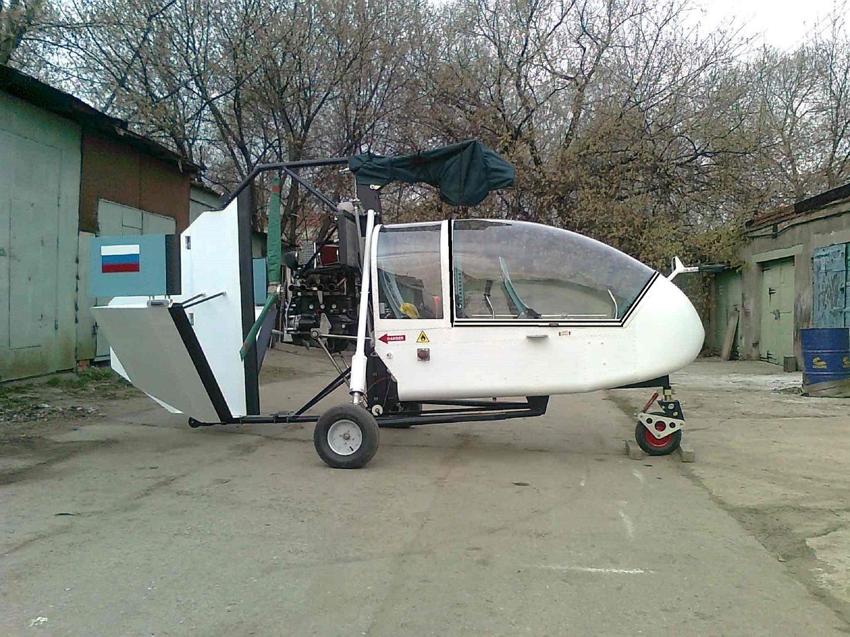

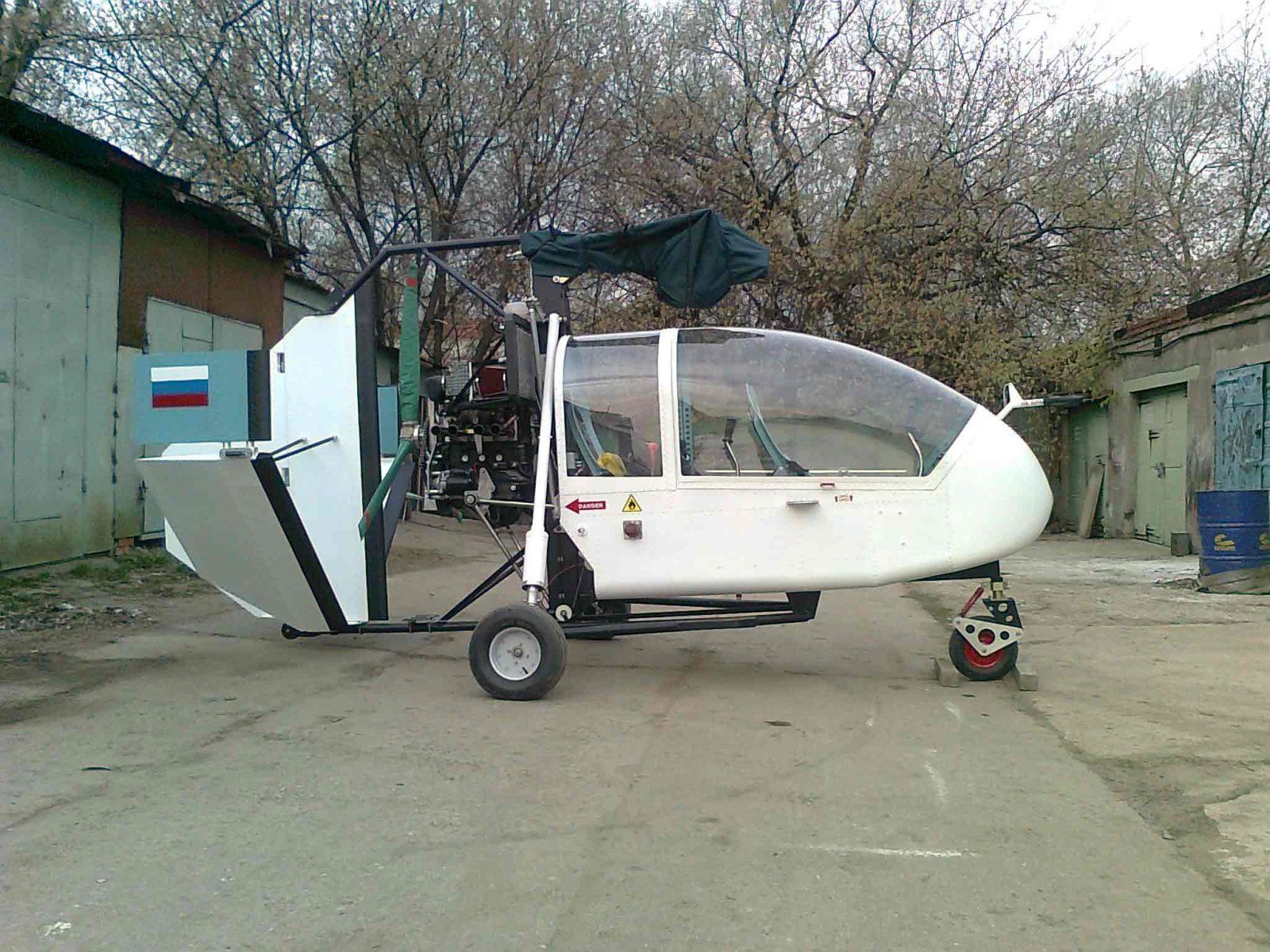

Это автожир М 25. Максима Чернышева. Фонарь что спереди. Сломался. Изготовить сможете?

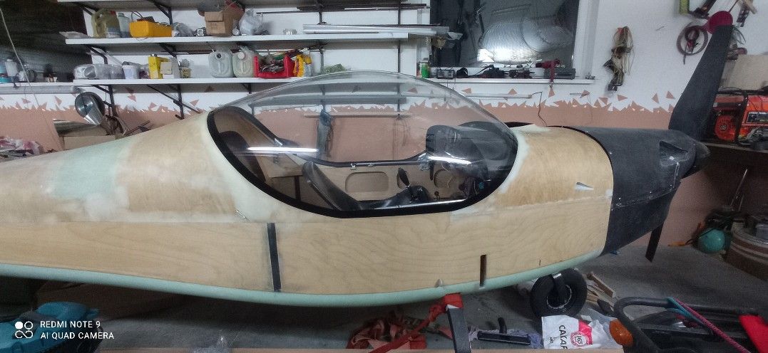

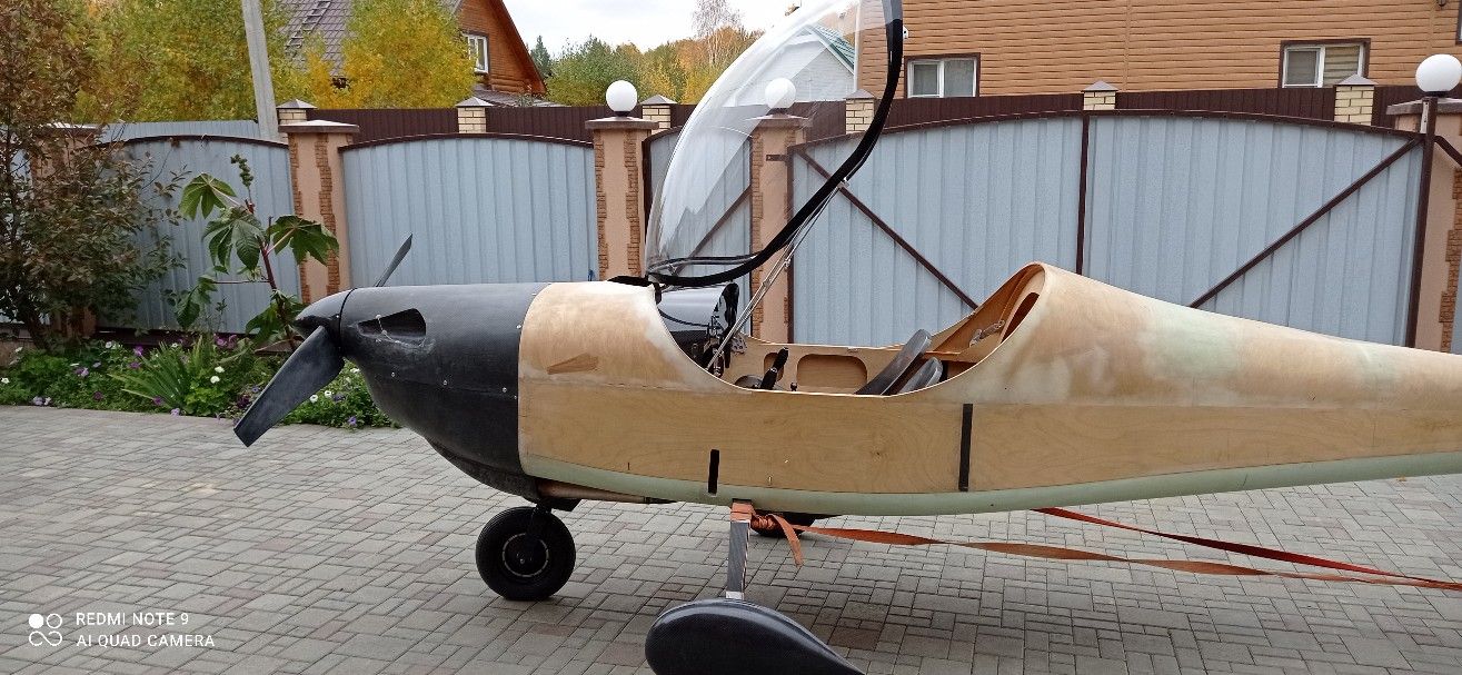

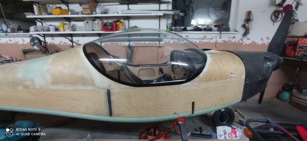

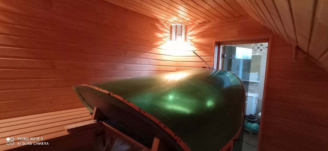

Такой формы фонарь , на мой взгляд, можно попробовать изготовить таким способом. Но я не занимаюсь профессионально этим. Мне нужен был фонарь на мой проект, вести из Франции было очень проблематично и дорого , я попробовал сделать сам, и случайно получилось.
Сейчас , по крайней мере до завершения своего проекта мне очень не хочется отвлекаться, да и работы более чем хватает.
Если нужно могу только подсказать, как это сделать

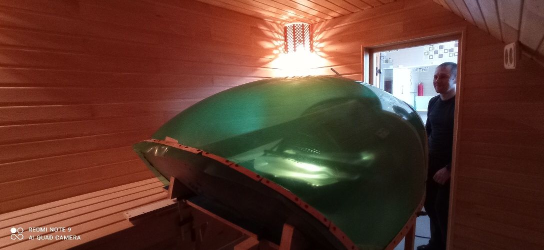

Мне очень понравилось про сауну!
Old School ! Без всякого "нано"...
Ну ну, я хочу посмотреть на того кто там выживет.😂

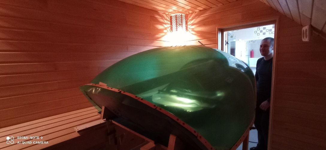

Вчера в баню кусок поликарбоната занес для проверки, и скажу вам, я баню люблю но не мазохист.таки печь ставить нужно. Не плавится он в бане.

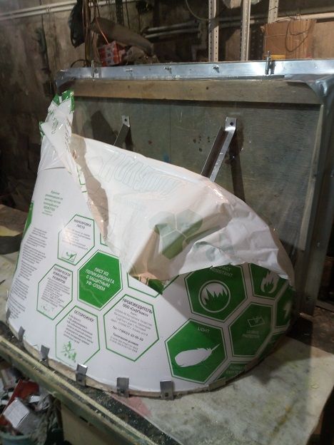

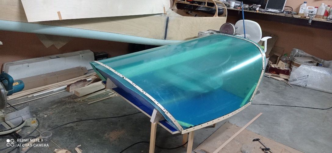

Тут пока без работы остался, руки дошли стекло выдуть.Ну и в планах еще двери дутые на "ящик" сделать. И перебрав варианты пришел к выводу, что печь делать таки прийдется, и получается она довольно большая. Хотя и тэны и терморегулятор уже давно заготовил.
Нет, ну можно конечно "на коленке" но для сэбэ 🤔 качество хочется получше.

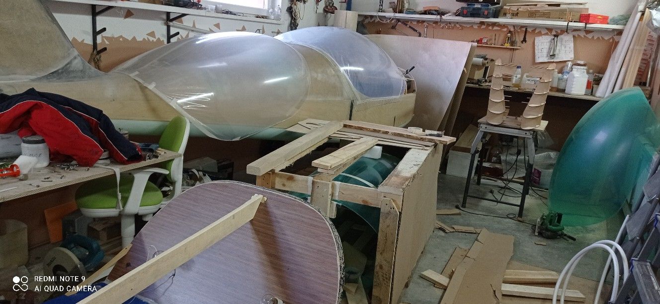

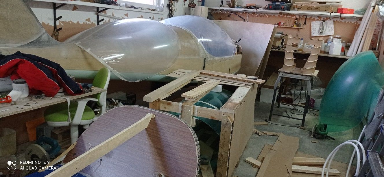

Дуть будем поликарбонат, потому как оргстекло в мою матрицу не засунешь на холодную, греть нужно. А пока вот
Оргстекло -оргстеклу рознь ...........Второй вопрос 😊 : Марка оргстекла и желательно производитель ?? ( поставщик , диллер , представитель )
Изготовить слегка выпуклые лобовые блистера и дверные блистера , на ЭТОТ корпус . На фото -закладные в ЭТУ негативную матрицу , для ЭТИХ блистеров.......Положенные "сверху" мастер модели .
Да, в сауне в момент формовки находится врал ли получится. Но на секунд 30 , хорошо одетым , задерживая дыхание, я забегал ни один раз. И это спасало ситуацию,
В иззолирующем противогазе пожарника ..........😳 Как вариант . В аренду ТАКОЙ не дадут 🤔 Покупать дорого ........😳.

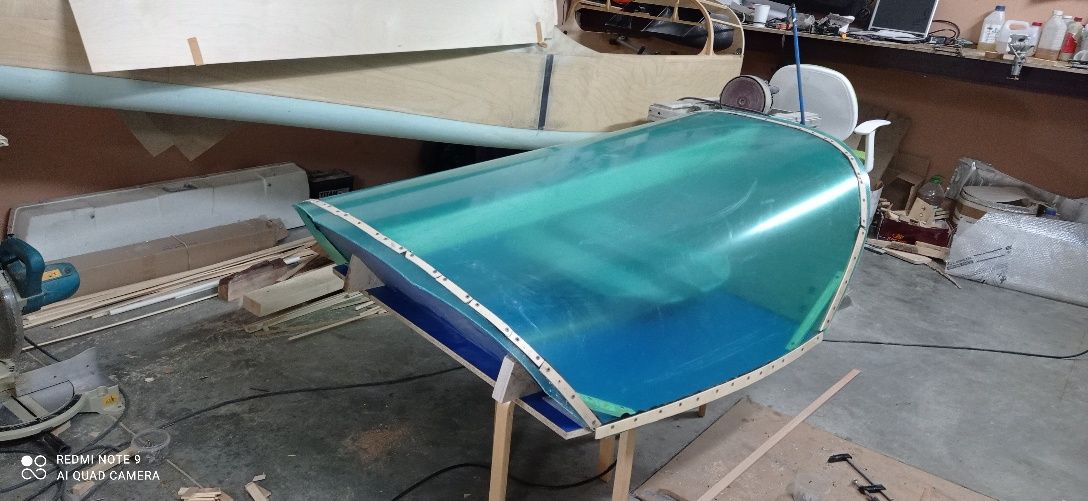

Пробовал 2 разных вида оргстекла.
1китайское экструзионное ,
2 Россия литьевое
Результат практически одинаковый, 2 чуть хуже формуется, 1 немного слабее в плане стойкости к трещинам.
Марки сейчас не помню, может писал на своей ветке около года назад
Имел печальный опыт с оргстеклом ......примерно по такой же технологии согнутое ( несильно ) лобовое стекло ( козырек ) на мотопланер сделал . Недели 2 летал с ним . А однажды прийдя утром ( ночью были заморозки -3 ) обнаружил что вместо стекла пригоршни раскрошенного оргстекла 😳 ( размером со спичечный коробо ) . Оно ВСЕ рассыпалось ............видимо внутренние напряжения остались .
А если бы ЭТО в полете произошло .......😳😳😳. Склоняюсь все таки к ПЭТ 2-3 мм.

Про это не подумал.🙂 Вообще не планировал туда заходить в процессе формовки, но потом по различным причинам ни разу из 4 попыток не удалось этого избежать.
Поэтому если бы была печь, а не сауна и нельзя было бы туда зайти, то у меня ничего не получилось бы.
Да веселые рассказы. 🤣 Просто вспомнилось , что как то дули оргстекло пузырем с ТЭНами так электронный термометр показывал не ниже 150 гр. Вообще объёмные изделия лучше с кучей помощников гнуть по пуансону, наблюдал несколько раз тот ещё аттракцион. И по -моему гнули оргстекло 4 мм предварительно нагретое в огромной печи. ПЭТ гнется и обрабатывается проще и при более низкой температуре, но износоустойчивость так себе.

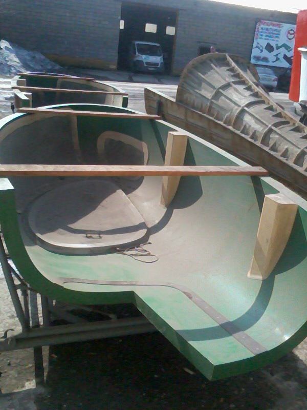

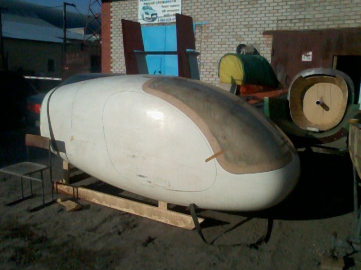

Фонарь находился в рамке из металла, выделено черным. И вот сей колпак открывался по длине набок. Рамка имеется. По ней можно изготовить фонарь, я так думаю. Правда он не так то прост. Надо делать матрицу как у И.Танкова. Но здесь, по месту жительства, это не приемлемо.
Мы на наш самолёт фонарь тоже делали по рамке путём "надувания" и по шаблону, но для серийного производства будет нужна матрица... и опытный персонал 😉
Да, верно. Типа этого. Но я не знаю,кому его заказать. Это не серийный заказ. Спасибо за информацию.
