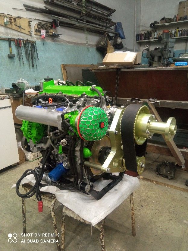

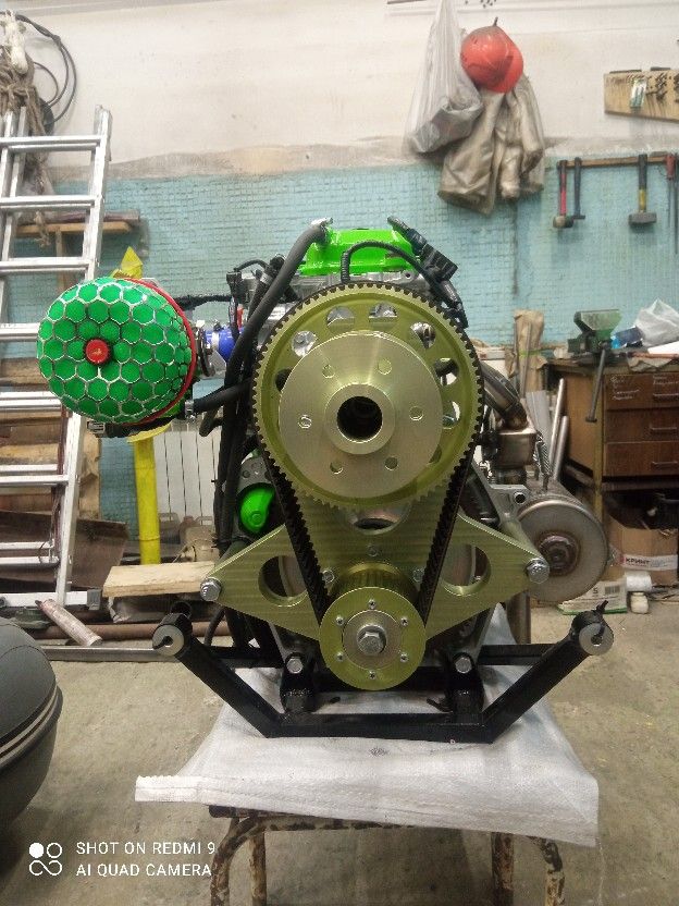

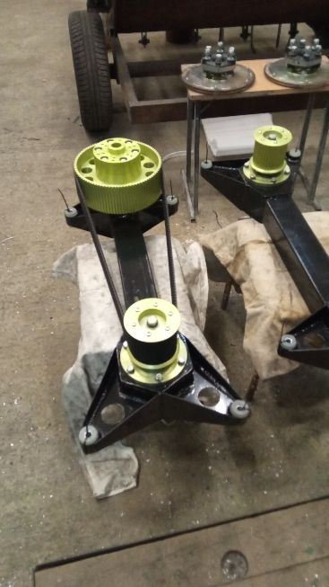

В ближайшее время появится самолетный редуктор на серию кирпич, это мотор BMW k1200 и аэролодочный длинный редуктор на мощость до 300 лс

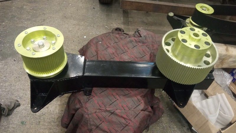

Работа пока еще движется, пара редукторов на Сильвервинги поехала хозяева, а так же парочка длинных редукторов на аэролодки под Л15,один есть готовый в наличии, редукция 2.57 и межосевое 571мм, полный комплект с маховиком демпфером и болтами.

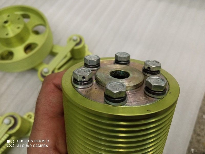

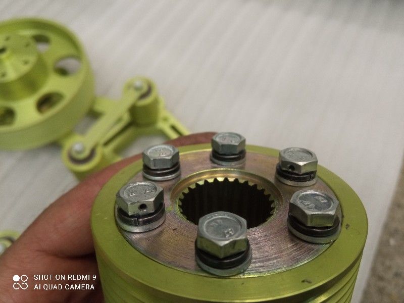

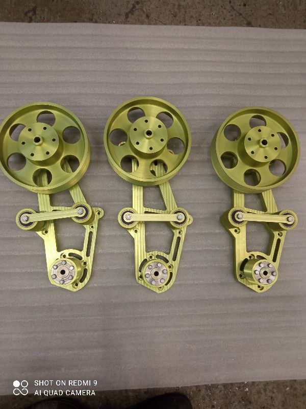

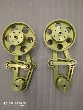

Подниму, изготовил партию редукторов на Сильвер винг 600, конусного прижима больше нет, теперь только затяжка от осевого перемещения и возможностью конторовки центрального болта за два крепящих шлициевую втулку болта

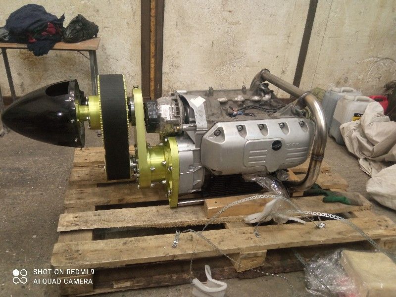

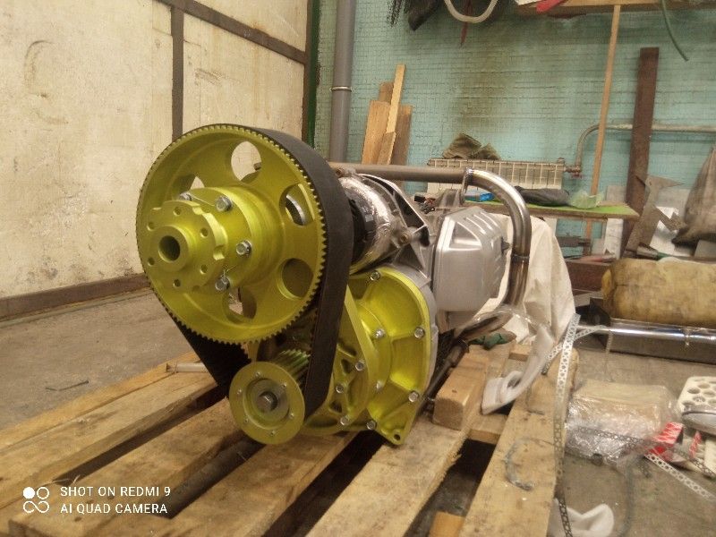

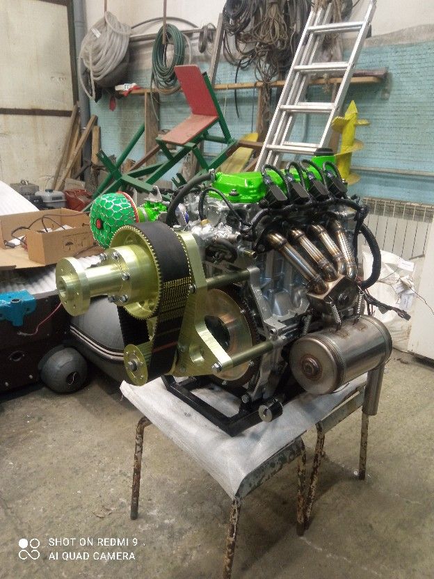

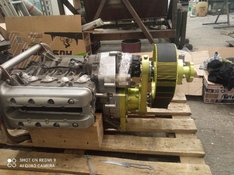

Так же по индивидуальному заказу изготовлен редуктор на двигатель БМВ К 1200 для самолета, заказчику было предложено установить редуктор Александра Чернова, но после всех замеров клиент настоял на изготовлении ременного редуктора, так как межосевого расстояния шестеренчатого редуктора было не достаточно. Самолет уже будут поднимать думаю через месяц-полтора...
