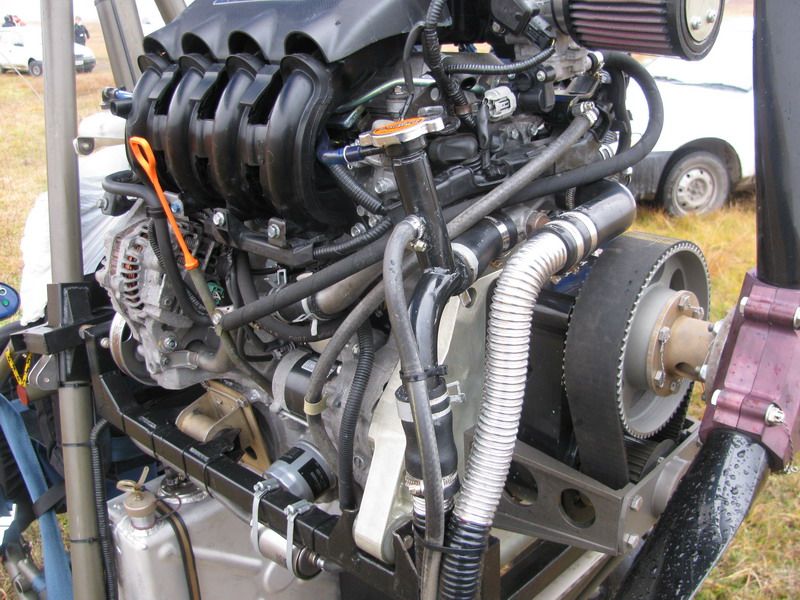

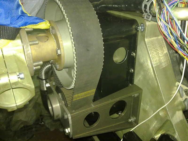

Если так необходимо востановить вашу память я найду всю переписку и платежки того периода. А приамбула была такая-же про ваш титанический труд и который неплохо было бы оплатить. Я всегда плачу за работу проделаную не мной, я к этому вполне адекватно отношусь. Мы договорились об объемах и цене, вы сделали свою работу на 80% я соответсвенно заплатил, вы еще долго обижались что не вся сумма, но чертежа переходной плиты я так и не увидел и готов заплатить остаток после завершения нашей сделки на 100%. Про сумашедшую сумму написасл не я. Для меня та сумма вполне обоснована я даже если помните с вами не торговался. Да к стати мы еще с вами заключили соглашение про не использование тех чертежей мной в коммерческих целях, я так понимаю я свободен от этих обязательств?
Что касается таинственной завесы по вопросу формы зуба, это блеф и это моё мнение и попытайтесь меня в этом переубедить. Инчи мне ни к чему я использую метрические ремни, а при уровне современной (промышленной) измерительной техники, получить форму зуба вобщемто не так сложно. Если есть желание расскажу про мои изыскания в этом направлении. А так в настоящее время я имею то что имею, редуктор работает без каких либо нареканий. Единственная  пока проблема это подшибники, те что продаются в наших магазинах, очень много откровенного дерма, но и эта проблема решаема, планирую переходить на Японские.
На фото то что у меня получилось на настоящий момент. Этот редуктор отработал 30 часов, но ни каких нареканий не вызывает. Надеюсь что и дальше проблем не вылезет.

Да, господин Калага у меня к вам претензий нет. Вы начали я закончу тоесть доведу до серийного состояния, всетаки не палкой деланны.
Да и это вобщемто не ставится целью зарабатывания денег, пока получается их зарабатывать в другом месте. А это у меня хобби такое.

Вообще писать начал по причине одной. Она проста, ремень 50 мм не будет работать долго. Моё мнение, что если он у Вас отработает 150-170 часов на мощности 100 л\с это будет просто великолепно.
При этом он не порвётся. а у него начнёт срезать зубья. И происходить это будет в самый неподходящий момент. В момент взлёта при полном газе.
Всё мы это проходили. До 70 л\с его ещё можно использовать, но на 100 и выше срок будет мал.
На что опираются такие умозаключения? Вы ремень серии GT3 видели (это тот который с армированным зубом), а характеристки его знаете, в смысле на какие нагрузки он расчитан? Мое мнение, что ваше мнение не обоснованно.

В начале 2000-х все зубчатые(индустриальные) ремни были были в "диковинку".
Свою работу мы начали с того, что нашли в Москве представительство Гейтс и попытались заказать ремни у них.
Не буду описывать, что и как, но ремни мы получили. Хотя в начале, когда узнали, что они на авиацию, мы получили РЕЗКИЙ, НЕ ПОДЛЕЖАЩИЙ ОБСУЖДЕНИЮ ОТКАЗ.
И ещё мы получили диск с програмой как рассчитывать правильно шкивы, по длинне ремня(крайне важный параметр), диаметру нижнего шкива(как правило всё определяется им), мощности, оборотам и шириной ремня.
Притом программа была очень интерестная. При закладке в неё этих данных комп. выдавал три линейки по цвету.
Зелёный--- ресурс ремня крайне большой.
Жёлтый --- ресурс минимален.
Крастный--- обрыв ремня может произойти в любой момент.
Через год ключ на программу закончился. Мы не получили новый. Мы отказались делерами Гейтс в Беларуси и у нас остались только таблицы. Где можно посмотреть допустимые минимальные размеры диаметров шкивом.
Так вот, зелёная линия была только до мощностей 70-80 л\с. касаемо того ремня, что мы применяли. GT2 8-MGT 960мм длины и 50 мм. шириной.
И ещё дюралевый шкив от слишком "твёрдого ремня" будет стираться быстрее.
Поэтому Гейтс не делает дюралевых шкивов для своих ремней.
