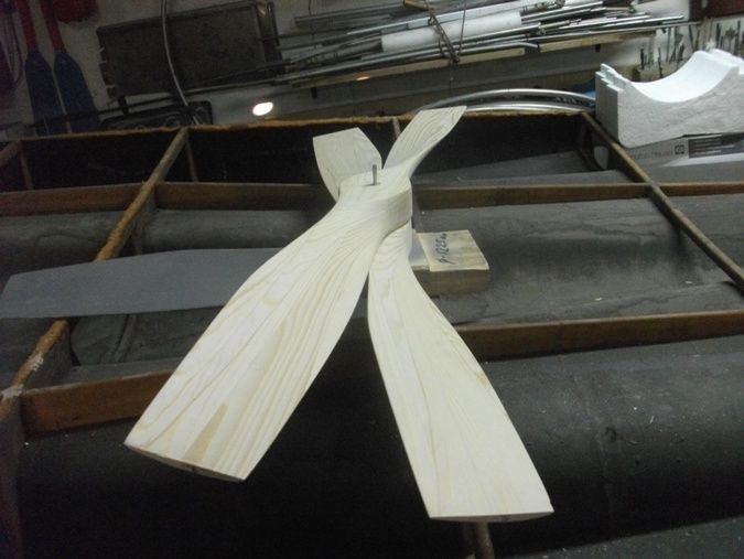

Для СВП, аэроглиссера.аэросаней .
Для Китайского 4-х тактного  двигателя 15 л.с ,с типовым редуктором 2.0    Или его аналогов .
Диаметр 1 , 51 м.    на 3600-3800 оборотах тяга 50-60 кг.

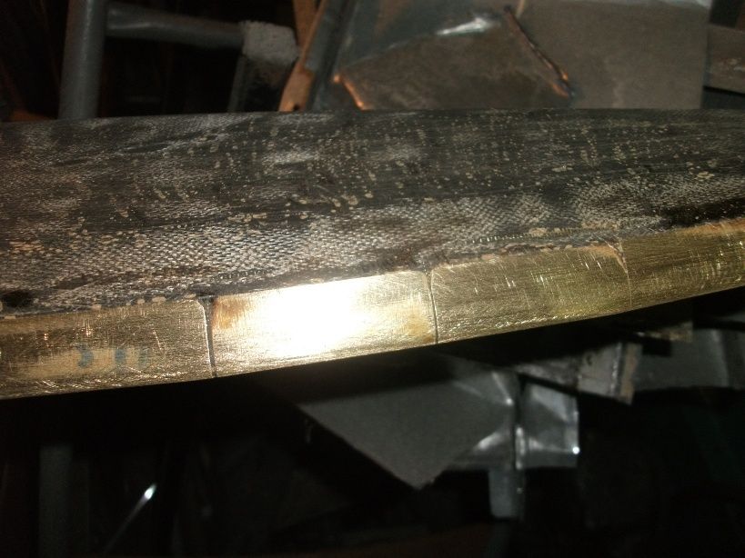

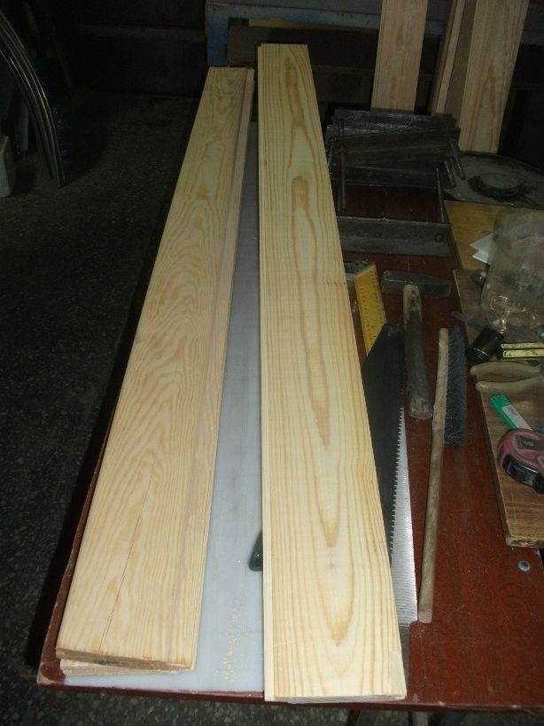

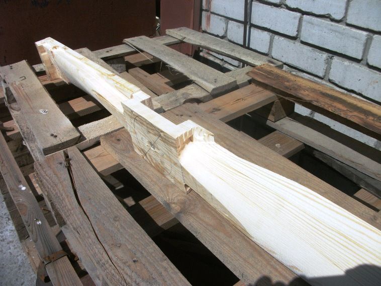

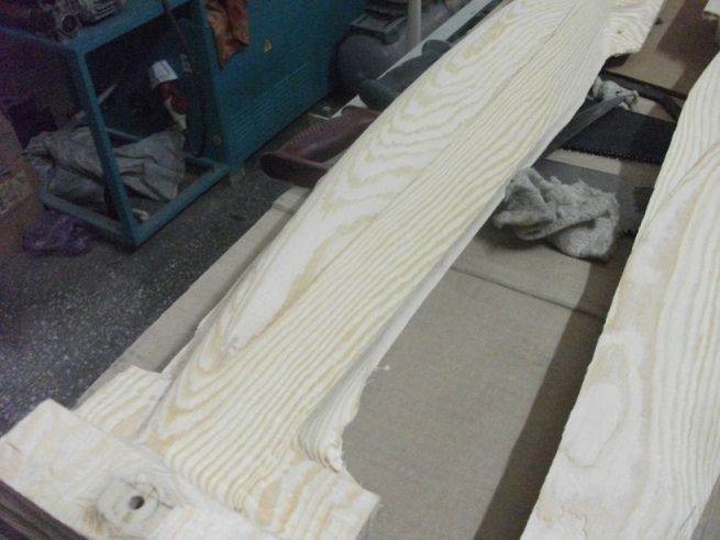

Оковка: латунь 0,5 мм или нержавейка 0,35 -0,4
Материал: сосна (переклей)

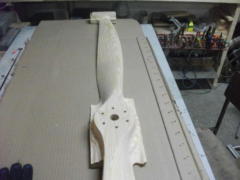

Винты   для РМЗ - 500  : РМЗ-550
Диаметр 1,7 -1,75 м.
Вращение левое , под редуктор "поликлиновый" 2,56-2 ,8 ( редуктор, тоже могу изготовить )

Естесвенно двигателя .....соответственно винта 1800-1900 Привожу "кусочек" расчета из известной комп. программы , которые строго соответствуют полученным фактическим замерам этого реального  винта( расхождение 5 % )  :
РАСЧЕТ ВИНТА ПО СТАТЬЕ "ВОЗДУШНЫЙ ВИНТ: КАК ЕГО РАСЧИТАТЬ?" М-К №11-12 1998 год                                          Автор: Б. КАЛЕГАНС
Гильфанов И.Р.
     Исходные формулы:F = a*((N*D)2)1/3 ; n = b*((N/D5)1/3 , где a = 7,5; b = 1,6
1.Проверка исходя из требуемой тяги: задаем                  N =      15      л.с.      F треб.=      60      кг
           получаем      D =      1,51      м      n =      1989      об/мин
2.Исходные данные для расчета винта: имеем                  мотор N =      15      л.с.      при      3900      об/мин
                  габаритный D =      1,51      м  кол-во      лопастей      2      шт
           получаем      F =      60,0      кг      n =      1985      об/мин
                 Wокр =      157      м/с коэф.      редукт.=      2,0

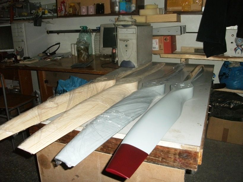

Винт для заказчика ,отправляется .
Для РМЗ-640 ,редукция 2 ,2 , диаметр 1.39 . Расчетная тяга 90 кг .
Оковка : Латунь 0,5 мм на клепках ( с приклейкой на эпоксидку с подложкой БФ-2 )

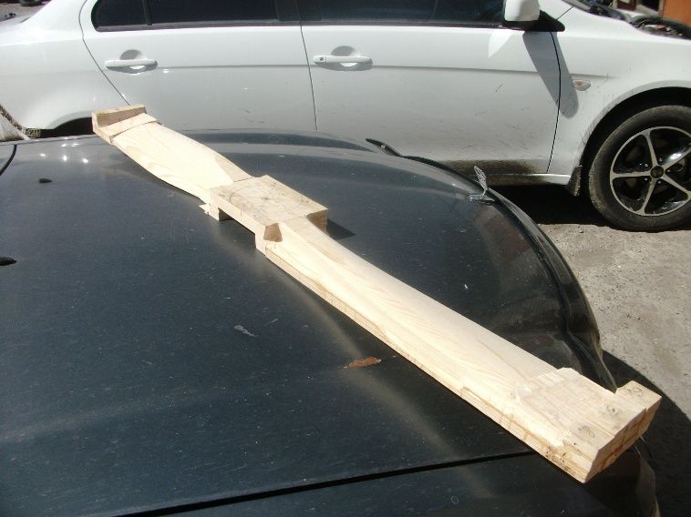

Следующий заказ в работе :

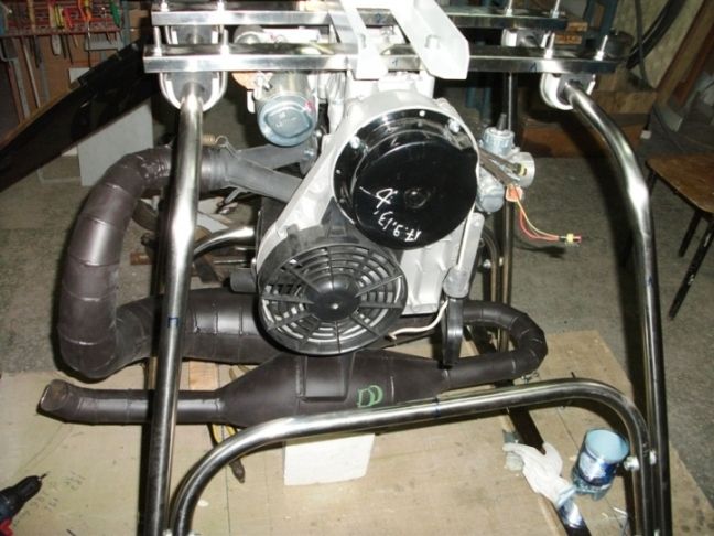

Для РМЗ-500 . Поликлин редуктор 2,58 .Диаметр 1.72 .
Тяга будет 140 кг ( на 6500 оборотах - это важно  😉 )

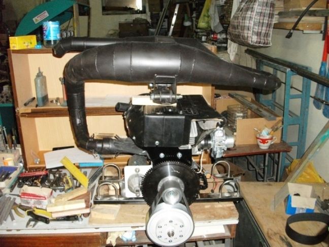

Могу и 160кг тяги  пообещать ,но тогда вместе с винтом предложу +  резонансную выхлопную систему с глушителем , от " Дюка " за 10-11  000 руб .

резонансная система выхлопа ,с глушителем на РМЗ-500 . Существенно добавляет мощность  и при этом несколько снижает расход топлива и температурный режим двигателя ....

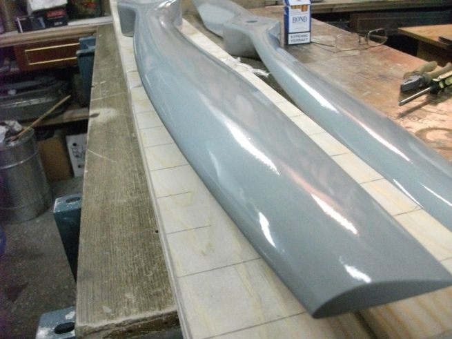

Очередной винт готов и едет завтра в Оренбург .
Оковка, по вышеописанной технологии там есть просто ее под краской не видно.........
Диаметр 1.72 м.Левого вращения , для РМЗ-500 с Красноярским  редуктором,поликлин 1.58 .
цена этого винта  8 000 руб . ( далее будет 9 000-10 000 руб ,чтобы мне выйти на приемлемую рентабельность и работать дальше  :~~)
Фактическую тягу , расчитываю узнать от участника нашего форрума ............(расчетная тяга 145 кг на 6500 оборотах.)

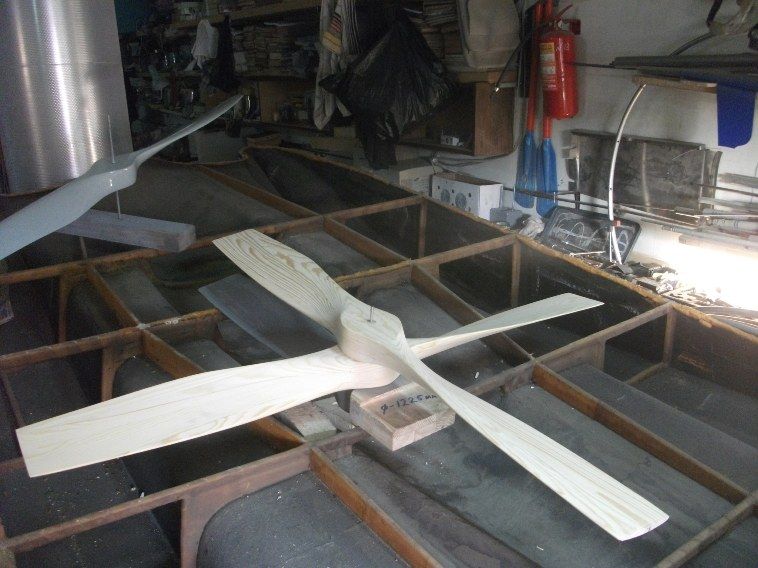

Очередная пара винтов ,заказаны в дереве на СВП " Жук" Нижний Новгород . Диаметр 1.225 м. в кольце.15 лошадей 4-х тактник .
