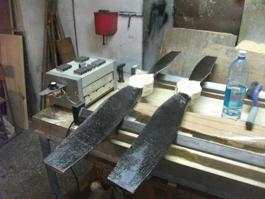

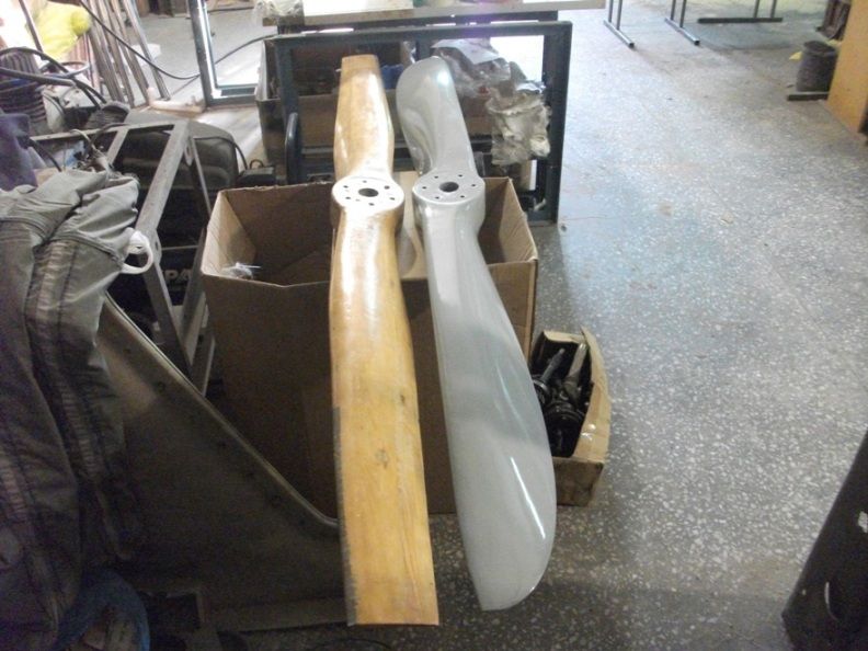

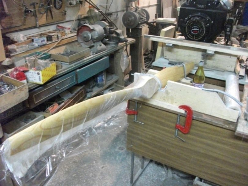

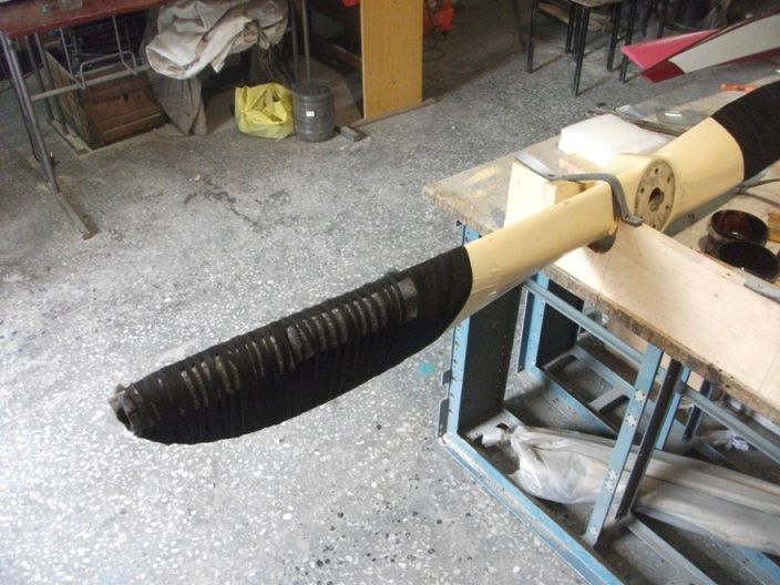

Сегодня загрунтовали , завтра проверяем балансировку и красим.
"Лечение" твоего винта и подготовка его в дальнейшем не бояться ни кристаликов льда ни чего еще посерьезнее. Оковка -нержавейка 0,5 мм.
Краска на винте оооочень старая ,стала хрупкой и отслаивается . сегодня на консилиуме решили ее замыть положить грунт и покрасить винт полностью ( без твоего согласия и согласования  :-/)
Не пугайтесь вида на фото -это промежуточная стадия ( позавчерашняя ) сегодня не фотографировал.......

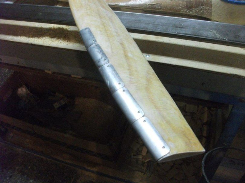

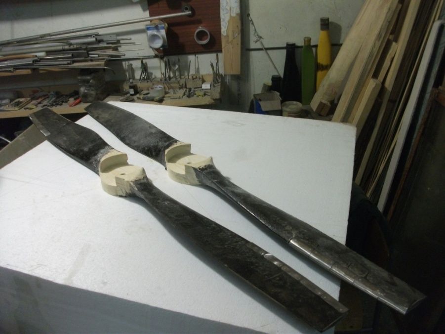

Второй винт ремонт сравнително первого - семечки ........ободрали стеклоткань ,заклеили трещину ,обклеили стеклотканью на эпоксидке . На фото ремонтная лопасть.

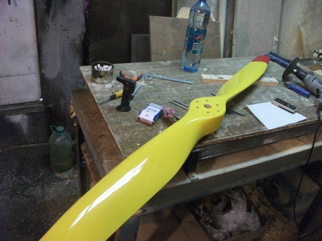

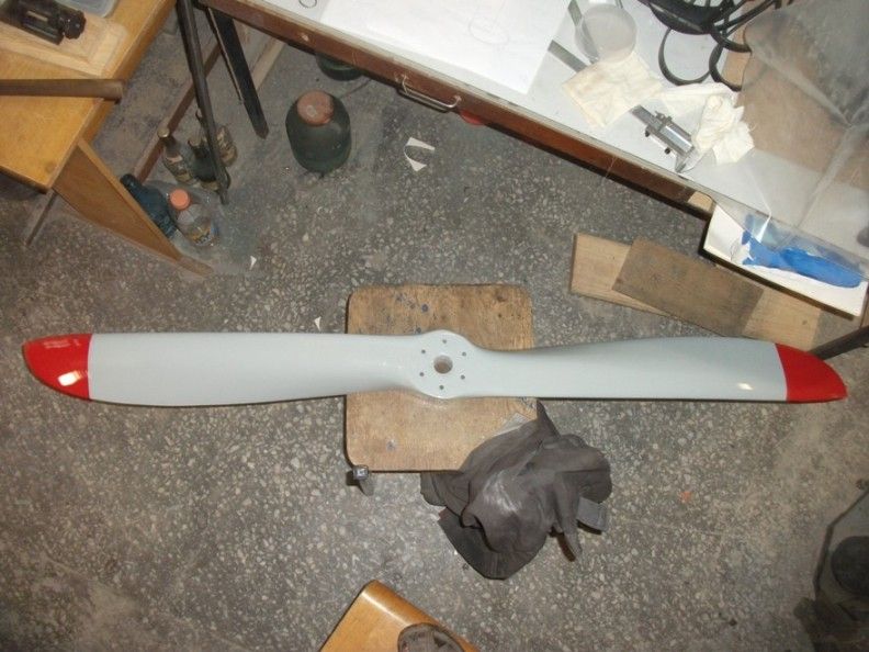

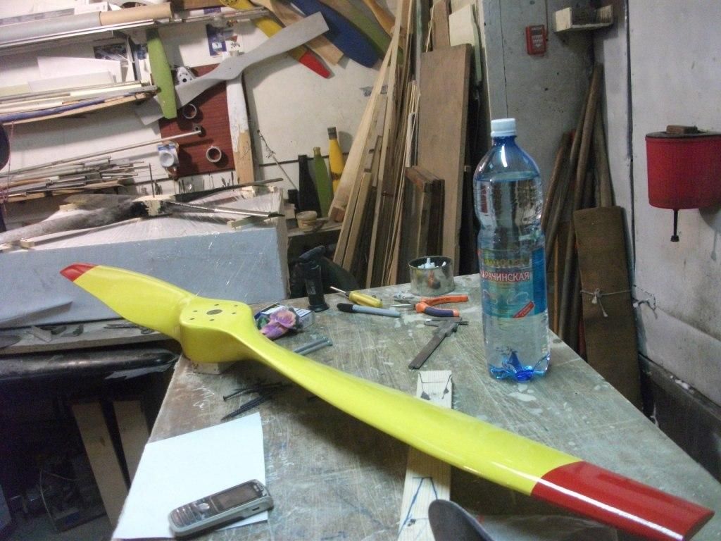

Стас ,окончательный вид Ваших "излеченных "винтов .

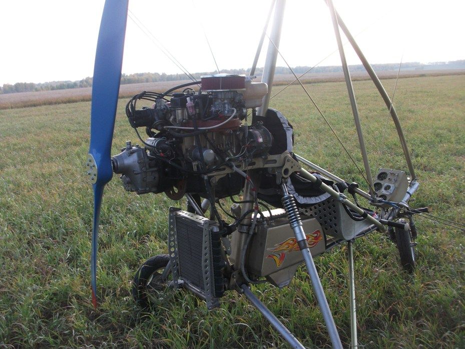

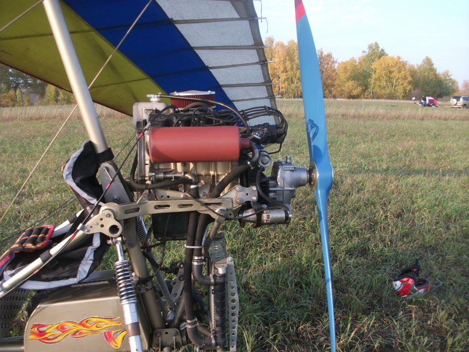

вчера облетали винт правый 1,8 м на МДП с "Нисан Марч" ( микро ) 54 лошади редуктор Ротакс 2,25
Раскрутился 4 000 об.   ( у автомобиля на тахометре красный сектор  до 5500 ) . В полете 70-80 к/ч. идет на 2 000 оборотов в одного и 2500 вдвоем . Пилот доволен . Стоял винт Казанский 3-х лопастной 1.7 м .

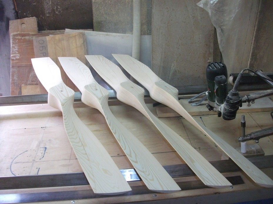

Винты в дереве на СВП " Жук "   на 15 лошадок , 1 ,225 м. в дереве под самостоятельную оклейку ПУ пленкой  ,поехали в Нижний Новгород
    96,7 КБ · Просмотры: 244
Проснулись строители аэросаней и СВП  😀

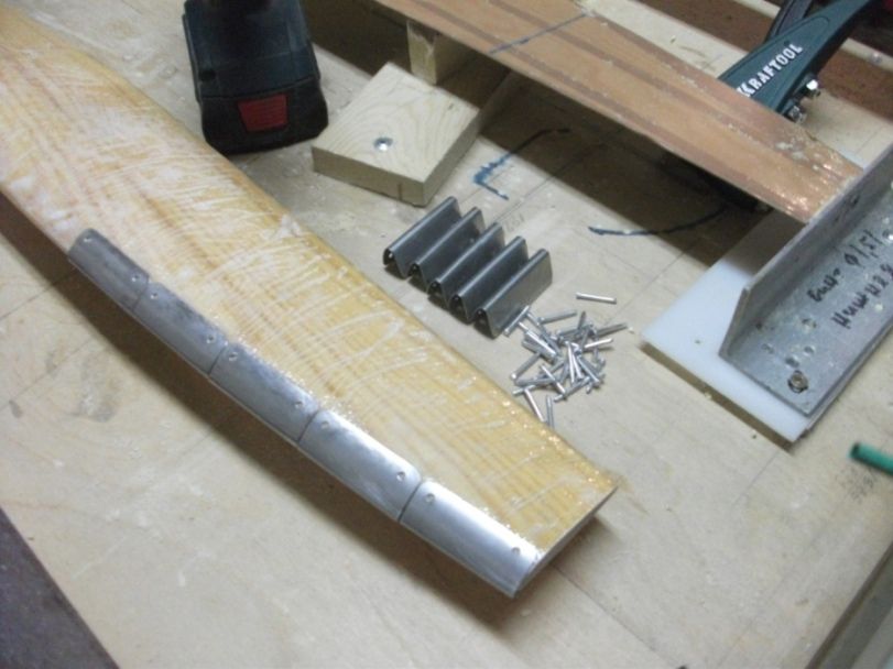

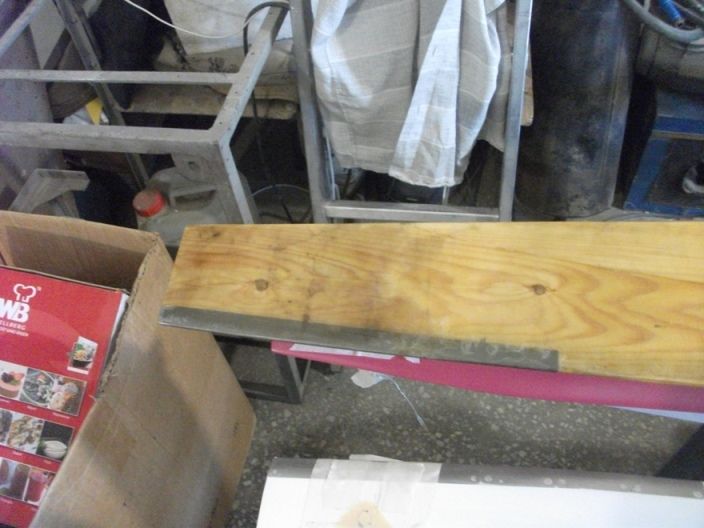

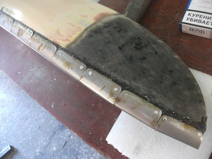

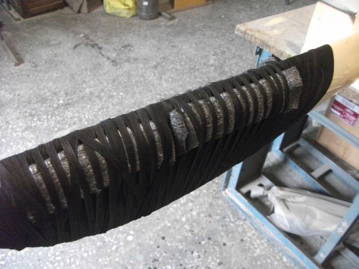

Это не " мухобойка " ( летающих пепелацов )
а   " сучкорезка "   ;D      Поэтому оковка по серьезному 0,4 мм нержавейки с заклепками .....
    80,7 КБ · Просмотры: 295
    62,6 КБ · Просмотры: 243
    59,5 КБ · Просмотры: 262

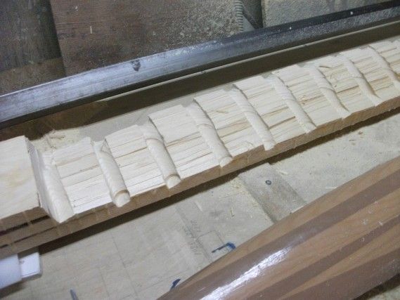

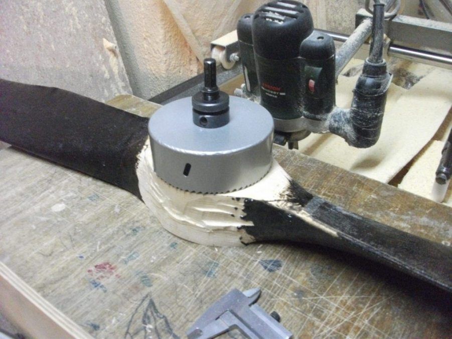

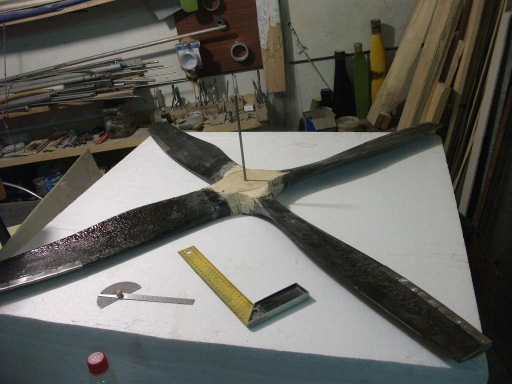

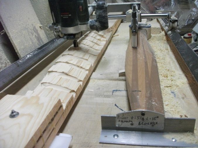

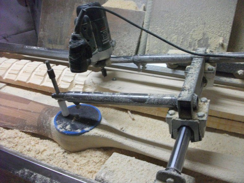

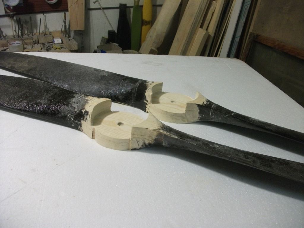

Будем сращивать 2 винта .........."крест на крест "
    92 КБ · Просмотры: 304
    99,7 КБ · Просмотры: 299
в процессе .
    69,7 КБ · Просмотры: 292
    82,6 КБ · Просмотры: 289
    92,8 КБ · Просмотры: 251
