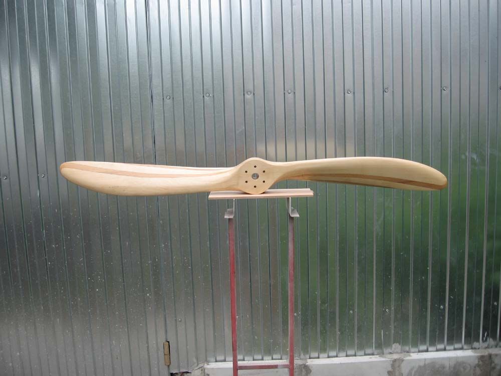

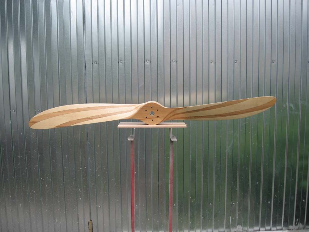

Немного обновить коллекцию .  Декоративный винт .
    30 КБ · Просмотры: 239

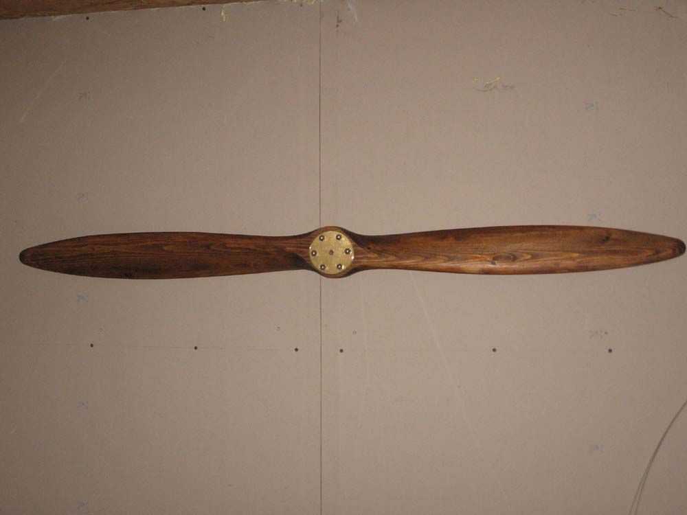

Еще один для гурманов авиации первой мировой .
    77 КБ · Просмотры: 259
