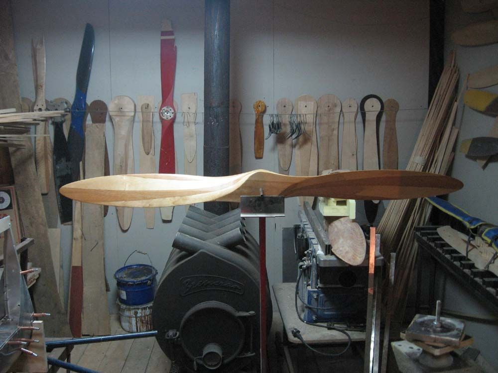

Пополняем коллекцию .

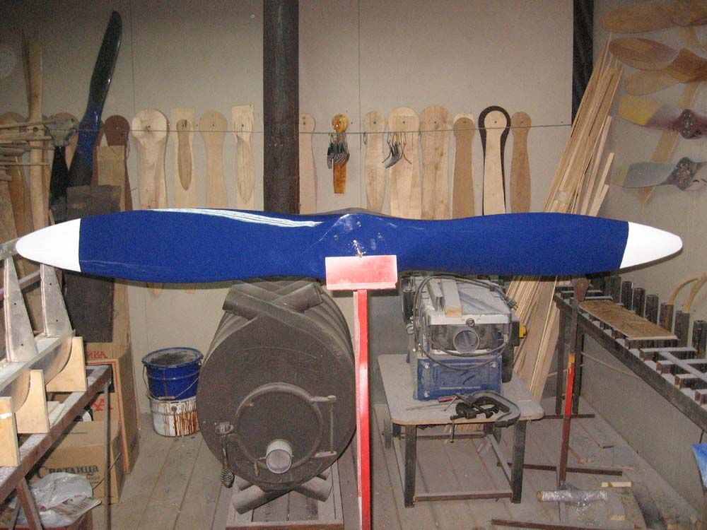

Еще один винт скоро уедет по назначению.

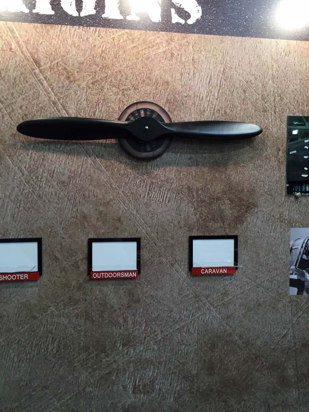

Еще один декоративный винт сделанный для выставки на Крокус-экспо .

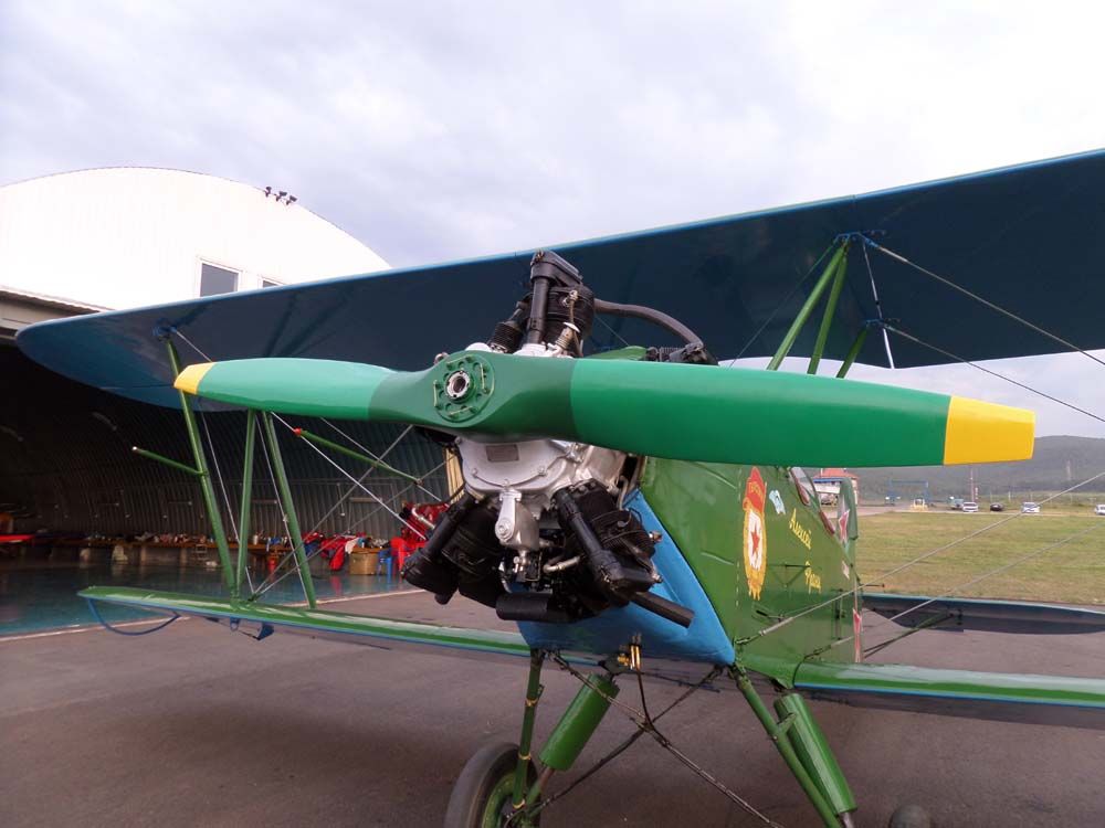

Добавлю в коллекцию . Винт для По-2 с М11фр  сделанный для Красноярских Авиаторов .  По отзывам после испытаний , слегка затяжелен . Годится для дальних перелетов , скорость выше чем с обычным винтом , но разбег дольше .  Покраска владельца , винт заказывали под грунтовку .
