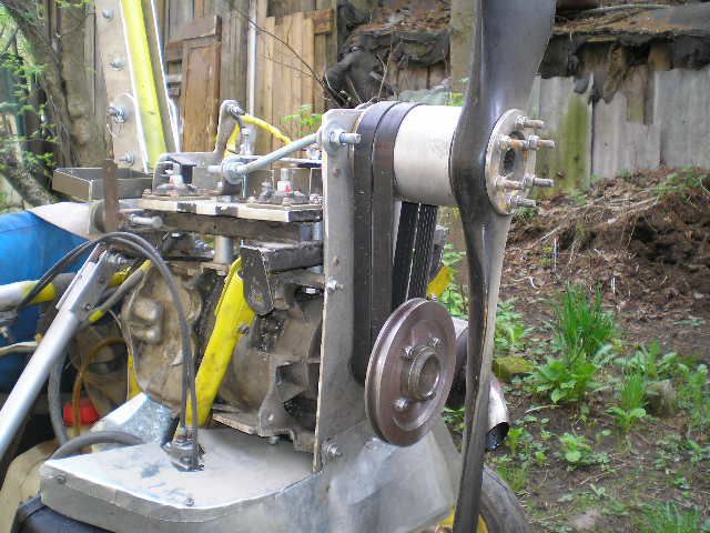

Не выйдет без редуктора, кг.с.40-45 от силы, мало, примитивный редуктор сделать не сложно, я фотки кому то посылал, если надо пошлю еще.
    59,1 КБ · Просмотры: 140

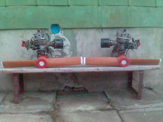

Конечно применяли  🙂 , 30 кг тяги очень легко получается!
Вот мои ,,списанные,, !

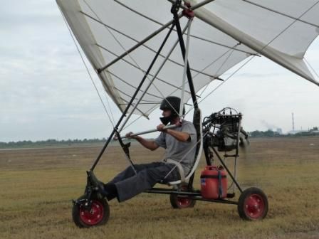

Не знаю как юпитер, а на Яве-350 летал (примерно тяги килограмм 55-60 было ). Вот так это выглядело:
    23,7 КБ · Просмотры: 126
