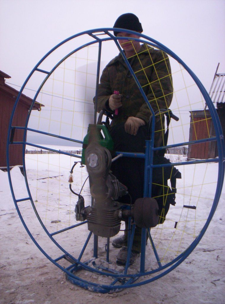

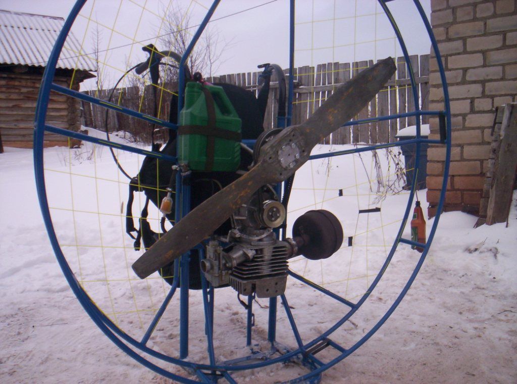

фото половинки иж-4 на парамоторе. Позже применил двигатель иж-планета-5

Винт,чаще всего,как выглядит,так и работает. А сей глушак,по меньшей мере увеличивает габарит установки в разобранном состоянии,что существенно при перевозке. Но и отвалиться должон непременно,т.к. подвешен консольно,а плечо его ЦМ сделано неоправданно большим.
Всё , что отваливается от мотора  крепить с помощью  шарниров , пружин ,  и на выходе получаем виброустойчивый
агрегат .
