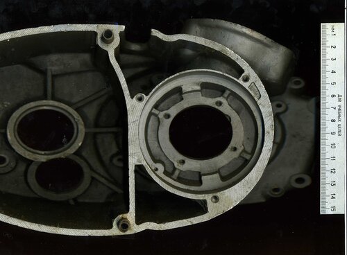

Нашел у друга такой, как на рисунке переходник.
У друга на 4 ЮПИТЕР он не подошел, потому и отдал мне. Не подошел и у меня.
Размеры посадочного места на Планете и Юпитере разные.
Посадочные  размеры  под  генератор  в  картерах  Планеты  и  Юпитера  -  одинаковые  если  не  считать  разворот  генератора.  То есть  точёная  заготовка  для  планеты  и  Юпитера  не  отличается.  В  зависимости  от  генератора  предназначенного  для  данного  картера  (  на  6  или  12  вольт )  -  существуют  2  варианта  переходника.
Я  достаточно  долго  вникал  в  этот  вопрос  и  оптимизировать  переходники  -  более  того  что  сделано  -  не  удаётся.  Тому  есть  причины.

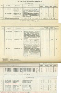

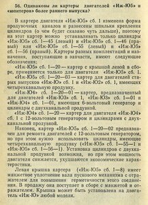

Разные  местности  не  при  чём.  Было  довольно  много  разновидностей  картеров  Юпитеров. Поставлялись  они  повсеместно.  У  меня  есть  моторы  Юпитеров  трёх  разных  модификаций.  Один  на  6  и  два  на  12  вольт. Предлагаю  тем  кто  не  в  курсе  -  ознакомиться  с  описанием ( из  книгм  Демченко )  и  страничками  каталога  запчастей :
«Картеры  Юпитер  описание»
«Каталог  моторы  Юпитер»
Размер 9 в моем случае надо заменить на 11 мм, 13,3* на 8.6 мм, 14,6* заменить на 15,2 мм
Прикиньте сами, что получается. Поскольку материала для кольца пока не нашел, особенности его конструкции не прорабатывал окончательно.
Изменить  эти  размеры  -  не  получится.
14,6 мм  это  размер  необходимый  для  выступающей  части  Восходовского  генератора.  Углубить  его  -  нельзя  так  как  не  останется  стенки  внизу.  Немного  поднять  фланец ( до  ушей )  -  можно  -  но  бессмысленно.
переходник  опирается  не  на  дно  выемки картера  а  на  стенку - поэтому  удлинять  размер  9  мм  до  11  мм  тоже  бессмысленно.
Уменьшить  размер  13,3  до  8,6  - хочется.  Но  конструктивно  не  получится.  Из  за  этого  приходится  применять  конусную  вставку  из  листовой  отожённой  меди.  У  меня  этот  конус  -  тоже  сперва  вызывал  сомнения.  Однако  если  всё  сделано  акуратно  ротор  сидит  достаточно  крепко.  По  десятку  переделанных  моторов  -  проблем  не  возникло.  Конус  разрезной  -  с  разрезом  чуть  шире  шпонки.  Ротор  ни  у  кого  не  провернуло.  Правда  за  ротор  -  моторы  никто  у  мотоциклов  не  заводит.
У  меня  генераторы  от  Восхода  ставились  на  картеры  Ю - 2  ( 69  года )  Ю - 3. 01 ;  Ю - 3. 02  1974 - 78 гг.  -  это  где  картеры  на  6  В.  И  на  картеры  Ю 5 - 20 - 02  ;  Ю 5 -  20 - 01  ;  Ю  5 - 1- 20.  Это  где  12  вольт.
Прежде  чем  делать  загляните  ещё  раз  на  сайт  где  выложены  все  чертежи  и  попробуйте  начертить  свою  версию  переходника.  По  сравнению  с  моим  -  можно  выиграть  -  ну  может  около  1  мм...
Если  сделать  переходник  выше  -  тогда  придётся  вставлять  в  ротор  некий  серьёзный  конус  ( чтоб  сильнее  выдвинуть  ротор  на  себя ) -  чего  я  всегда  старался  избегать.

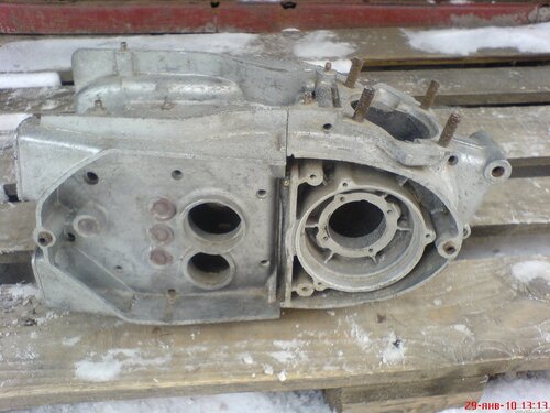

Для  сравнения  -  картер  от  моего  Юпитера  и  картер  от  Планеты 5.  Посадка  под  генераторы  одинаковая.  Но  разный  разворот  крепёжных  отверстий.  Соответственно  и  шпонки  на  коленвалах  Ю  и  П - в  разных  местах  по  углу  - относительно  кривошипа.
«картер ИЖ Ю 5 - 20 - 02»
«картер ИЖ Планета 5»

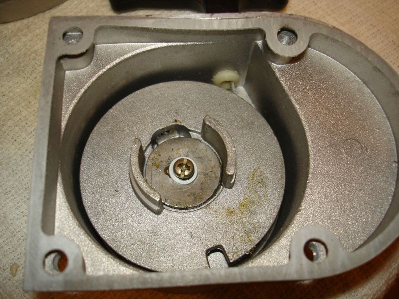

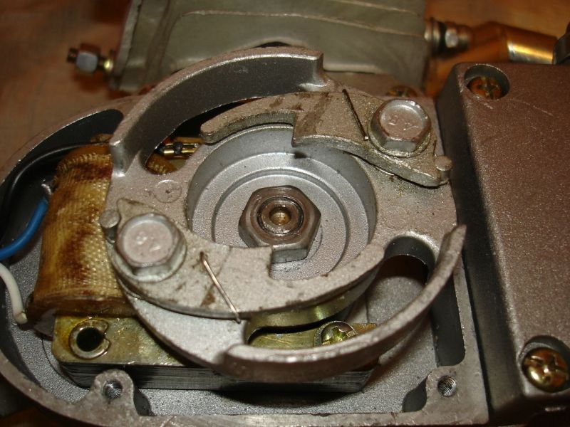

Вот еще вариант конструкции армстартера от китайского мопедного движка F-80 продаваемого в Штатах как 66CC.
Может кому пригодится или на идею натолкнет.
Пришла в голову мысль, что может удастся объединить в один узел армстартер и центробежное сцепление. Где-то уже так делалось?
Визуально-диаметр выступов для зацепления и шкива для троса маловат, чтобы  проворачивать 175-кубовый движок.
А так-штука интересная, поскольку и зажигание,похоже интегрировано.
