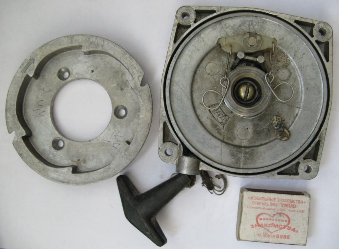

Поскольку с приобретением ручного стартера вопрос пока открытый, посмотрел, что можно сделать самостоятельно.

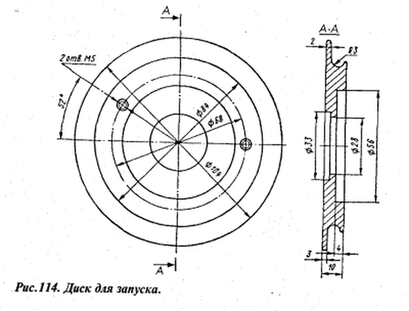

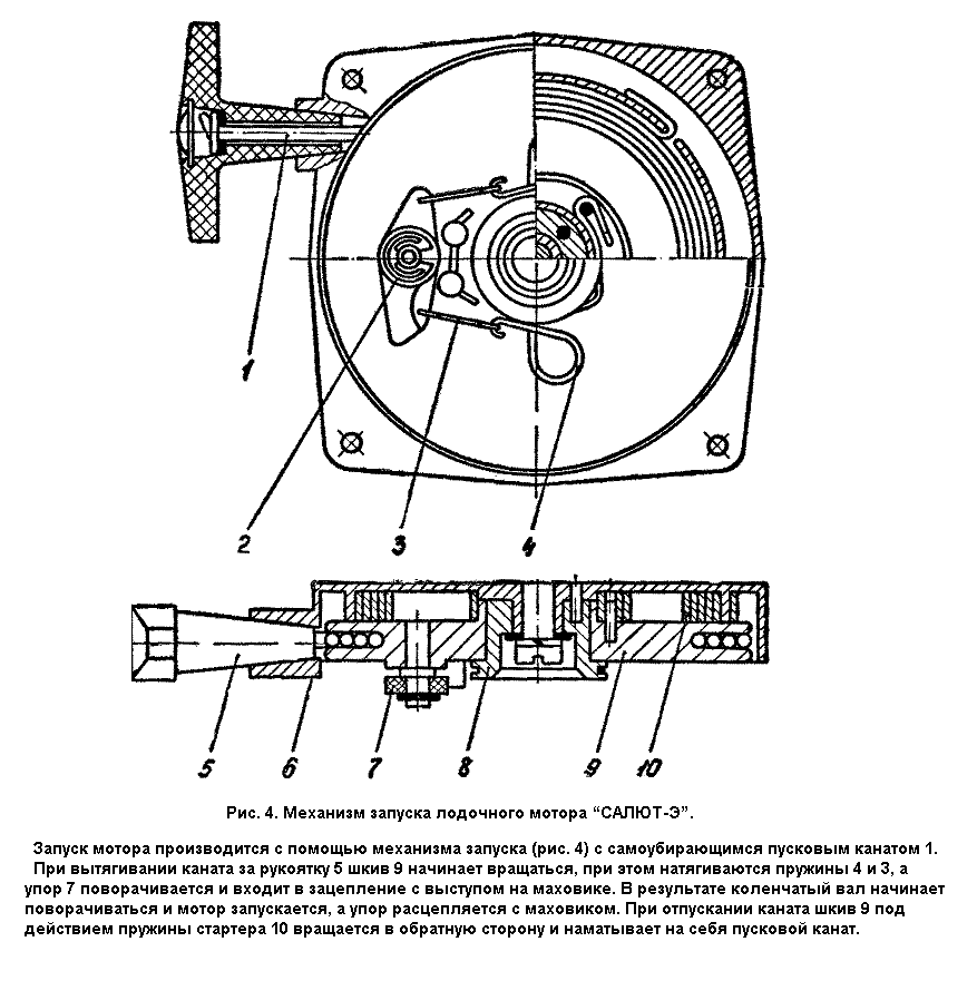

Ниже информация по стартеру мотора Салют. По стартерам других лодочных и снегоходных двигателей настолько подробной информации не нашел, если у кого есть ссылки на фото, подскажите.
На рисунке 3 вариант самодельного дюралевого шкива взамен фабричного штампованного стоявшего на моторах первых выпусков.

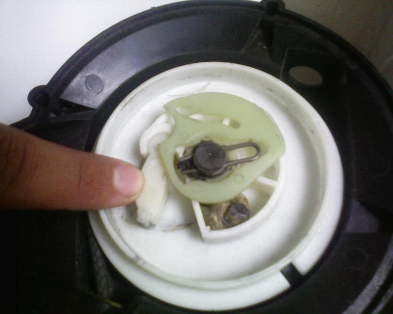

Вот еще нашел:
http://paraplan.ru/forum/topic/75455
Только не совсем понятно, чем собачка прижимается к храповику? При работе, как понимаю, она просто отходит под действием центробежных сил. А при запуске что возвращает её в положение зацепления?
Кроме того, мне бы интереснее храповик расположить над небольшим выступом ротора генератора 43.3701, то есть сделать обратную конструкцию, но тогда центробежная сила не станет отводить собачки...
Если только попробовать, чтоб при вращении пускового шкива они подводились за счет центробежной силы?

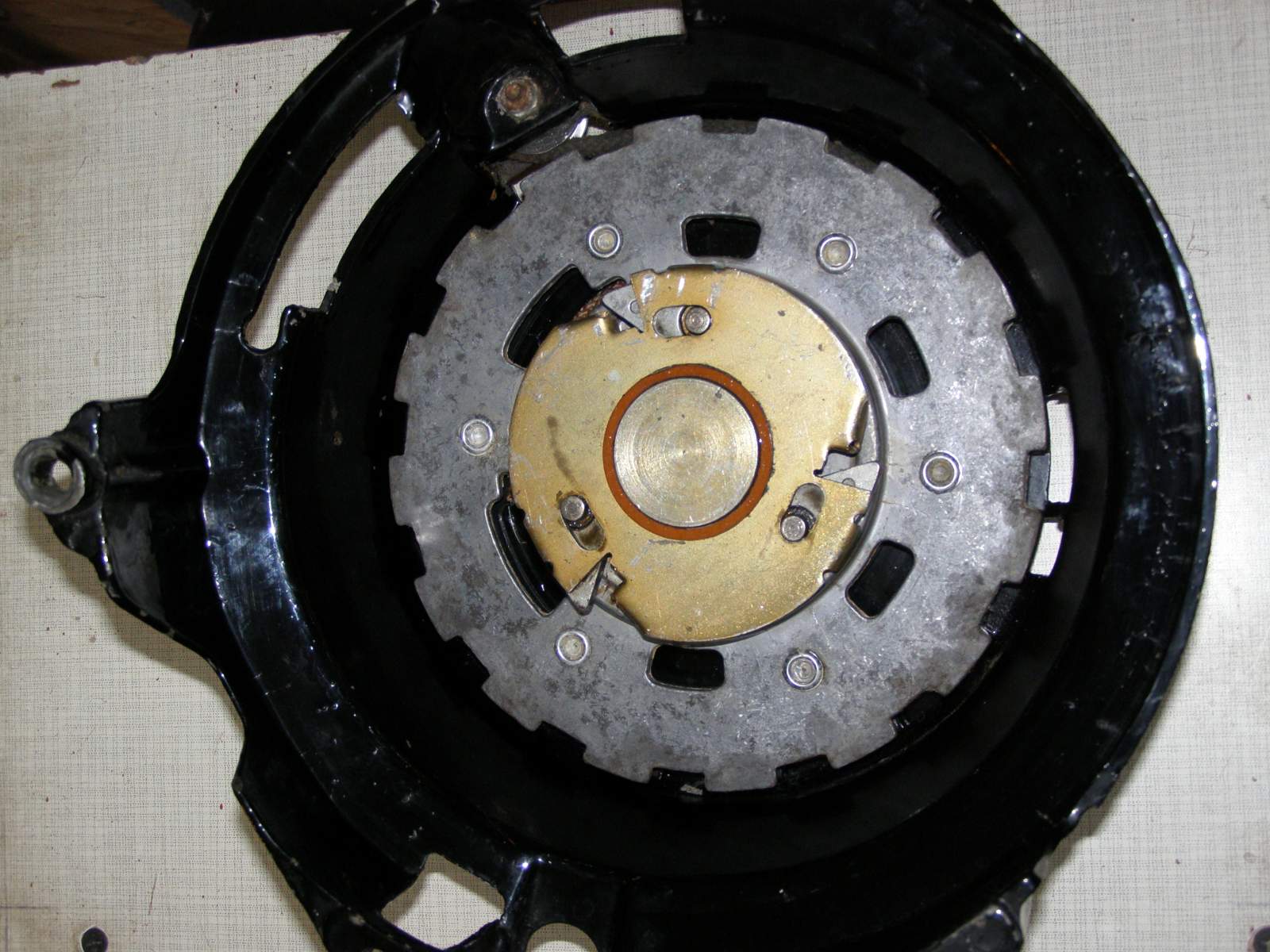

Вот еще вариант с лодочного мотора Mercury-20 (golden series).
http://forum.fishing-ua.com/showthread.php?t=5906&page=3
Человек пишет, что его поразила простота конструкции и считает, что высокая надежность узла именно от этой простоты. Правда не удалось в теме найти узел, на который передается вращение.
Элементарно, пружинкой!
Подобная система запуска почти повсеместно применяется на бензопилах, и весьма надёжна даже на пластиковых шкивах.

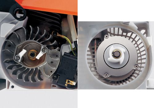

Ссылкой на фото  бензопильного стартера не поделитесь?

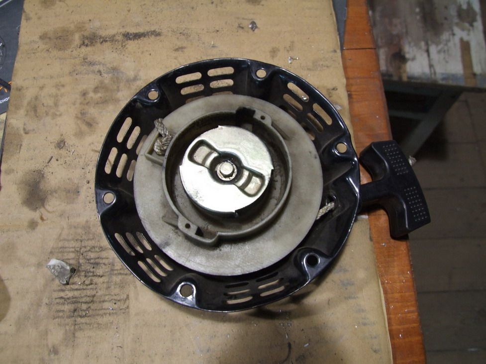

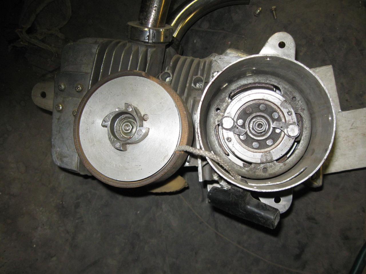

Все эти заводилки хлипкие о долго не прослужат,я на все моторы с ИЖЮ5 и с СОвой ставил вот такие от бензогенератора,,очень надежно работают
    115,3 КБ · Просмотры: 180
изнутри
    96,2 КБ · Просмотры: 140
У меня на бензопиле п\у почти такое-же как на фото, только собачки металлические. Так нужно сказать количество пусков она пережила немеренно просто. Один только час дёрганий тремя пьяными мужиками чего стоит ( бензин кончился, а меня рядом не было)  ;D
Так что конструктив правильный, хотя конечно-же для Ижа что-то посерьёзней нужно.

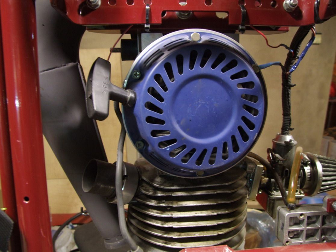

    28,3 КБ · Просмотры: 135
А сейчас нужна идея  как пристроить этот замечательный стартер к выступающей части ротора генератора, диаметр которой чуть ниже 40 мм.
Предложения поменять генератор и зажигание пока не актуальны, уж что сумел найти...
Очень просто! Ротор торчит же,К нему прикручивается стакан металлический с пазами высотой 35мм,за него и идет зацепление
Двигатель и так уже прилично вытянут вдоль оси коленвала, так что придется искать решение покомпактнее.

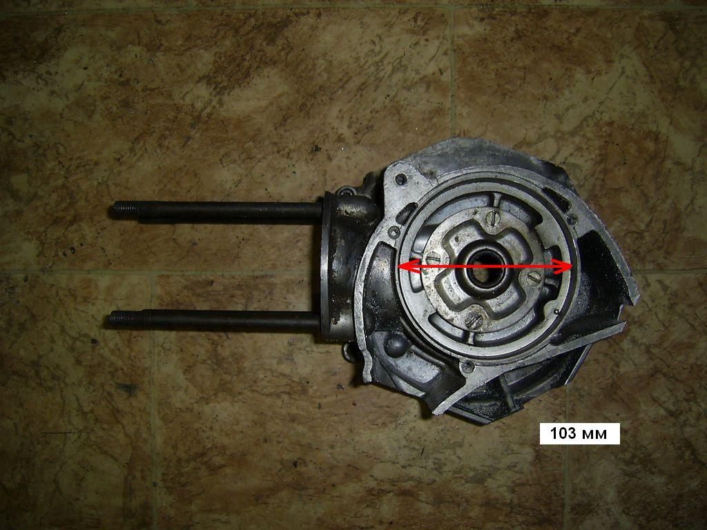

Выяснилось, что для имеющейся у меня половинки ИЖ-Ю4 невозможно применить ни один из фланцев, предложенных в интернете.
То ли все ИЖи (как вариант и генераторы) разные, то ли к применимости своих фланцев авторы подошли слишком широко... Там, где на фланце обычно рисуют размер 110 мм в моем случае посадочное место оказалось проточено диаметром 103 мм на глубину 11 мм от торца.
Можно проточить проставку и в форме шайбы, только с центровкой будет посложнее. Есть задумка на еще один вариант, правда нужен станок.
