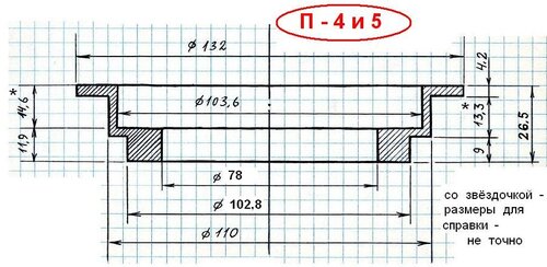

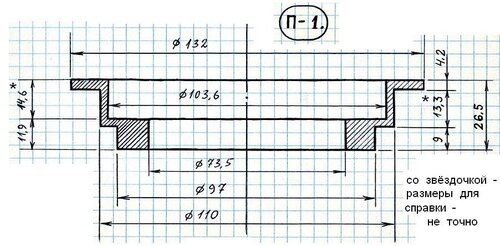

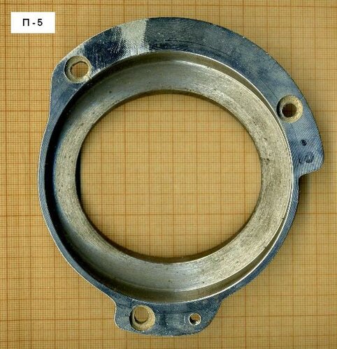

Про  присоединительные  размеры.
У  мотоциклов  ИЖ  были  два  вида  генераторов.
На  6  и  на  12  вольт.  Соответственно  -  есть  2  размера  посадочных  мест  в  картере.  Соответственно  -  есть  2  варианта  переходников.  Точёная  заготовка  переходника  не  зависит  от  того  -  на  планету  или  на  Юпитер  мы  будем  ставит  генератор.
Чертёж  вариантов  переходников :
Для  Планеты  1 - 2 - 3  и  Юпитера 1 - 2 - 3  ( 6  вольт )
«Чертёж  заготовки  переходника  ИЖ  1 - 2 - 3.»
Для  Планеты  4  и  5  и  для  Юпитера  4  и  5  ( 12  вольт )
«Чертёж  заготовки  переходника  ИЖ  4 и 5.»
Материал  не  критичен.  Лучше  всего  дюраль  Д 16 Т.  Не  ржавеет  и  обрабатывается  легко.
Переходник  для  Вашего  случая -  будет  как  для  пятой  Планеты :
«Планета - 5.  Переходник  генератора.»

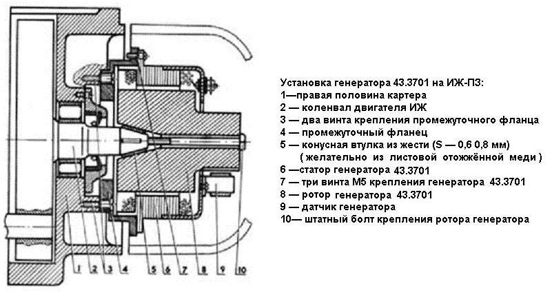

Документация  на  генератор  от  Восхода :
http://img-fotki.yandex.ru/get/3307/kvadrat67.18/0_20a49_d0c053a2_orig
http://img-fotki.yandex.ru/get/3107/kvadrat67.18/0_20a4a_79fdde9e_orig
http://img-fotki.yandex.ru/get/3809/kvadrat67.43/0_393b4_d3d6eee8_orig
Опустить  статор  ниже -  не  получится.  А  вот  поднять  на  пару  мм  ротор  -  очень  желательно.  Для  этого  я  чаще  всего  использовал  конус  согнутый  из  отожженной медной  жести . За  неимением  медной -  применял  и  мягкий  алюминий.
Конус  делался  с  прорезом  под  шпонку.
На  картинке  установка  восходовского  генератора  на  6  вольтовую  Планету...  Но  расположение  деталей  везде  получается  похоже...  Втулка  видна.

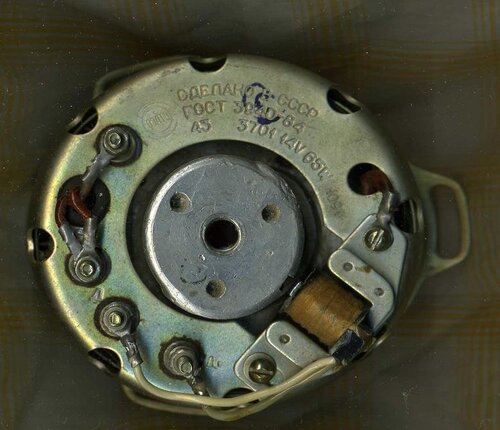

На  тему  идеи  приделать  пусковое  устройство  к  ротору  восходовского  генератора.
Мне  такая  идея  не  нравится.  Изготовить  храповик  с  тремя  выступающими  болтиками  и  придавить  его  к  головке  ротора  -  получится  без  проблемы.  Там  есть  выемки  подходящие.
«Генератор  43. 3701  65W  12 V»
То  что  сверху  будет  прикручена  железяка  -  не  страшно.
Вентилятор  для  мотороллера  так  прикручивали.  Со  стальным  переходником   для  установки  вентилятора.
Смущает  другое.  Посадка  ротора -  алюминиевая.  Конус  вставной  ещё  ухудшает  прочность.  А  все  роторы  -  где  предусмотрен  армстартер  -  имеют  стальную  втулку.
Правда  если  мотор  будет  -  полюпитер  -  175  кубов  -  может  всё  и  получится...  Вроде  у  парапланерщиков  были  такие  конструкции.

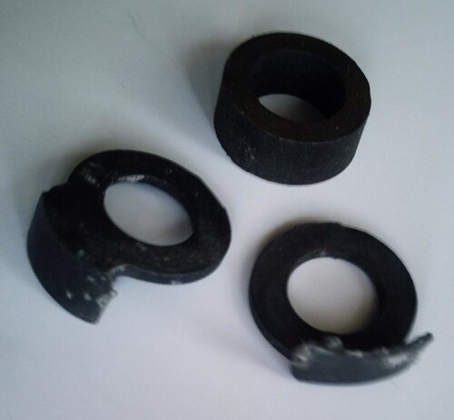

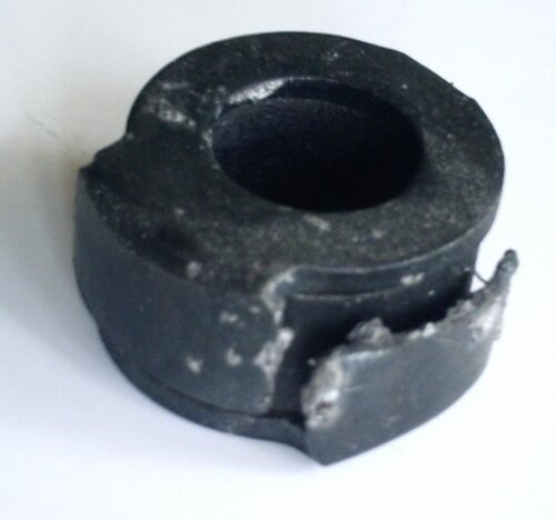

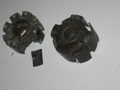

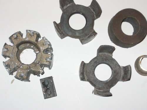

На  тему  внутреннего  устройства  ротора :
Пожалуйте  посмотреть  пару  фото :
( один  зуб  магнита  отбит  молотком )
«Слева  магнит  ротора  65  Вт.  Справа  магнит  ротора  90  Вт  от  Совы.»
«Магниты  роторов»
Роторы  ( алюминиевая  заливка )  были  расплавлены  в  печке  для  исследования.
А  вот  что  находится  внутри  роловки  ротора  65  Вт.  :
Кольцевой  магнит  и  полюсные  башмаки :
«магнитная система  головки  ротора.»
«магнитная система головки ротора 65 Вт.»

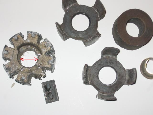

За "потроха" генератора спасибо.
Диаметр, отмеченный красной стрелкой, интересует...
    32,5 КБ · Просмотры: 228
Опверстие  в  отливке  магнита  ротора  от  Восхода -  не  совсем  цилиндричное...  Что  можно  хотеть  от  отливки...
В  общем  я  в  него  вставил  практически  до  конца  кусок  прутка  диаметром  25 мм.  Но  на  выходе  -  застрял.  Можно  грубо  считать  диаметр  отверстия  около  25 мм.
Если  растачивать  и  насаживать  на  железную  оправку  -  думаю  что  хорошо  было  бы  сохранить  внутри  прослойку  порядка 1 - 2  мм  на  сторону  между  оправкой  и  магнитом.
Тоесть  если  растачивать отверстие  -  думаю  что  имеет  смысл  ограничиться  диаметром  20 - 22  мм.

Нашел у друга такой, как на рисунке переходник.
У друга на 4 ЮПИТЕР он не подошел, потому и отдал мне. Не подошел и у меня.
Размеры посадочного места на Планете и Юпитере разные.
Размер 9 в моем случае надо заменить на 11 мм, 13,3* на 8.6 мм, 14,6* заменить на 15,2 мм
Прикиньте сами, что получается. Поскольку материала для кольца пока не нашел, особенности его конструкции не прорабатывал окончательно.
