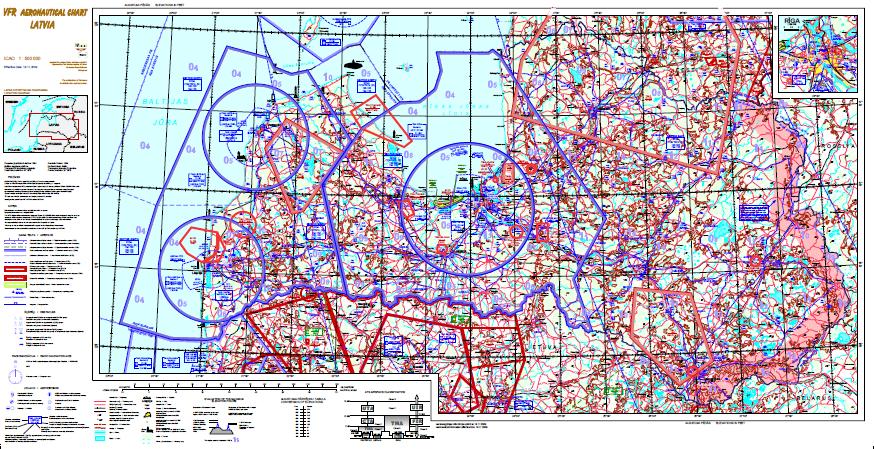

То же самое, но с картинками
В качестве иллюстрации карта Латвии, похоже там не сильно задумывались, а просто сделали Латвию кусочком штатов в смысле ИВП ;D ;D ;D
