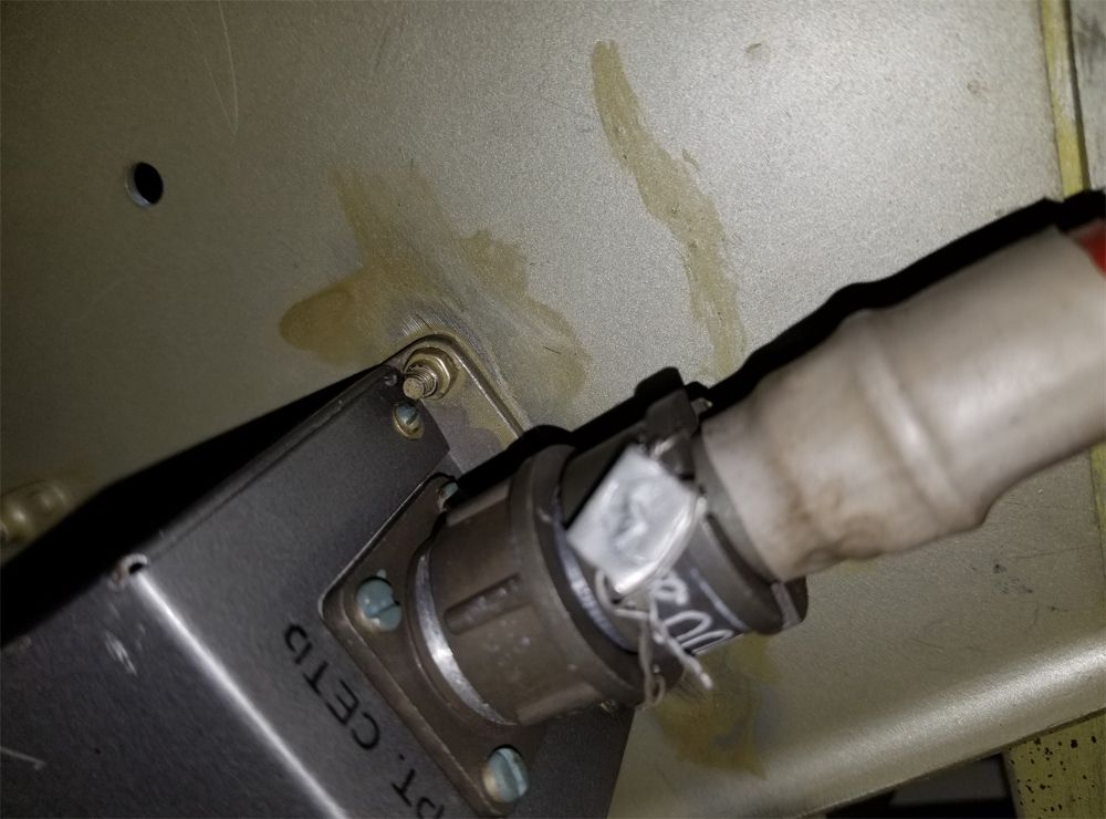

мы снимали, на машине был только пустой корпус накопителя на раме за сидением пилота. Больше на машине вообще ничего не было...
С

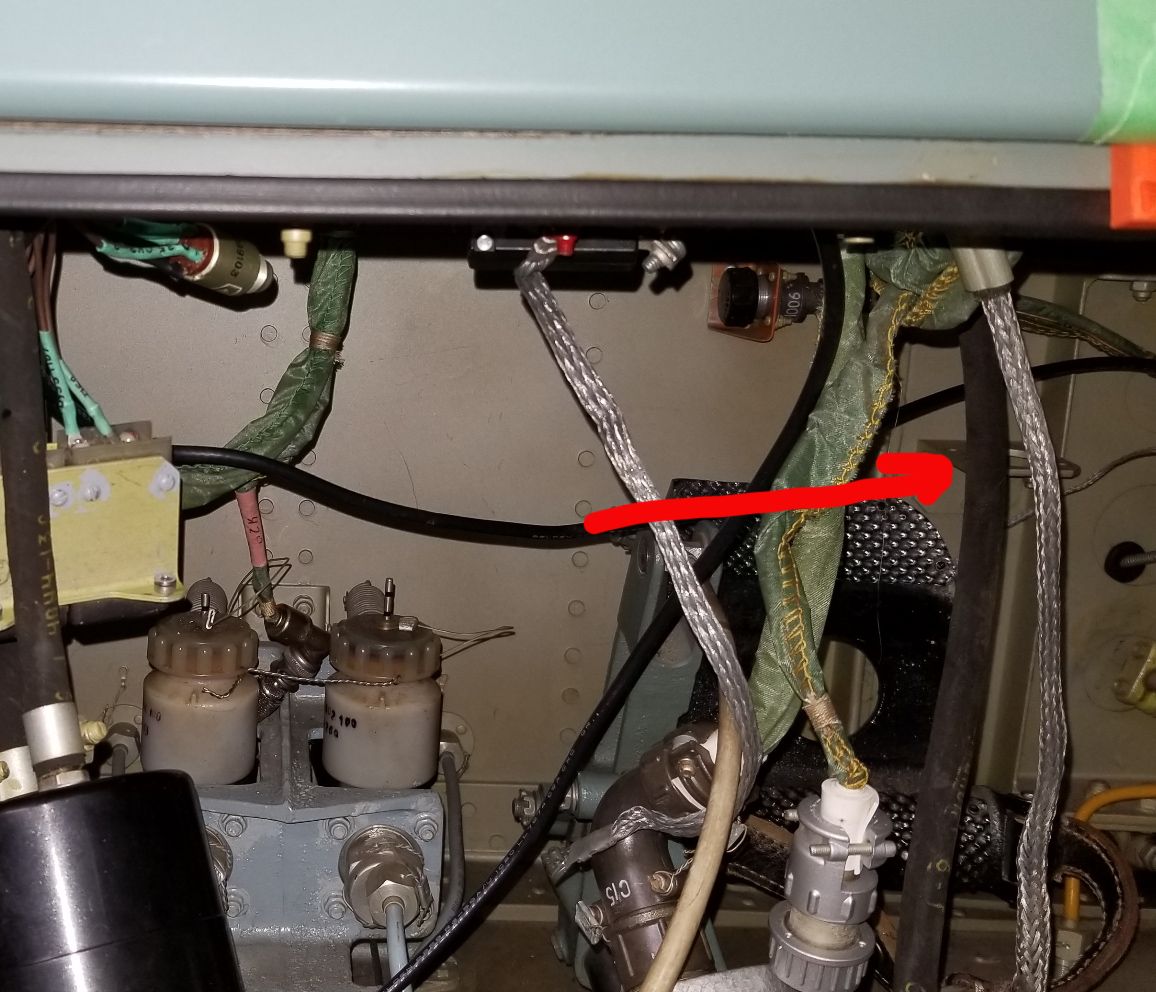

Можно просто все отключить и снять. За доской в лево есть датчики высоты и скорости. Еще пара других. Фото поставлю позже.
  • Мне нравится!
Reactions: Lao
С

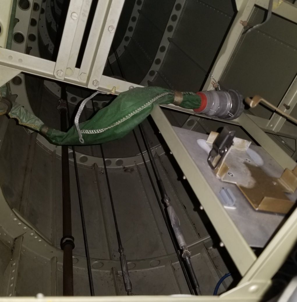

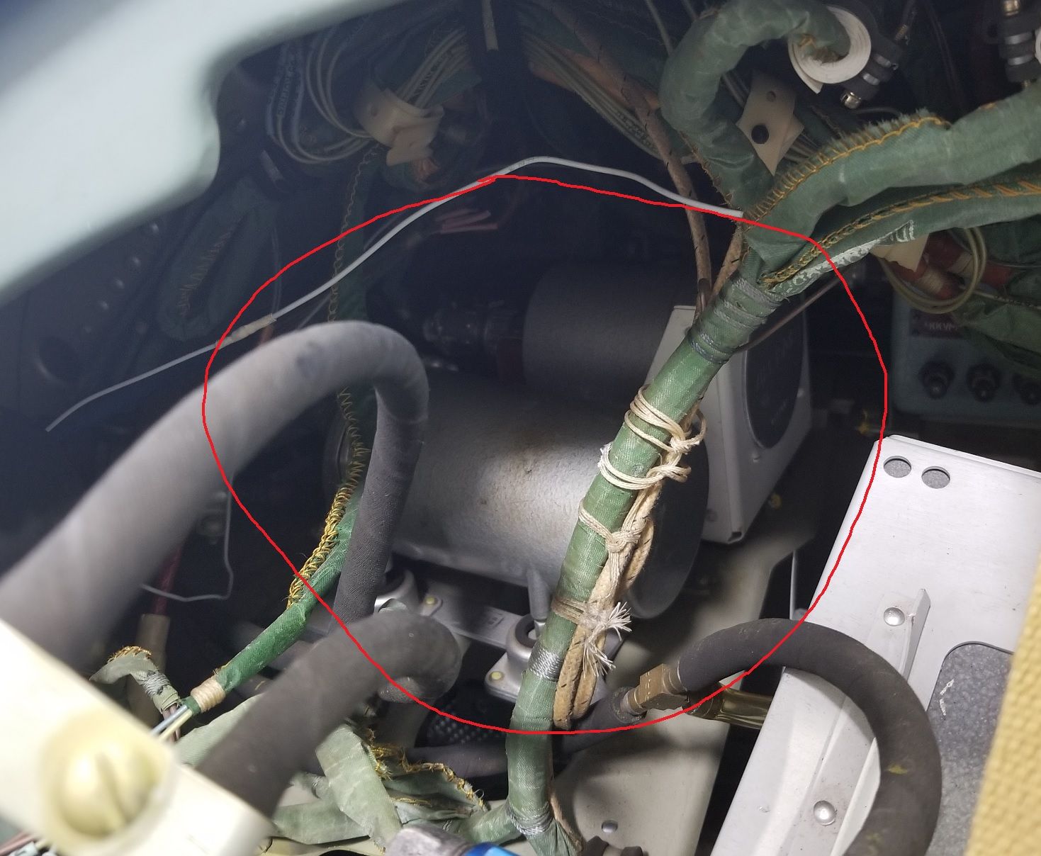

Основноые компоненты за креслом на рамке. У меня их не было уже но вот рамка без них (разьем от САРПП).

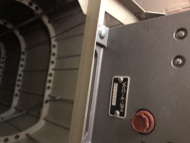

Отсюда эти две датчики можно снять

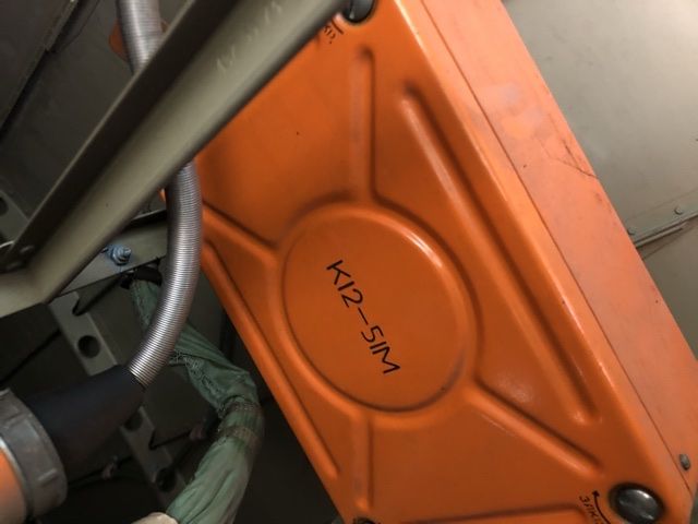

и под этой рамки еще есть коробка фильтра Ф-4
Еще есть датчик перезагрузок здесь
С
К датчикам высоты и скорости едут линии от ПВД. Их надо закрыть после снятии.

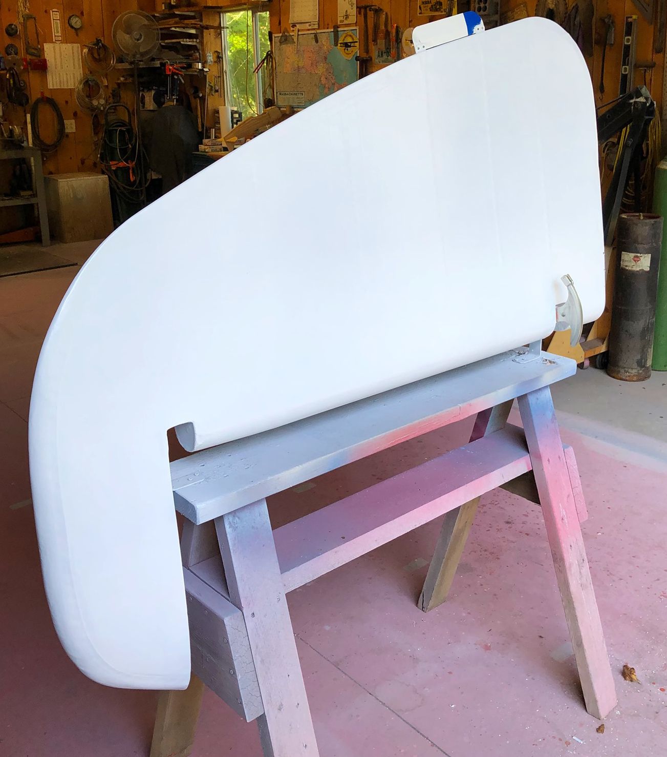

Как считаете, стоит ли применять термоусадочную ткань Diatex (ей же тянут рули Аэропракт) для обтяжки рулей на ЯК-55? Если да, то имеет ли смысл покрывать такую ткань Эмалитом?
Саму технологию приклеивания и прошивки с последующими накладками хочу соблюсти.

Я рад помоч чем могу но тканью не занимался. Знаю человека который руль переделал и его спросил. Дам знать.
По поводу разьемов их можно снять и концы просто изолировать. Система будет работать без них.
С
Человек эту ткань использовал - POLY-FIBER FABRIC MEDIUM WEIGHT | Aircraft Spruce
использовая этот клей
потом два слоя
потом 3 слоя грунтовки
Не очень помогает так как материалы американские но можно посмотреть на характеристики этих и найти что то похоже или кто нибудь еще поможет.
