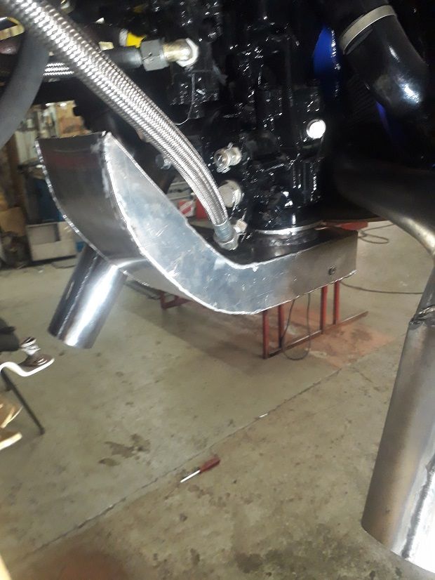

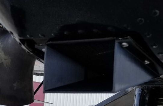

У нас тоже его не было. Я посиотрел техописание самолета и сделал просто из листа. Согнул
Я тоже сварил из АМГ! приварил так же ввертыш для измерителя температуры смеси и сделал заслонку ,с управлением !

Интересная конструкция у вас, Фиркат. Как выглядит родной на СП-55?
Я свой на 3D-принтере напечатал.  ;D
    16,4 КБ · Просмотры: 429
У родного точно так же ,слизнул по фоткам!
Во даете ,так скоро можно будет и самолет напечатать!

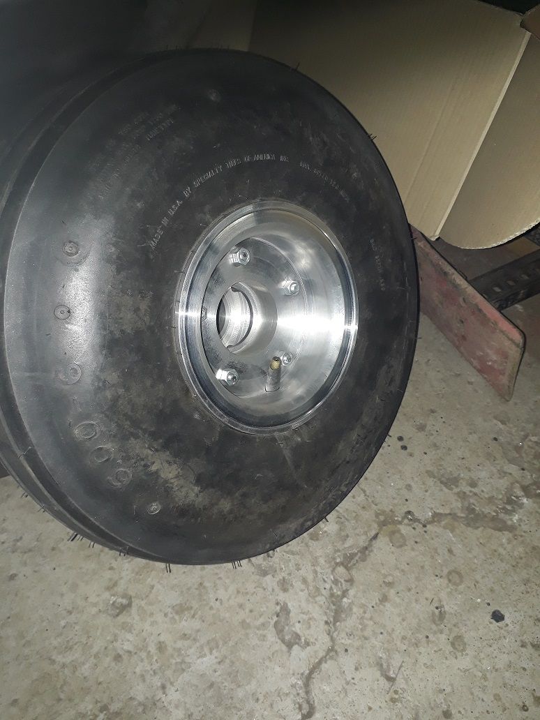

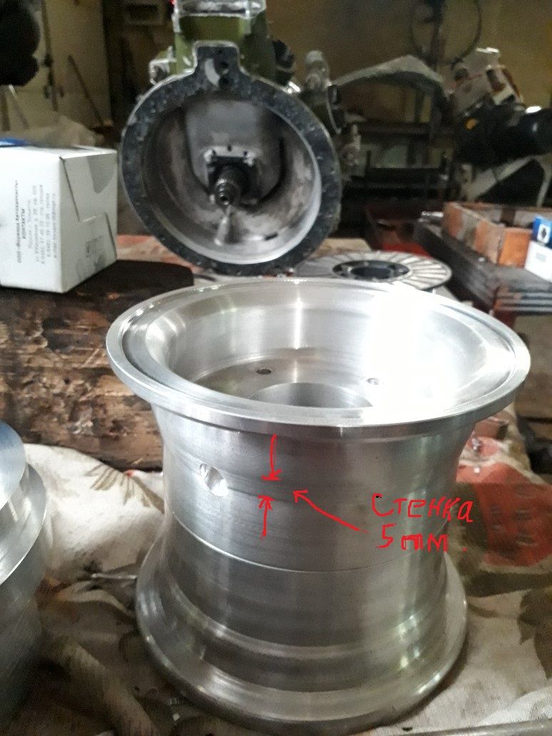

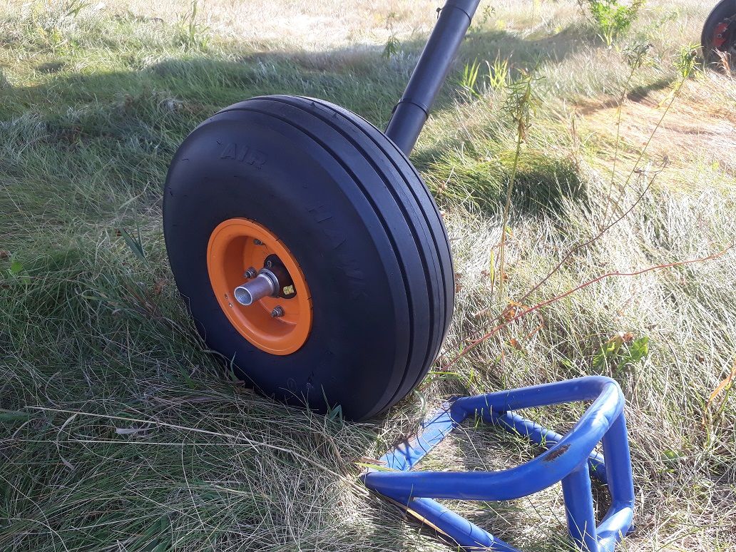

Господа, подскажите, какие есть варианты замены колесных дисков основных и хвостовой стойки шасси? Дело в том, что у приобретённого мной ЯК-55 недокомплект, нет родных дисков и резины.
Я точил из болвана Д16т под импортные колесики 6дюймов на Сп55

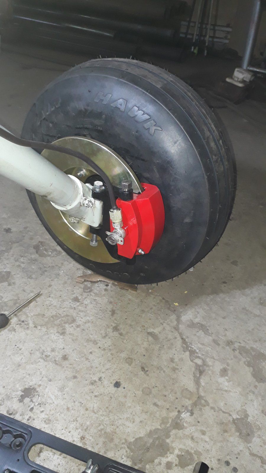

Фиркат, спасибо за инфо! Подскажите, а тормозные диски и суппорты брали авиационные или подобрали из авто/мото вариантов? И ещё вопрос, судя по всему, тормоза у вас гидравлические, как решили задачу с вытекающей тормозухой при перевёрнутом полёте?
диски тоже точил из стали ,причем Ст20 ,супорта искал от цесен ,но что то космические цены ,за кусок люминя , я поставил от Вильги ,но от мотобайков тоже рассматривал,а тормозухой все штатное ,там на педальках бачки не проливайки
Невозможно найти родные диски? Какой вариант был установлен на вашем самолете? Были несколько видов.
У нас в Алма-Ате родных дисков ЯК-55 я не нашел. И если честно, огромным желанием их ставить я не горю.
Думаю, лучше сразу перейти на варианты резины 6.00-6 и заменить тормоза на гидравлические. Просто потому-что не хочу потом бегать и искать родную резину или диск, в случае его повреждения.
