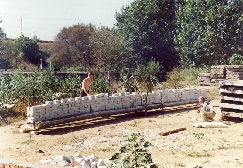

Добрый день,уважаемые форумчане.
Купил планер самолёта из стеклопластика под ремонт.
Хотелось бы провести статические испытания на прочность
крыла(свободнонесущее), пока планер в сборе(да и не только крыла)
Подскажите возможные методики.
Говорят,что раньше на слётах СЛА,была такая проверка,и непрошедших не допускали до полётов.
Самое простое это подставить под крылья упоры, обеспечив равномерную нагрузку большой площадью и мягкостью подпорок так, чтобы шасси повисли, ну и нагружать кабину считая килограмы.

Считать килограммы до появления на верхней части  первых "морщинок" . Подставки под крыло примерно 2/3 от фюзеляжа

Моё мнение: сделать крепление крыла к прочной металлической либо железобетонной конструкции вверх ногами и нагружать мешками с песком до эксплуатационной нагрузки,величину и распределение которой определить расчётом по Нормам прочности.

Напрасно прикалываетесь. Именно так и проверяется крыло. Только "морщинки" должны быть без пристрастия.

Во всяком случае можно нагрузить столько, сколько на данный аппарат заявлена максимальная эксплуатационная перегрузка есть же руководство?
примерно так
Вот это самый правильный вариант , именно так мы и проверяли крылья на Пайперах .

На слетах проверяли, но только там привязывали шасси, а под консоли ставили что то типа домкратов, с измерительными приборами, но это все сложно. Проще думаю так, как описал выше.
Планер амфибии Л-42.
